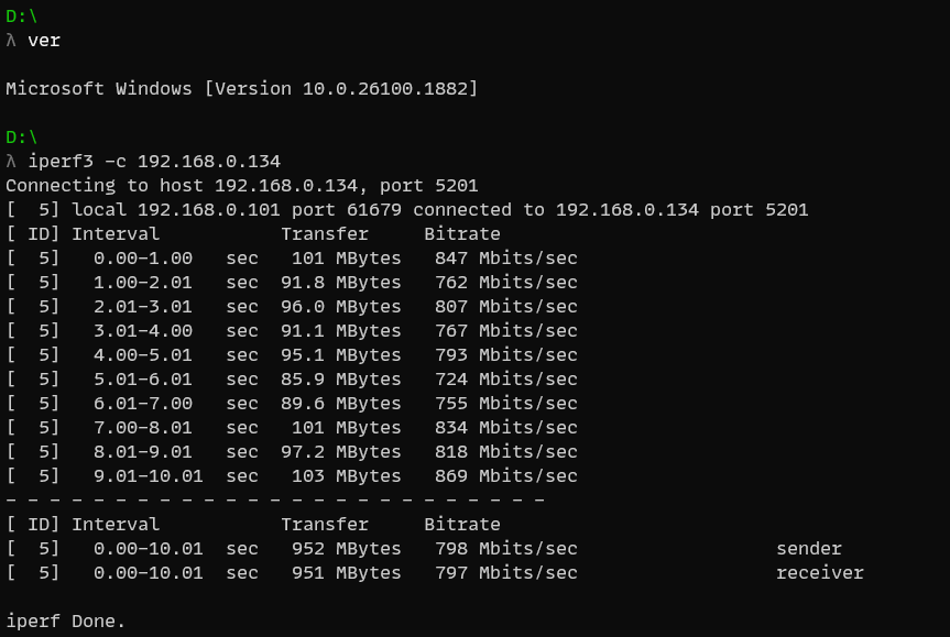

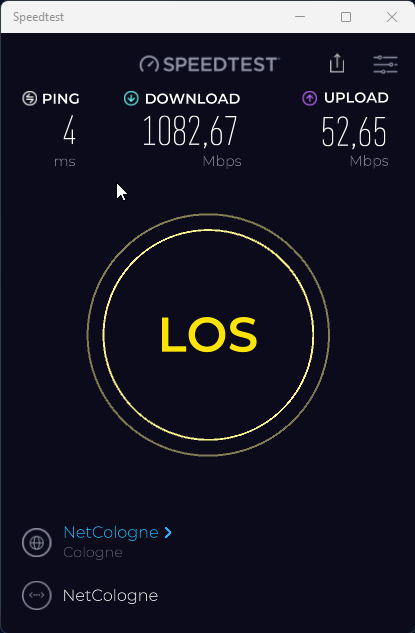

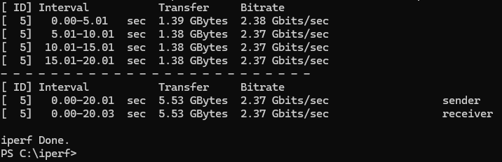

Das ist in der Tat etwas seltsam. Läuft bei mir auf einem Laptop und meinem Desktop PC mit 2,5 GBit/s Netzwerk.
Passt auch mit der Internetbandbreite.
