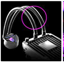

** Ich sehe da keine Pumpe auf dem Radiator. Die scheint ganz normal im Kühlerkopf zu sein.
https://assetscdn.loadbee.com/i/400.../848405a3eaf156ad56b27e46317c2c7e0b9f7937.png
Hier sieht man die Pumpe im Radiator
Reaktionen: Tanzmusikus
Danke, das konnte ich auf den Bildern auf GH.de nicht erkennen.

Sieht man wenn man den Radiator besser anschaut. Im Bild die Pumpe im Radi
