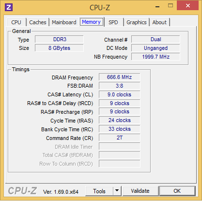

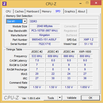

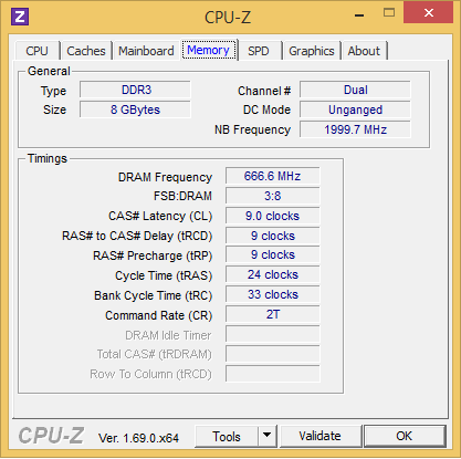

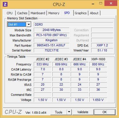

Kann es auch an den RAM-Timings liegen, oder sind die so korrekt?
