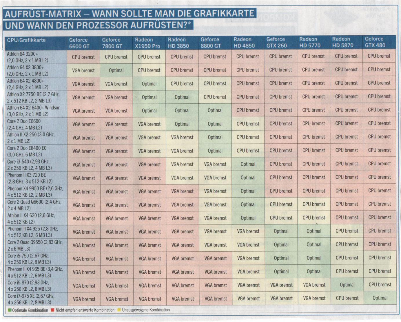

Pls poste dein komplettes sys.
Es könnte sein das diene graka die cpu ausbremmst.
Siehe Anhang

D@rk schrieb:
Et könnte man ein etwas besseren ram reinsetzen zb. 1600 aber ist nicht nötig.
Hast du evt ein 32bit sys. ?
Erstens hat er 1066er DDR2, also nix mit 1600MHz und zweitens geht es um die Systemgeschwindigkeit, was hat das mit 32Bit zutuen?
Siehe Anhang
Die Grafik ist ja mal sowas von unsinnnig! Da bremst z.B. ein E8400/i3-540/ eine GTX260 aus!? Wer die Grafik erstellt hat, sollte den Beruf wechseln. Außerdem kommt mir die Aufmachung bekannt vor und aus Gründen wie dieser Grafik habe ich mein PCG Hardware Abo schon vor langer Zeit gekündigt.
