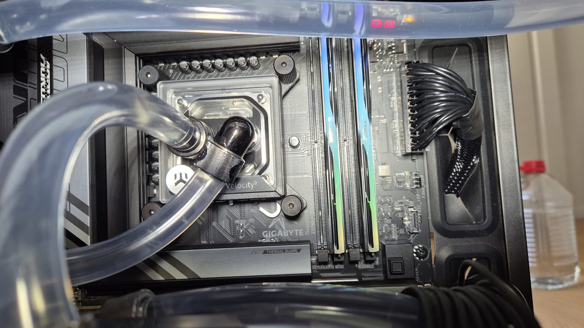

Ich habe ein neues Mainboard, RAM und Prozessor gekauft und verbaut.
Leider kommt der PC nicht über den POST hinaus. Das Mainboard hängt in einer Schleife.
Die CPU LED erlischt sehr schnell, aber die RAM LED bleibt an während diverse Status-Codes durchlaufen.
Nach einiger Zeit geht wieder kurz die CPU LED an und das Ganze beginnt von vorne.
Nach einiger Zeit schaltet der PC für einige Sekunden ab und geht dann wieder selbst an und es geht von vorne los...
  • Prozessor (CPU): Intel Core Ultra 7 270K Plus
  • Arbeitsspeicher (RAM): 32GB (2x 16GB) G.Skill Trident Z5 NEO EXPO
  • Mainboard: Gigabyte AORUS Elite WIFI7 Intel Z890 So.1851 DDR5 ATX
Ich habe bereits ein BIOS Update und CMOS Reset durchgeführt. Leider keine Änderung. Auch der RAM ist schon der zweite, weil ich beim ersten Modell (32GB (2x 16GB) Patriot VIPER VENOM DDR5-6000 DIMM) eine Inkompatibilität vermutet hatte... Scheint aber da nicht dran zu liegen.
Hat jemand eine Idee woran es noch liegen könnte?
Hier habe ich ein Video der Statusanzeige und LEDS gemacht:
https://youtu.be/r-ZurWobln4
Danke und schöne Grüße
Sebastian
Ist das dein erster Zusammenbau?
Was für Teile sind sonst noch verbaut?
Kannst du Fotos vom Innenleben machen?

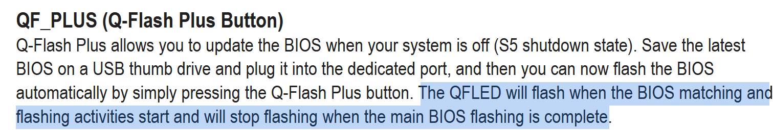

Ich hab per USB-Stick und dem Flash Button die F20b geflashed.
Die Flash LED blinkt dabei was eigentlich den erfolgreichen Flash Status anzeigen sollte. Daher denke ich, dass ich auf der neuesten Version bin.

Hat es am Ende auch aufgehört zu blinken?

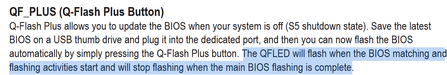

Er startet zu blinken, dann schaltet der PC automatisch ein und es blinkt einige Minuten weiter.
Am Ende geht er in einen Neustart.
Ich probiere jetzt nochmal die F19 per Q-Flash USB einzuladen.

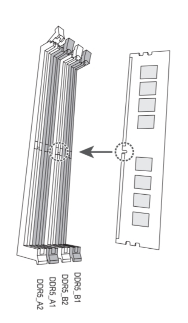

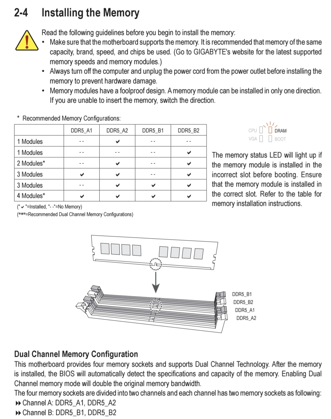

grundsätzlich geben die Hersteller A2 und B2 vor bei 2 Riegeln. Gigabyte gehört dazu. Du hast ja das Handbuch sogar verlinkt und dort kannst Du das auf Seite 4 und 15 sogar nachlesen.
Somit ist Deine Aussage leider falsch.

Es muss mind. ein RAM-Riegel verbaut sein, sonst startet und passiert da nix.

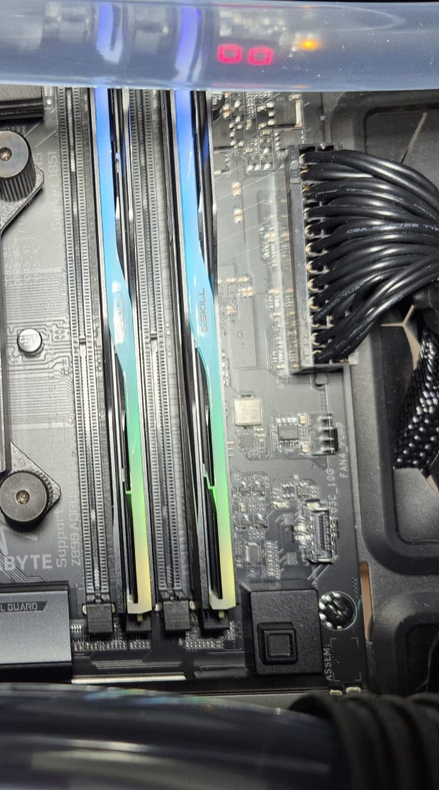

Und Du meinst, Du hast die beiden RAM-Riegel in die richtigen Slots (A2 und B2) gepackt?
Könnte es nicht doch anders sein? Für mich sieht es so aus, als wenn die 2er links und die 1er rechts lägen:
Bitte ignorieren
@SuperHeinz
Die RAM-Riegel stecken korrekt in A2 und B2.
Wenn sie auch funktionieren (also nicht defekt sind) und korrekt eingerastet sind, dann muss das laufen.

@prian : Das hier ist aber ein "Gigabyte AORUS Elite WIFI7 Intel Z890" So.1851 DDR5 ATX, also für Intel.
Und in der Abbildung von #12 sind die eben als seitenverkehrt eingezeichnet. 😉
