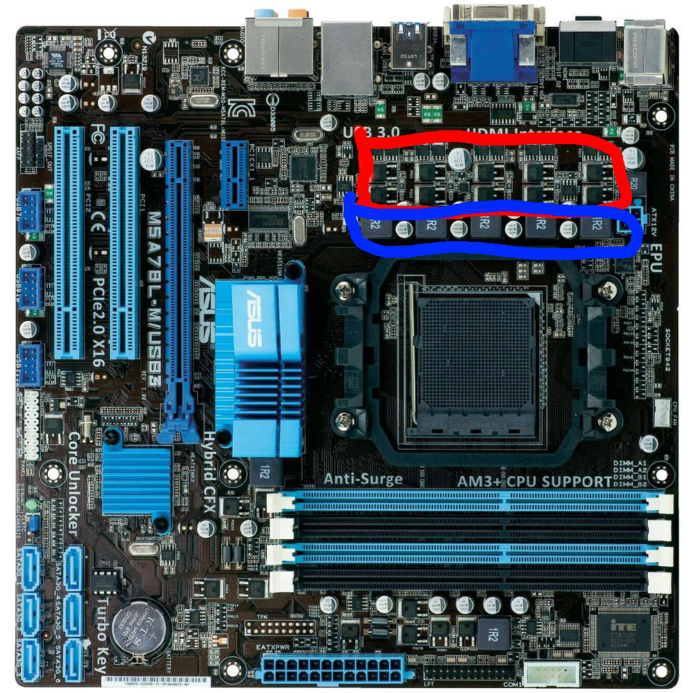

Guten Abend liebe Computer Freunde.
Ich habe seit einiger Zeit ein Problem mit meinem Mainboard (Asus m5a78l-m usb3).
Wenn ich ein Cpu lastiges Spiel Spiele wie in meinem bsp. CSGO.
Fällt nach 5 minuten Die Frame rate in den Keller, und nach ein paar Sekunden steigt sie wieder...usw
Bild: Blau=Cpu Phasen Rot=Spannungswandler
Die Cpu Phasen werden dann verdammt heiß beim Spielen. Die Spawas habe ich noch nicht gefüllt mit der Hand.
Mein Lösungsvorschlag wäre jetzt einen 70mm Fan so gut wie es geht vor Die Cpu Phasen/Spannungswandler zu bauen
so das sie so gut wie es geht im Luftstrom liegen und ich wollte diese Passivkühler auf Die Phasen kleben...:
https://www.amazon.de/gp/product/B004CLDIHK/ref=oh_aui_detailpage_o01_s00?ie=UTF8&psc=1
Sollte ich die restlichen 5 versuchen auf die Spawas zu kleben ? oder gibt das einen kurzen? bzw. sind die kühler vieleicht sogar zu überdimensioniert um sie auf die kleinen dinger zu kleben?
Das Problem das die Spawas sehr heiß werden, so das sie sich runtertakten liegt an dem Mainboard halt weil es ein billig teil ist und keine Kühlrippen drauf hat.
Also meint ihr das funktioniert mit den Fan und Passivkühler ?
Eure meinung dazu Interresiert mich und ob mein gedanke richtig ist...!
Freue mich über jede Antwort
Mfg Axel.K :D

Sinnvollste wäre ein Topblower Kühler für die CPU. Auf die Phasen und Spawas passiv Kühlkörper. Allerdings andere als die verlinkten. Schau mal bei aquatuning.
Zusätzlich dazu: Nimm den Turbo raus und undervolte die CPU soweit wie möglich.
Und ob es funktioniert ist Glücksache. Kann laufen, muss aber nicht.
Einen Topblower Kühler wollte ich eig. nicht einbauen kannst du mir mal einen Link von PassivKühlern für die Spawas schicken ?
aber für die Fasen sind die oben super oder ?
Ok das mit dem Turbo mache ich ganz einfach im Bios oder ? und meinst du untertakten oder wirklich die Volt zahl Runterschrauben ?
Sowohl Turbo deaktivieren als auch undervolting geht im Bios.
Und nein, ich meine nicht die CPU runtertakten, nur die Spannung Stück für Stück reduzieren, bis das System instabil wird.
Den niedrigsten stabilen Wert nimmst du dann.
Weniger Strom = weniger Wärme.
Wenn du einen separaten Lüfter nur für die Spannungswandler installieren willst, ist ein Topblower nicht zwingend Notwendig, der soll ja genau das gleiche tun.
Besser die nehmen für die SPannungswandler:
https://www.amazon.de/gp/product/B00N42D04O/ref=oh_aui_detailpage_o01_s00?ie=UTF8&psc=1
oder die
https://www.amazon.de/gp/product/B00HN26I54/ref=oh_aui_detailpage_o02_s00?ie=UTF8&psc=1
Und wichtig: um die anzubringen brauchst du Thermalkleber. Von Arctic gibts da ganz guten 2-Komponenten Kleber. DOch vorsicht, einmal angebracht bekommst du die Kühlkörper nicht wieder ab!
https://geizhals.de/arctic-silver-arctic-alumina-thermal-adhesive-a31827.html
Für die Phasen sowas in der Art:
https://www.amazon.de/TOOGOO-Stueck...8&qid=1471295608&sr=1-244&keywords=kühlkörper
https://www.amazon.de/InLine-33955G...F8&qid=1471295649&sr=1-15&keywords=kühlkörper
Halt bissel länglicher.
Wenn die selbstklebend sind, dann die Klebeschicht entfernen und auch direkt mit Wärmeleitkleber anbringen.

Jetzt ist noch die Frage ob ich halt die Passivkühler auf die Fasen kleben kann.
Und welche ich für die Winzigen Spawas nehmen sollte...
bzw. sollte ich da überhaupt welche drauf kleben ?
Die Spannungswandler und Phasen (nicht Fasen) werden aber nicht temperaturüberwacht. Das wäre mir neu. Schau mal lieber, ob CPU und GPU Temps im Rahmen sind.
Einen Lüfter gegen die Spannungswandler pusten zu lassen ist aber nicht verkehrt. Mache ich auch, weil ich gar keine Luftbewegungen in dem Bereich habe und der Fingertest quasi danach schreit. Ich habe einen 90mm Lüfter auf 5V an einem dickeren Draht (am Gehäuse) aufgehängt.
Hi Danke erstmal für deine Antwort habe die Kupfer Kühler für die Fasen leider schon bestellt...
Die für die Spawas sind etwas groß für die kleinen Dinger oder ?
Oder meinst du ich sollte damit gleich 4 auf einmal erschlagen ?
kann jetzt nicht sagen welche AMD MB es sind aber hier im Forum wird öfters gepostet das einige AMD MB Temp-Probs haben.
Daher wird immer ein Top Blow Kühler empfohlen . Manche Mainboardhersteller geben diese CPU Kühler Art sogar als Pflicht auf deren HP an.
Genau so wollte ich mir das auch zusammen "Schustern"... nur mit kleinen Kabelbindern und diesen Gummi abstandshaltern.
Danke "Phasen" ok merke ich mir !
Cpu und Gpu ist alles in Butter...
"Die Spannungswandler und Phasen (nicht Fasen) werden aber nicht temperaturüberwacht. Das wäre mir neu"
Ja das stimmt wie gesagt Finger Test und die sind echt sehr heiß ! :)
Habe ebenfalls dort keine Luftbewegungen...
Kannst du auch bei Bedarf absägen. Kupfer ist weich. Und groß genug können die eigentlich nie sein. :)
Kleben würde ich die mit normaler Wärmeleitpaste und Sekundenkleber. Entweder zwei winzige Ecken frei wischen (besser) oder direkt zwei kleine Punkte auf die Wärmeleitpaste. Kann man später sanft abbrechen und rückstandsfrei säubern und neu verwenden. Sollten die Kühler nach ein paar Wochen abfallen, mehr Sekundenkleber nehmen.

Schon richtig. Meiner Meinung nach müssen die Spannungswandler in jedem Fall gekühlt werden.

Ja ok in einem Jahr kommt eh was von Intel ins Haus...
Aber jetzt muss ich erst so eine Lösung Kreieren !
naja wenn den richtigen Topblow Kühler aussuchst dann kannst den auch für das Intel System übernehmen
und der bringt mehr als die Passiven Kühlkörper
Bin ich das Falsch unterwegs ?
Dacht man nimmt nur noch dicke Tower Kühler !?...
welches Mainboard Typ/Hersteller hast du denn genau?
Asus xy?
Da bist du falsch informiert.
Es muss in einem PC jede Menge gekühlt werden, dazu gehören die CPU und GPU, aber ebenfalls der MB Chipsatz und vor allem auch die Stromversorgung.
Und Teil des Kühlkonzepts sind auch die CPU Kühler, bei den Topblowern kühlt der Luftstrom aktiv die Spannungswandler mit, beim Towerkühler ist der Airflow überhalb der SpaWas.

Das heißt ich sollte dann wenn zu einem guten TopBlower greifen als ein Tower-Kühler ?
Auch bei Intel Cpu´s ?
Weil man sieht ja irgendwie nur noch Tower-Kühler auf den ganzen Pc Plattformen...
Kommt mir zumindestens so vor.

Du kannst ja bei Bedarf neben dem Towerkühler noch einen weiteren Lüfter anbringen, der die Spannungswandler mit Luft versorgt.
Bei den Intel Boards werden die Spannungswandler/Phasen nicht so heiss bzw. sind da meist ohnehin schon dicke Kühlkörper drauf. Deshalb brauchts da keine TopBlower.
Bei den AMD Boards werden die etwas stärker belastet und somit wärmer, daher sollte man einen TopBlower verwenden.
Oder halt Alternativ sich direkt ein Board holen das eine vernünftige passive Kühlung verbaut hat.
Btw.
https://geizhals.de/?cmp=1059232&cmp=1067726
Und für richtig gute Kühlleistung tauscht man den verbauten Lüfter noch gegen was besseres aus.
Sowas z.b.
https://geizhals.de/akasa-ultra-quiet-viper-r-series-140mm-ak-fn073-a887140.html
Allerdings bist dann fast 60,- € los, da sind paar Kühlkörper deutlich günstiger.
