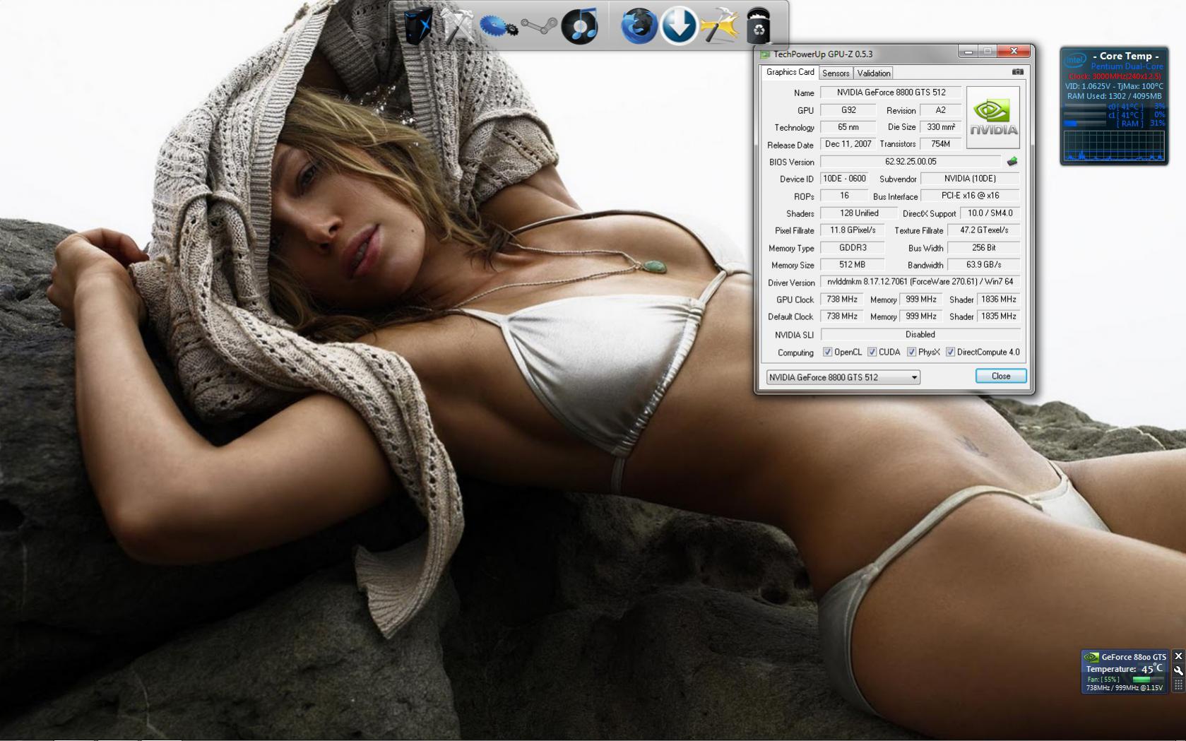

Ich selber nutze die Gigabyte 8800GTS 512 ( G92 ) @ Chip 738MHZ Ram999MHZ Shader 1836MHZ mit dem Standard Kühler der Bombe ist Idl 44 – 48 Last zb Crysis ein paar Stunden 60 – 65° bei 55% Fan Speed.
Also mehr brauche ich nicht die Werte sind Top und bei 100% geht’s nochmal ca. 4 Grad runter, aber dann wirts richtig laut!:freak:
Deshalb 55% und gut is da sind meine restlichen Lüfter teils lauter.
Hab mal ein GPUZ Bild angehängt.
MFG

Auch kein schlechter Wert :)
Ich muss aber zugeben dass ich die Alte die sich da auf deinem Desktop räkelt weitaus interessanter finde als den GPU-Z-Screen :lol:

Jessica Biel hallt hmmmmm…:evillol:
