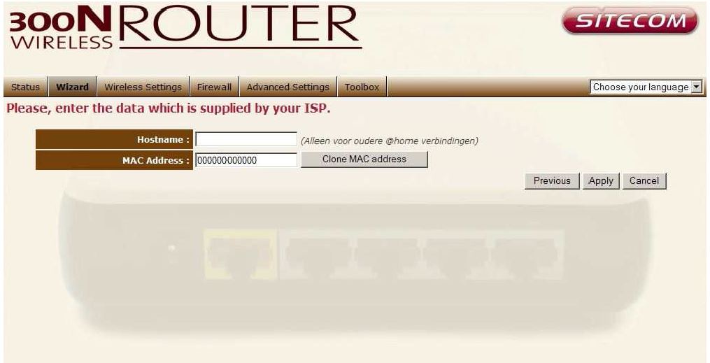

Anbei noch ein Screenshot eines PDFs. Dort sieht man den MAC-Klone Vorgang und den Knopf Advanced.
Edit@Edit: Okay, dann geht es ohne MAC. Ja, frag doch Kommilitonen mit Routern.
Tippfehler kann ich ausschließen.
Mehrfach versucht.
Das aus dem sctennshot bekomme ich nur angezeigt wenn ich dynamische Adresse auswähle.
