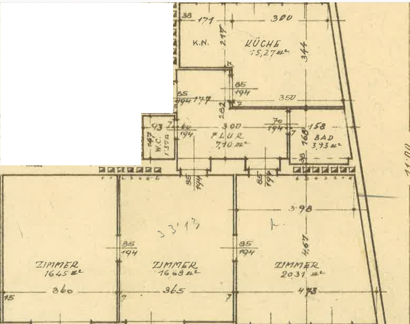

Hallo Leute,
ich wende mich an diejenigen unter euch die Erfahrung mit Wohnungsrenovierungen haben.
Kurz um die Eckdaten:
die Wohnung hat 80m². Ist eine Neubauwohnung ( Wände 2,5m oder 2,75m hoch ) , Baujahr 1955/56. ( Im Anhang der Bauplan der Wohnung )
- Definitiv gehören sämtliche Elektroleitungen erneuert.
- Das Wohnzimmer/Esszimmer (Die 2 Zimmer mit jeweils 16m²) ~ 33 m² muss man nicht renovieren, außer der Stromleitungen.
- Die restlichen Räume (Toilette, Badezimmer, Küche, Schlafzimmer,Eingangsraum) gehören komplett erneuert.
Was heißt das?
Am liebsten wäre es mir alle Zimmer außer dem Schlafzimmer verfliesen zu lassen. Das macht mir am meisten sorgen da ich in der Küche eine art Steinholz Bodenbelag habe und der vermutlich raus muss, ich aber nicht weiß was darunter liegt.
Die Wände/Decke gehören zuerst von den alten Tapeten befreit und danach neu verspachtelt.
Die Feuchträume gehören auch entsprechend Isoliert ( ist ja ein Gesetz glaube ich )
Es gehören neue Sanitäreinrichtungen ins Badezimmer und Toilette, wobei die alten entsorgt werden müssen. Statt der Badewanne kommt eine Dusche hinein wobei die Wasserleitungen auch um ca 1,5m weiter verlegt werden müssen.
Das wären soweit mal alle Sachen die gemacht werden müssen, das man hier nur Pauschal sagen kann mit wie viel ich Rechnen muss ist mir bewusst.
Noch eine kurze Info, die Wohnung ist eine Genossenschaftswohnung. Warum ich mich für eine Renovierung entschieden habe ist, weil in der Gegend eine Wohnung mit 80m² schon 1200€ kostet, mindestens, ich jedoch zahle nur 520€ was ich nicht soweinfach hergeben will.
Schon mal Danke im voraus.
Lg PfanneR
Eine Neubauwohnung aus dem Jahre 1955/56? Ehrlich, da wird Dir hier niemand ansatzweise seriöse Zahlen nennen können. Zum Bad könnte ich aus blauen Dunst heraus eine Zahl nennen. Komplett mit Klempnerarbeiten und ganz neuer Einrichtung kannst Du da mit 6000-10000€ rechnen. Auch da abhängig, was muss alles getan werden. Und das kann Dir jemand nur sagen, wenn er zumindest sich ein Bild vor Ort macht. Mit dem gesagten von Dir geht das nicht.

Mit der Genossenschaft ist das abgesprochen, Grunsätzlich alles kein Problem jedoch muss man erstmal genaueres abstimmen und nochmals einen Antrag stellen.
Das die Sache nicht ganz billig wird war mir von Anfang an klar und das es sich hierbei um einen fünfstelligen Betrag handelt war mir ebenfalls klar nur macht es einen Unterschied ob es nun run 20.000 € oder 50.000€ kostet :D
