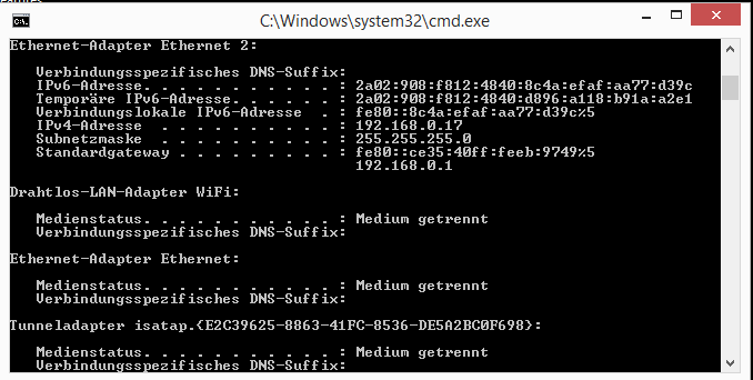

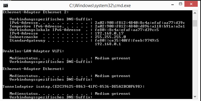

so habe ich die IPAdresse vom FilmePC herausbekommen:

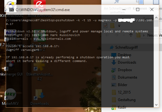

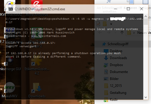

und das passiert, wenn ich auf folgende .bat klicke mit diesen Inhalt: psshutdown -k -t 15 -u magnexx -p XXXXX \\192.168.0.17
Das Bild ist durchsichtig, weil es sofort wieder verschwindet und ich durch mehrere "Screenshot" versuche, dass Bild hier erwischen konnte.

Dass shutdown.exe nicht funzt, wundert mich nicht. Bin vorhin eher durch Zufall darauf gestoßen, dass die auch eine Option für Remote hat. Ohne Login wüsste ich aber nicht wie das zuverlässig funktionieren sollte.
Wenn du am Ende der batch ein "pause" anhängst, bleibt das Fenster offen bis du eine Taste drückst.
Alternativ "ping -n 11 localhost >nul" für einen Autoclose nach 10 Sekunden ;)
Check mal die Voraussetzungen für die PSTools, die hier beschrieben werden:
http://forum.sysinternals.com/psexec-could-not-start_topic3698_post11962.html#11962
Mit "net share" kannst du checkn ob zB der admin$ share freigegeben ist und wenn du dich auf ein Netzlaufwerk des PCs verbinden kannst, dann ist auch die Firewall auf Port 135/445 in Ordnung. Geh einfach der Reihe nach den verlinkten Beitrag durch. Da steht zwar XP, aber grundsätzlich gilt das auch für alle anderen Windows.

soweit komme ich noch....beim Rest habe ich keine Ahnung was gemeint ist und wie ich dort zugreifen kann
@magnexx
hier kommt die ultimative Erleuchtung:
Auf dem Filme-PC folgendes machen:
- Editor starten und
Windows Registry Editor Version 5.00
[HKEY_LOCAL_MACHINE\SOFTWARE\Microsoft\Windows\CurrentVersion\Policies\System]
"LocalAccountTokenFilterPolicy"=dword:00000001
einfügen und als RemoteShutDownFunktion-Aktivieren.reg speichern.
>> Doppelkick auf Datei und zur Registry hinzufügen.
Auf dem Desktop-PC folgendes machen:
- Editor öffnen und
net use \\192.168.0.17 /user:magnexx XXXXX
shutdown -s -t 0 -m \\192.168.0.17
einfügen und als RemoteShutdowner.bat speichern
XXXXX natürlich mit deinem PW ersetzen.
Nun kannst du deinen Filme-PC bequem mit einem Klick herunterfahren.
Klappt 100% ! mit den Boardmitteln, ohne irgendwelche Zusatztools :)
super hat direkt auf Anhieb geklappt! Vielen Dank
