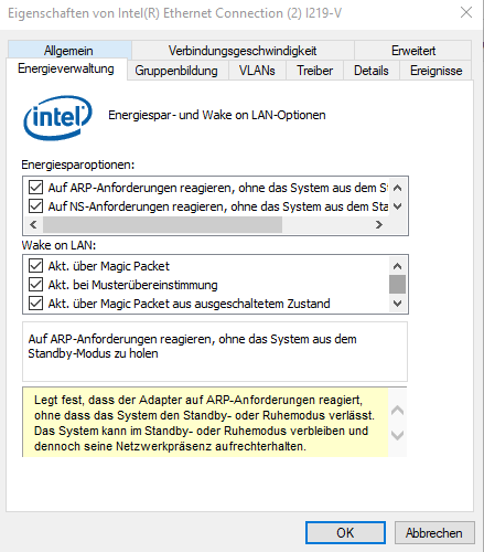

Adaptereinstellung->Ethernet->Konfiguration->Energieverwaltung :
Energiesparoptionen:
Auf ARP-Andoferungen reagieren, ohne das System aus dem Standby-Modus zu holen.
Auf NS Anforderungen reagieren, ohne das System aus dem Standby Modus zu holen.
Wake on LAN:
Akt.über Magic Packet
Akt.bei Musterübereinstimmung
Akt. über Magic Packete aus ausgeschaltetem Zustand
Akt bei Verbindung
überall sind haken drinnen bzw aktiviert.

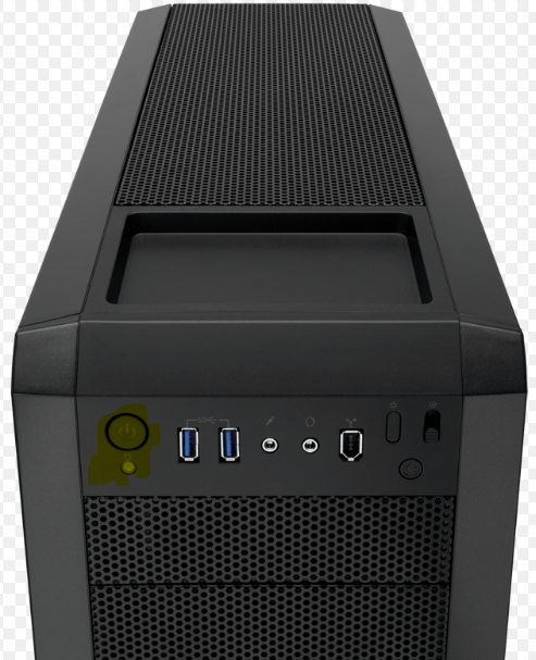

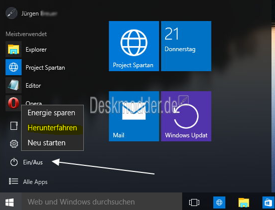

Beim Windows: Herunterfahren auswählen. (Siehe Bild).
Oder beim PC selber den Ausschaltknopf drücken. Stromkabel wird nie von der Steckdose sowie vom Netzteil ausgesteckt.

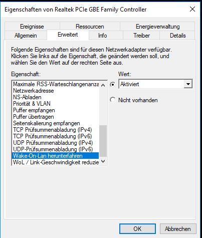

Edit: Falls es diese Option bei Dir gibt (siehe Bild) muss diese auch zwingend aktiviert sein. Sonst versetzt Windows den LAN Adapter nicht in den Schlafmodus und schaltet ihn komplett ab.

Diese Option hab ich immer Aktiviert gelassen (Siehe Bild)

Hmmh ok, das ist strange, dass Du dafür keine Einstellungen im BIOS vornehmen kannst.
Bei Deinem Screenshot, was gibts denn alles für Optionen unter "Erweitert", wie schon gesagt, dort musst Du die Einstellung "Wake on LAN herunterfahren" aktivieren.

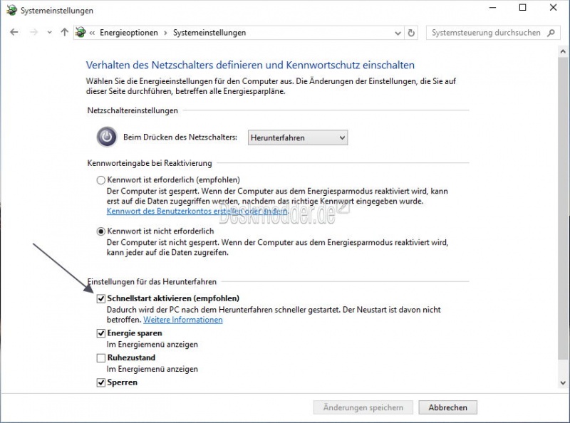

Sooooo endlich! Zuerst habe ich das Gerät (Netzwerkkarte) gelöscht und die Intel Treiber nochmals heruntergeladen und installiert. Dannach die Funktion Schnellstart im Windows (Siehe Bild) Deaktiviert. Voila die LED blinken Orange und WOL startet auch wunderbar. Vielen Vielen Dank für die Hilfe!
