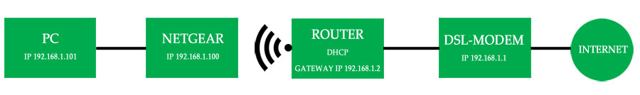

Zuerst mal zum Wlan-Problem: Natürlich kann man dazu keinen normalen USB-Stick verwenden, da dieser bei ausgeschaltetem Rechner nicht unter Strom steht und keine IP zugewiesen hat. Also habe ich mich an diesem Thread orientiert und den Netgear WNCE2001 LAN-to-WLAN Adapter verwendet. Dieser stellt also eine dauerhafte Wlan-Verbindung zum Router her, da er ein eigenes Netzteil hat und wird per LAN an den PC angeschlossen. Die Einrichtung verlief problemlos und der Netgear hält die Wlan-verbindung zum Router aufrecht.
Der Router läuft im DHCP Modus, allerdings habe ich dem Netgear-Adapter und dem PC jeweils feste IPs vergeben. Das ganze sieht also jetzt so aus:
Damit klappt die Verbindung zum Internet hervorragend. Alles läuft erstmal wie es soll. Leider sind zum Aufwecken aus dem Internet im Router TP-Link TL-WR1043ND zwei Einstellungen nötig, wie hier beschrieben (siehe die Screenshots im Thread direkt auf Seite 1).

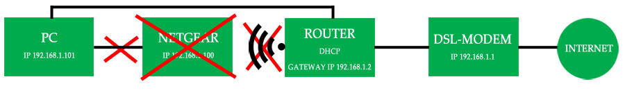

Die erste Einstellung (Weiterleiten des Ports) ist kein Problem. Aber die zweite macht Probleme (ARP Binding). Durch das Binden der IP Adresse des PC an seine MAC Adresse besteht plötzlich keine Verbindung mehr zwischen Router und PC.
Ich hatte gleich den Verdacht, dass es an dem zwischengeschalteten Netgear Adapter liegt. Also habe ich zur Probe den PC mit einem sehr langen Kabel quer durch die Wohnung direkt an den Router angeschlossen. Und siehe da: funktioniert!
Sobald ich das Kabel wieder entferne und die Verbindung über den Netgear Adapter herstellen lasse, klappt es nicht. Aber NUR wenn das ARP Binding eingeschaltet ist. Sobald ich es ausmache, geht alles wie gewünscht. Leider brauche ich für das Aufwecken aus dem Internet aber die ARP Binding Funktion.

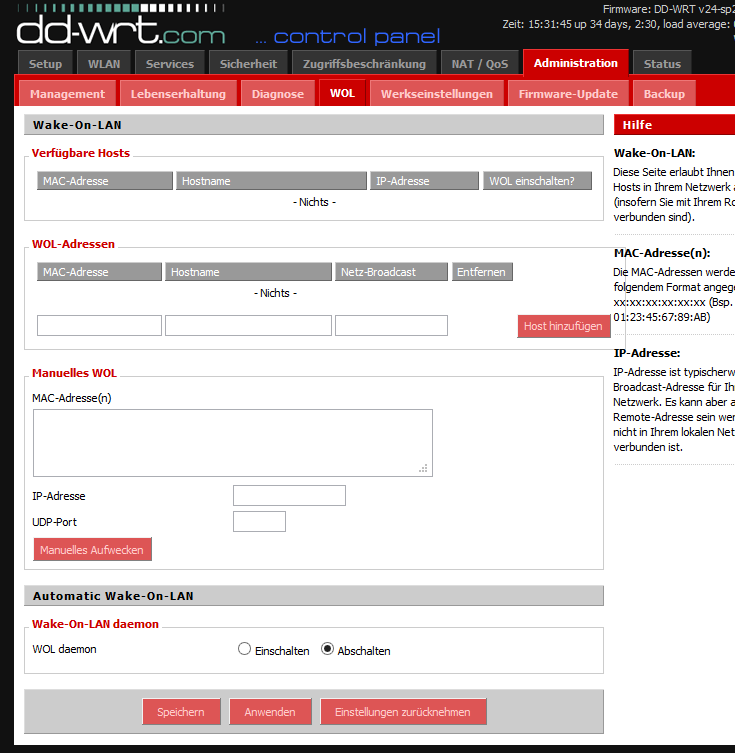

Unterstützt dd-wrt denn Wol im GUI? Vielleicht wäre das doch die beste Lösung. Dann bräuchte ich auch kein ARP Binding mehr und mein Netgear Adapter würde auch funktionieren.
ist den dein wlan-adapter überhaupt wol fähig? wenn nein, gehts nur über lan-kabel
Ich hab aufer Arbeit nen Router mit dd wrt, ich kanns bei Gelgenheit mal ausprobieren/nachgucken
Ich habs noch nicht getestet, aber die Funktion ist da :)
Was M-X schreibt geht naütlrich auch:)

Habe zum Test nochmal den Netgear rausgenommen und stattdessen per Kabel verbunden. Wol übers Internet hat sofort funktioniert. Paket abgeschickt hiermit. Der Router macht also schonmal alles richtig und schickt das Paket an die richtige MAC-Adresse, sofern ARP Binding aktiviert ist.
irgendwie muss ich dem Netgear doch beibringen können, auch mit eingeschaltetem ARP Binding im Router zu funktionieren...
Habe testweise auch mal den Netgear Adapter in die ARP Binding Liste aufgenommen. hat auch nicht geholfen.

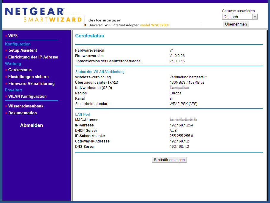

Wenn der Netgear angeschlossen ist, komme ich sogar problemlos in dessen Konfigurationsmenü. Also scheint die Blockade auf dem Weg Router <-> Netgear zu liegen. Krass ist aber, dass er im Konfig-Menü anzeigt, dass er eine Wifi Verbindung zum Router hat. Nur darüber wird scheinbar nichts übertragen!
