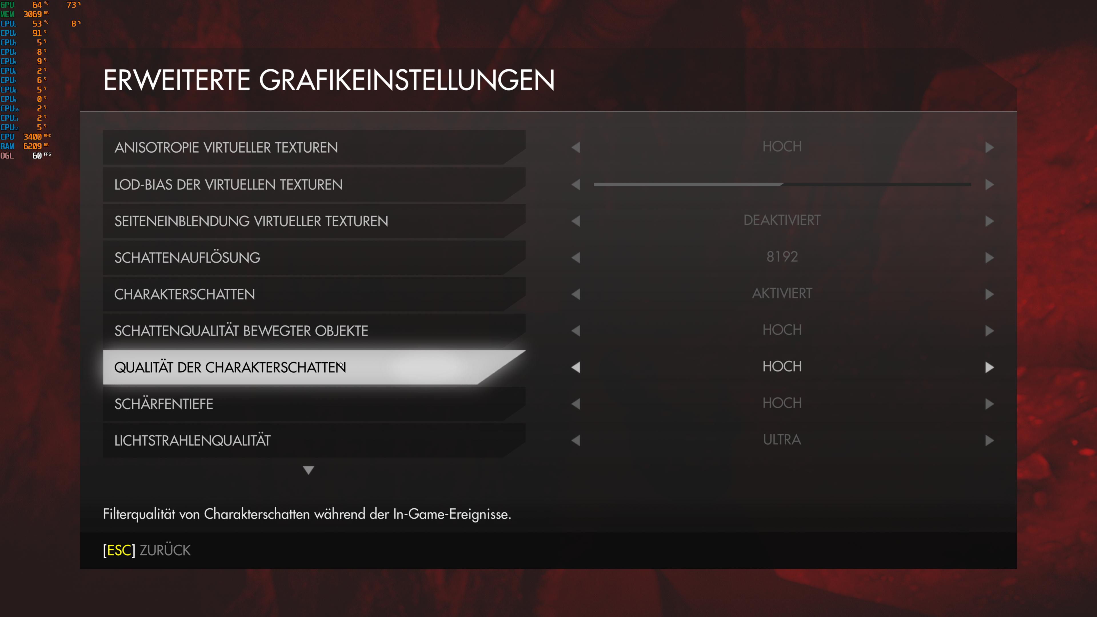

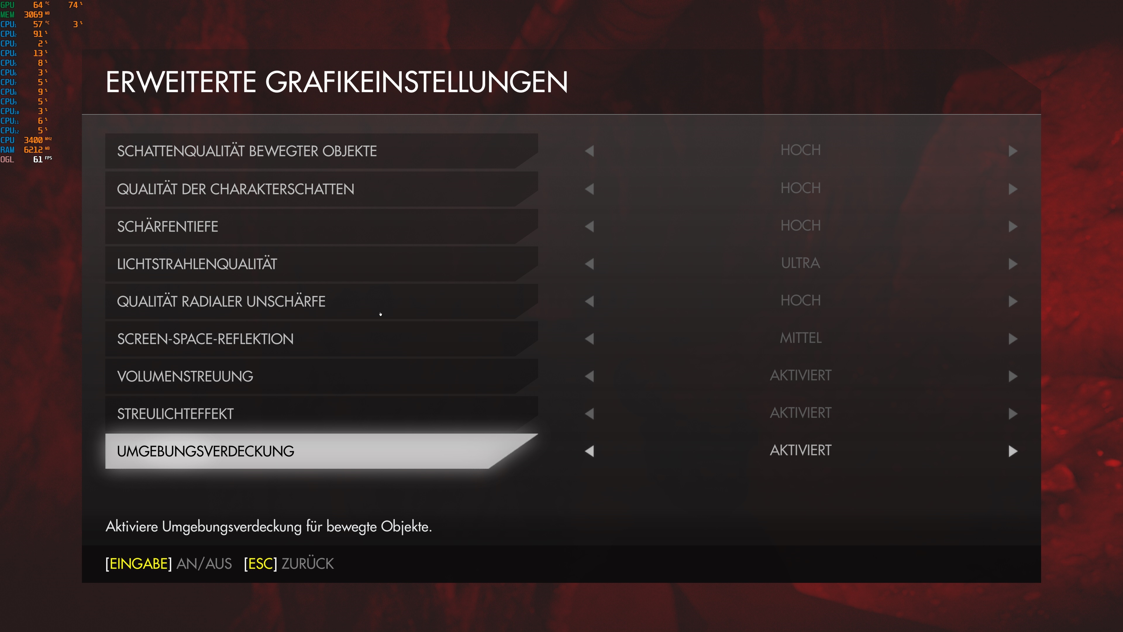

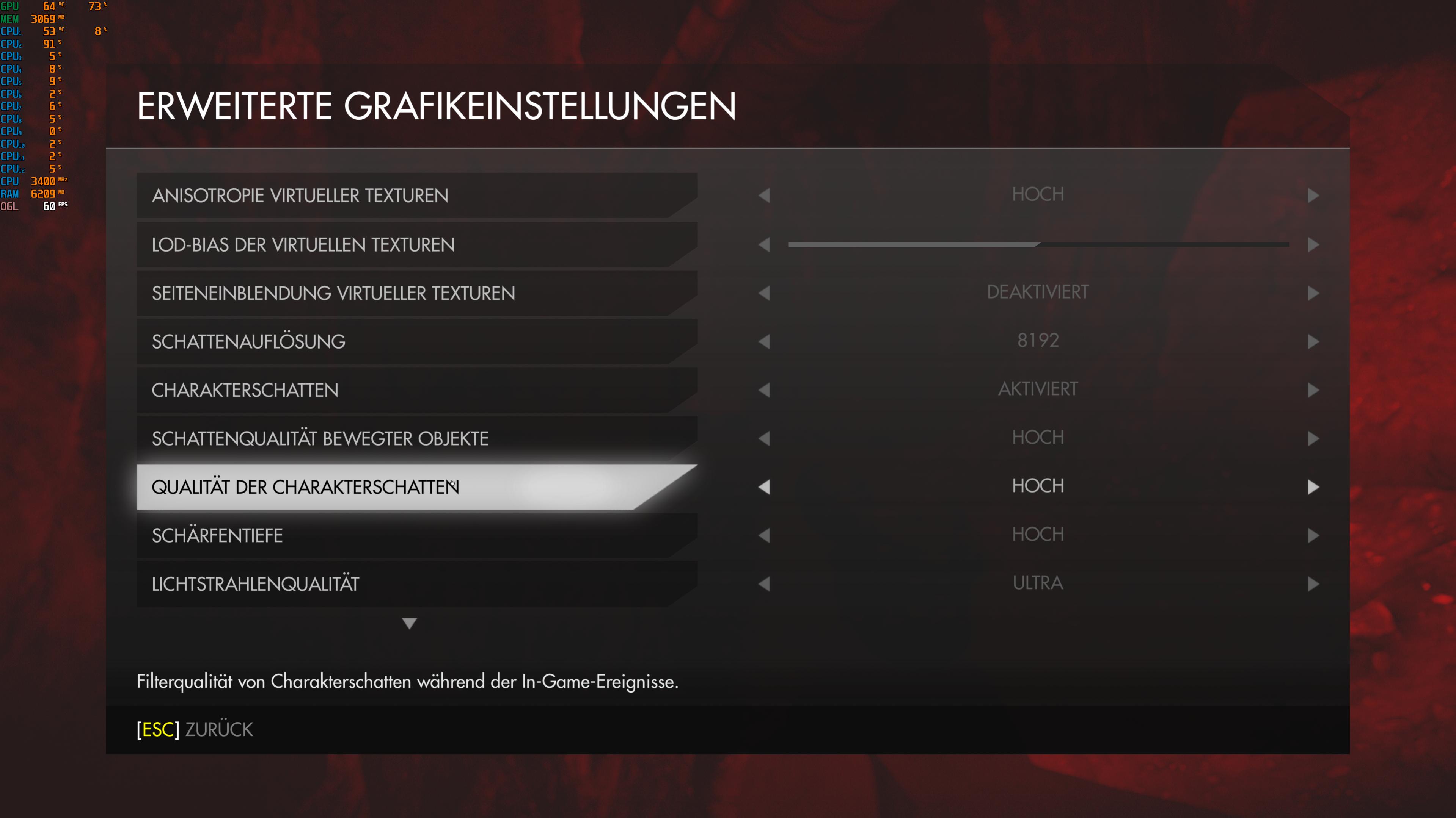

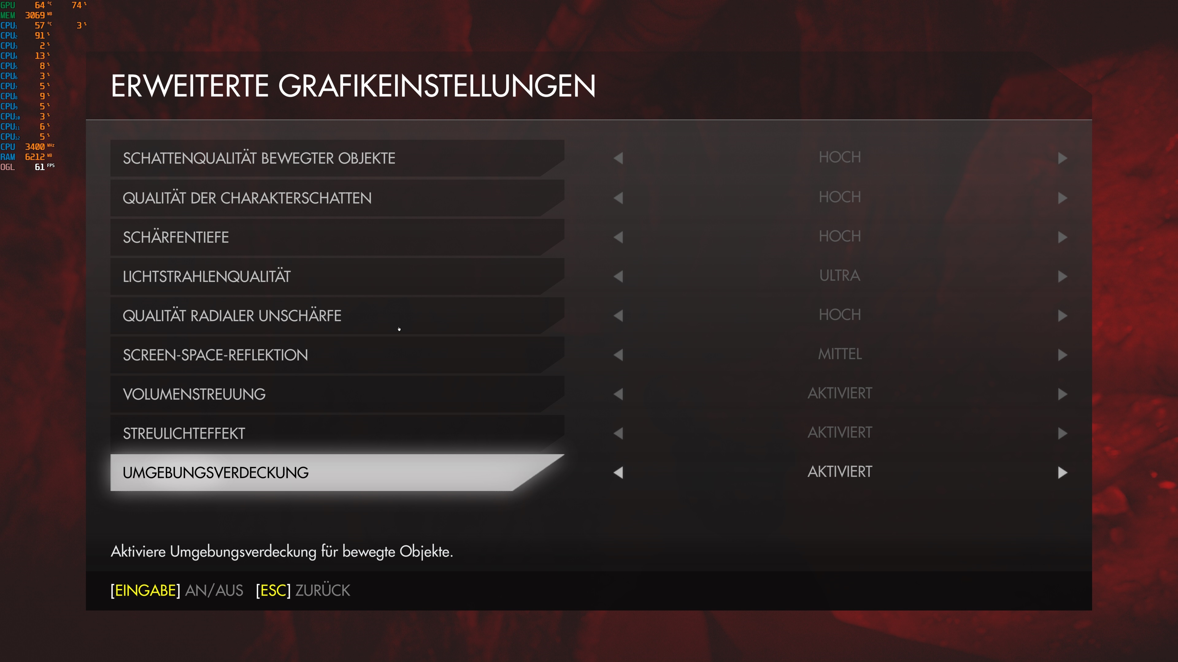

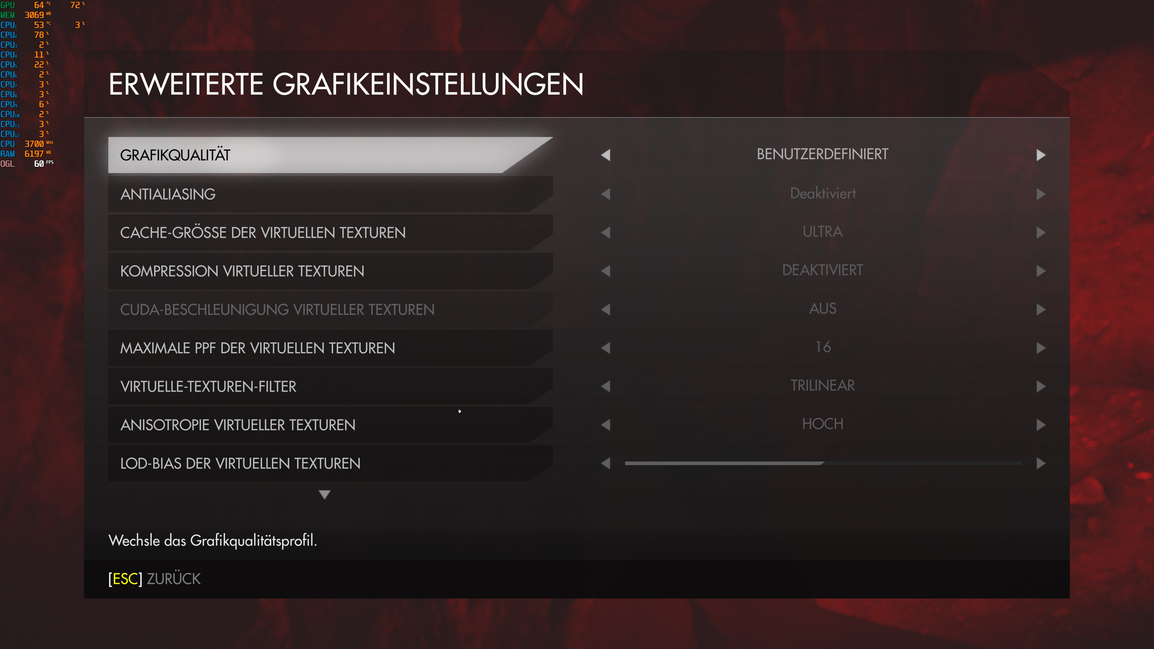

Also ich will mir das Spiel demnächst auch holen, spätestens nächste Woche aber dachte mir gestern, warum kaufst nicht noch The Old Blood. Ich bekomme mit meiner Hardware nicht mehr als 60 fps, bei Feuergefecht zum Teil nur 40 O.o Einstellungen sind auf Ultra, antialiasing ist aus. Das muss doch mein Equipment locker packen!
Einstellungen Ingame sind wie gesagt auf Ultra, die einzige Abänderung ist die Deaktivierung von Antialising. (Screenshots folgen)

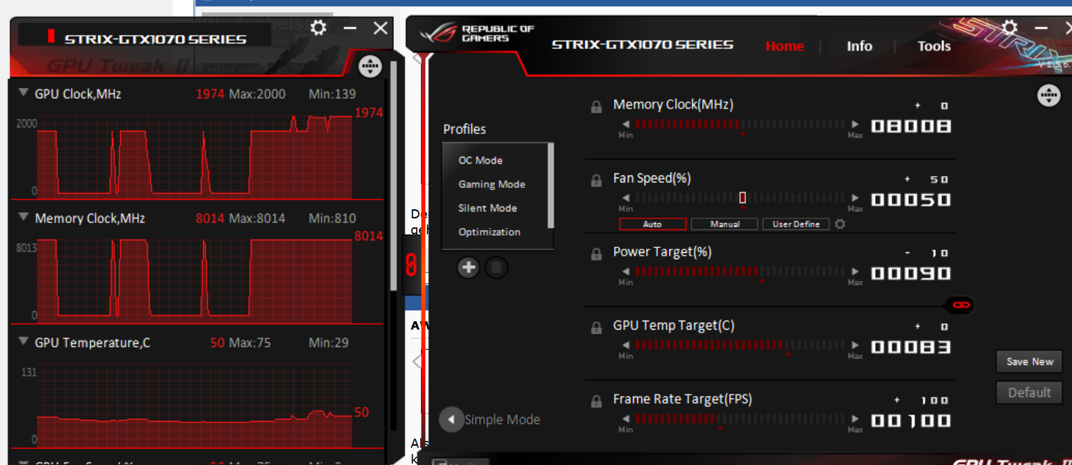

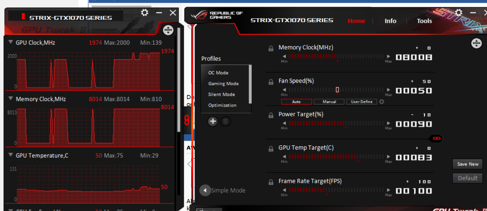

GPU Tweak, ist das ganz oben aufgeführt?
Ich kann mir ja über den RivaTuner so einiges anzeigen lassen. Was benötigst genau?
Könnte es denn an der Temperatur der GPU liegen? Die liegt zumeist bei ca. 70 Grad

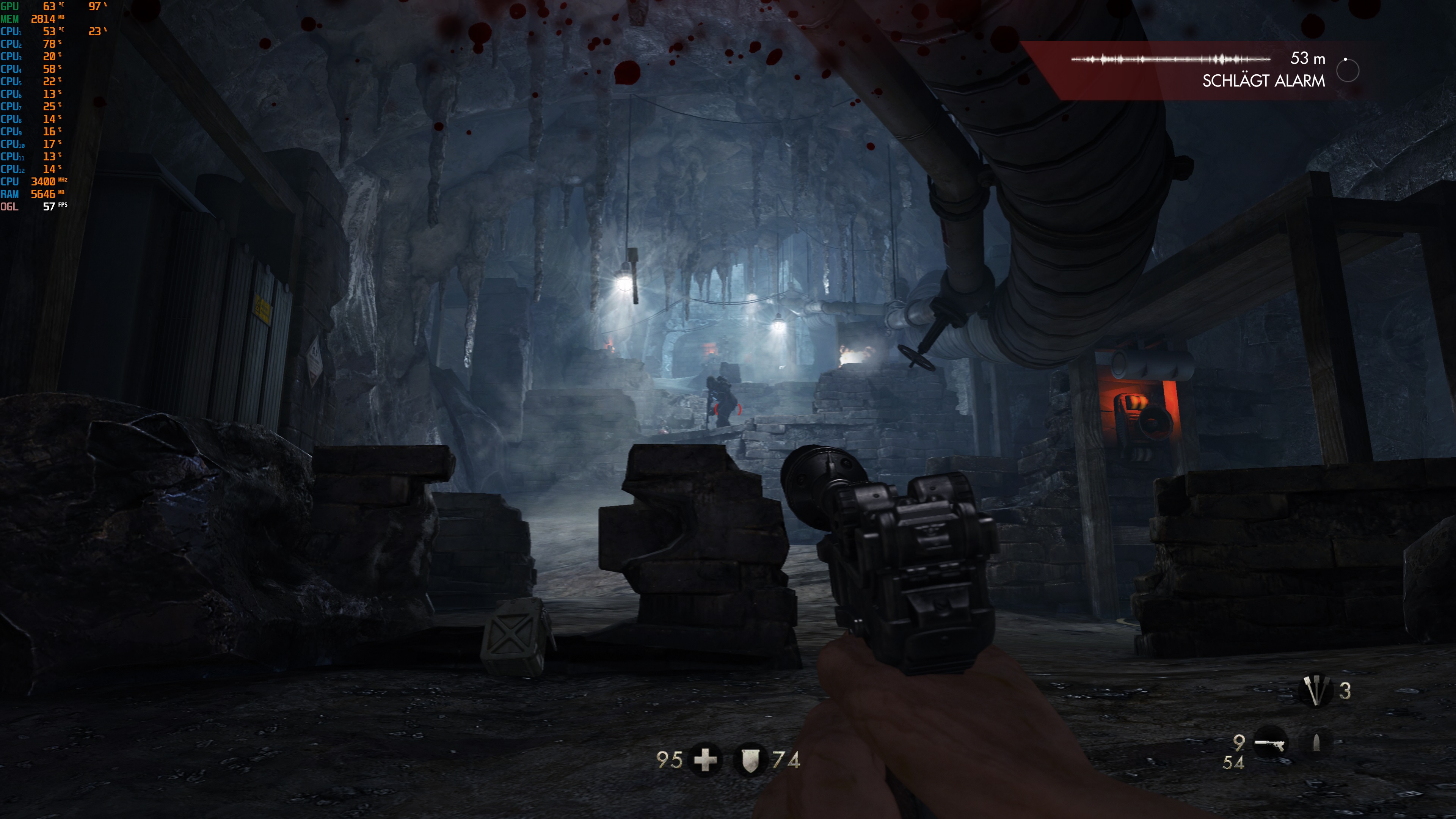

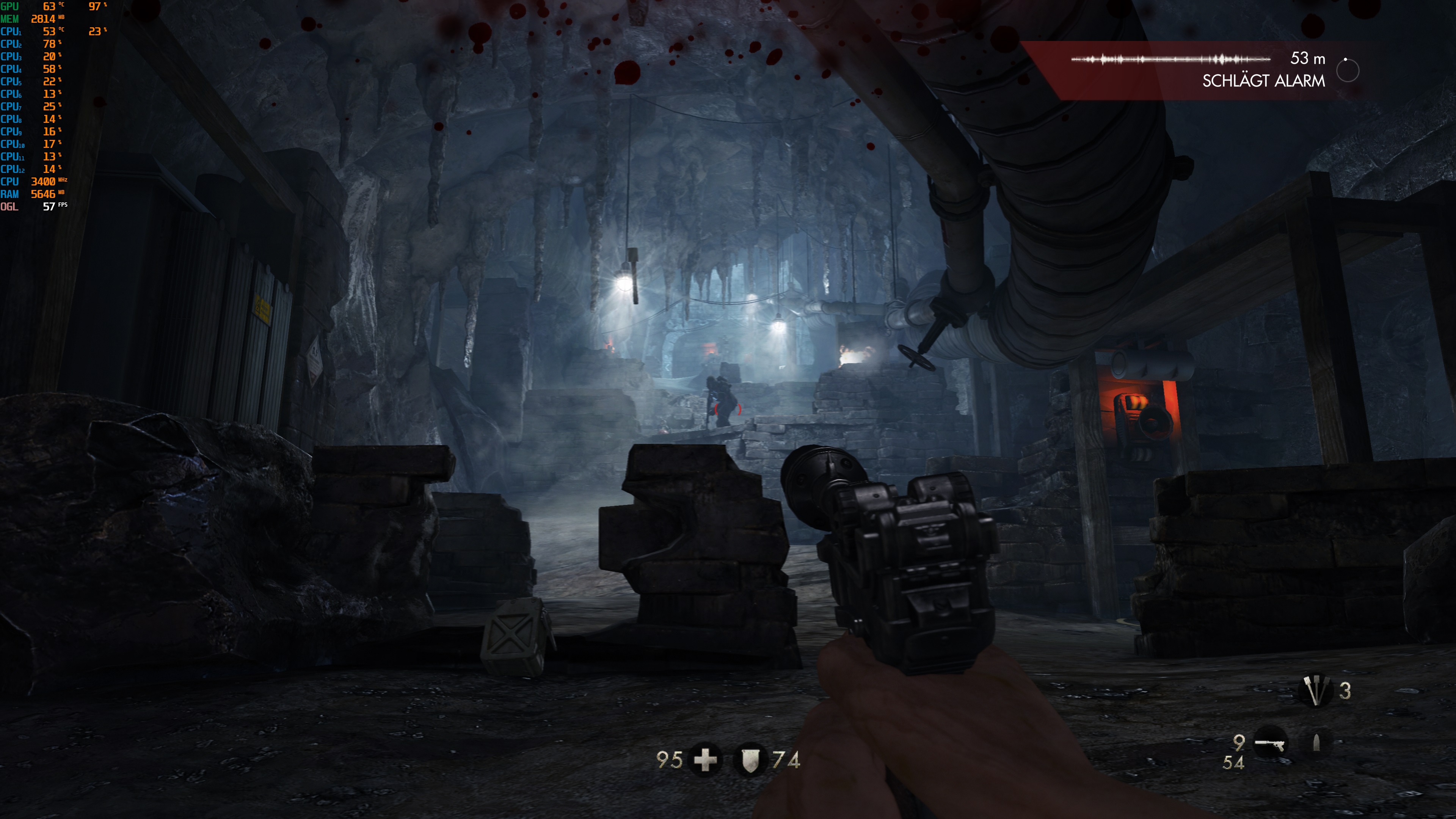

Die Screenshots sind ja in 4K, da läuft Wolfenstein 2 auf einer 1070 doch auch nur mit 35-43fps.
Die empfohlenen Karten für The Old Blood und The New Colossus(R9 280 und RX470) liegen ca 30% auseinander, mit der gleichen Karte bekommt man in The New Blood also ca 30% mehr fps als in The New Colossus. Und 43fps x 1,3 sind 55fps, mit OC sind es dann eben knapp 60fps.
Scheint doch alles zu stimmen. Die GPU Auslastung sieht auch gut aus und bis zu 70°C sind völlig in Ordnung das macht der Karte nichts.
Ach stimmt, das ist mir jetzt mal überhaupt nicht aufgefallen! Dann werd ich das gleich mal umstellen. Muss mal schauen ob das überhaupt in The old Blood ein unterschied macht
Update: Ich hab es jetzt auf 2560x1440. 60fps konstant, kein Frame drunter wie auch drüber. Hab ich da irgendwie ein FPS Limit wo eingestellt? (bei Twin Tweak z.b.)
Ähm, die Auflösung macht in JEDEM Spiel einen Unterschied^^ Von 1080p auf 4K kann man über alle Spiele hinweg die fps durch ca. 2,5 teilen. 1440p liegt entsprechend genau dazwischen.
Für The Old Blood mit deiner Karte sollten dann aus 60fps in 4K ca 100fps in 1440p und ca 140fps in 1080p rauskommen.
