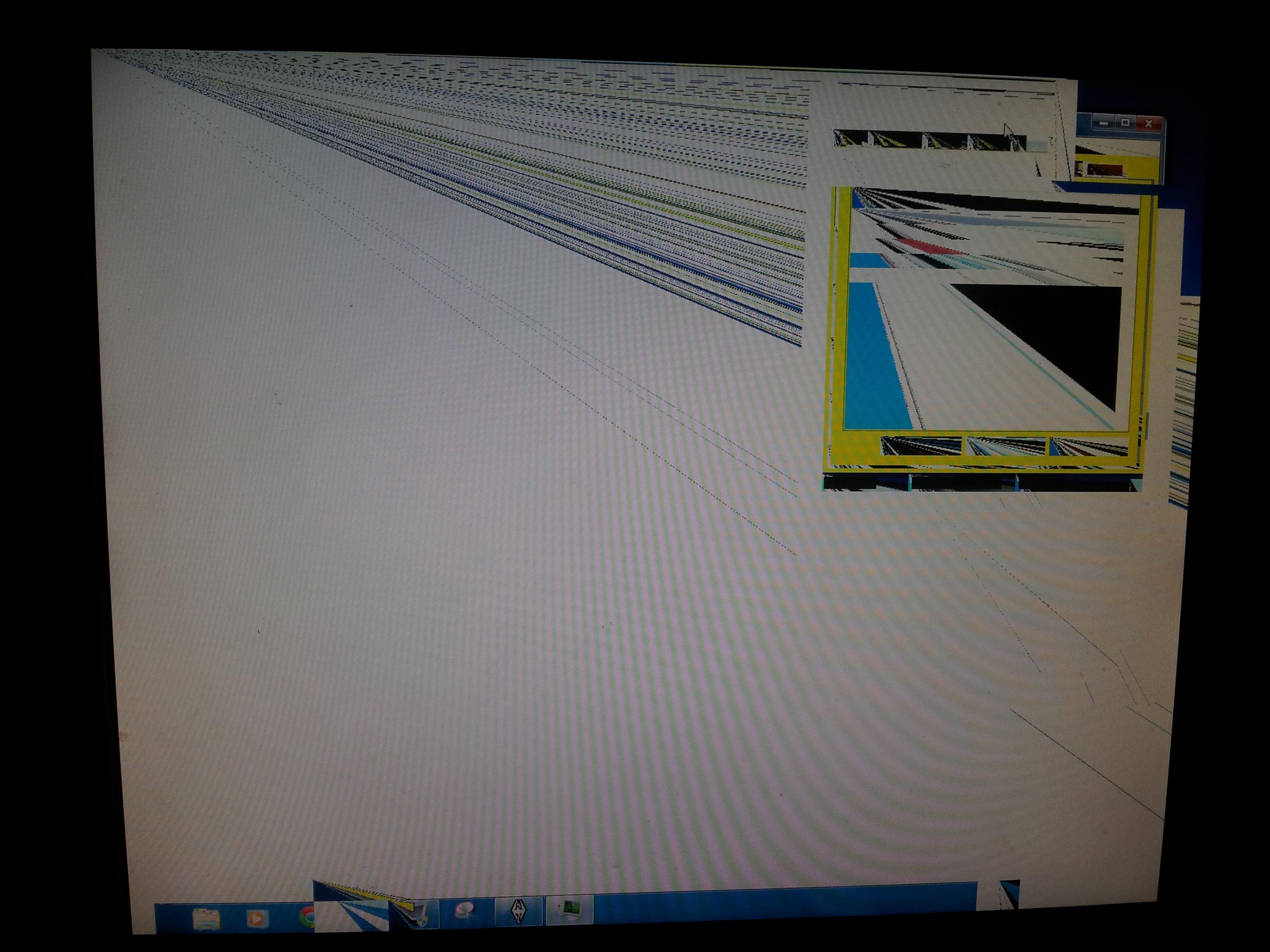

Ich bekomme nun schon seit langer Zeit, als ich noch die HD4890 hatte, in Hardware-fordernden Spielen wie z.b. Black Ops 2 Freezes, danach einen Blackscreen und Anzeigetreiber-Abstürze. Im Laufe der Zeit bekam ich diese Probleme bei immer simpleren Spielen: zuerst Gta4, dann bei Skyrim, und jetzt bei Gta: San Andreas! Auch Bluescreens bekam ich öfters:

Ich habe gestern die Grafikkarte gewechselt zu ner HD5450, das Problem blieb bei z.B. Gta San Andreas das Gleiche. Auch verlor für kurze Zeit der Monitor das Signal vom Computer ("No Signal"), so in etwa wie wenn das Monitorkabel nicht angeschlossen ist (was es aber war). Das Netzteil kann meiner Meinung nach nicht schuld sein, weil es jetzt nur mehr 1/4 der Leistung für die alte GraKa aufbringen muss. Der Ram wurde heute nacht mit 8 Passes und 0 Errors getestet; auch einzeln davor. Kann es sein, dass der PCIe Slot des MoBos kaputt ist oder das Bildschirmkabel? Oder doch der Ram?

ich hatte das eher ausgeschlossen, da ich die seit gestern abend brandneu aus dem Laden hab und die alte HD4890 auch solche Bilder nach dem Spielen gezeigt hat:
