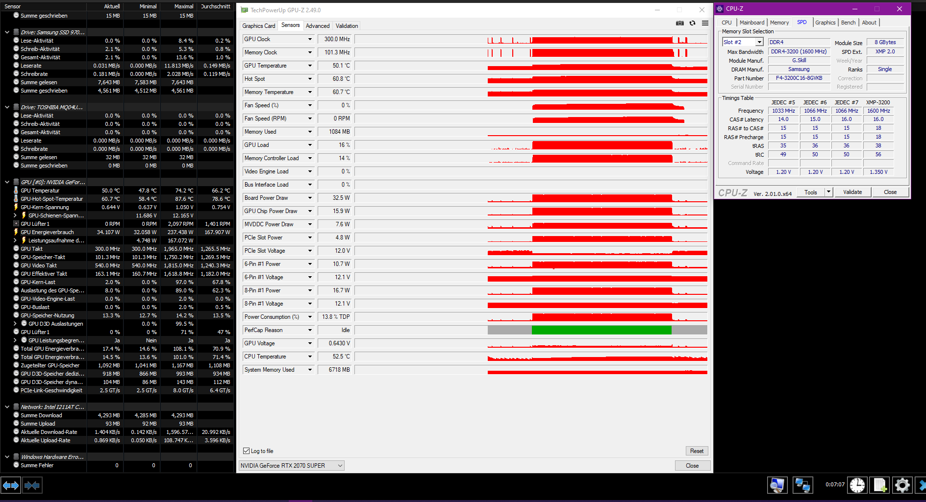

Bild 1) 7 Minuten Furmark GPU Stresstest

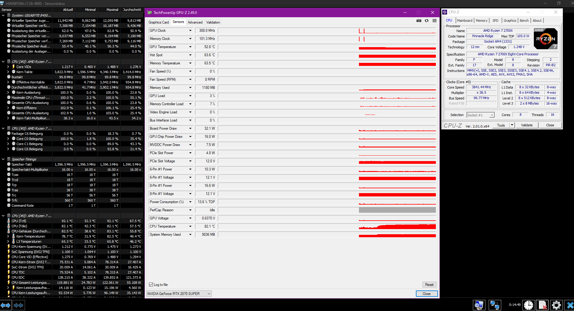

Bild 2) Cinebech R23 Multicore test Ergebnis war 9612 Punkte was mir ein bisschen wenig erscheint.
Bild 3) LogProfile von GPU-Z beim Furmark CPU Stresstest

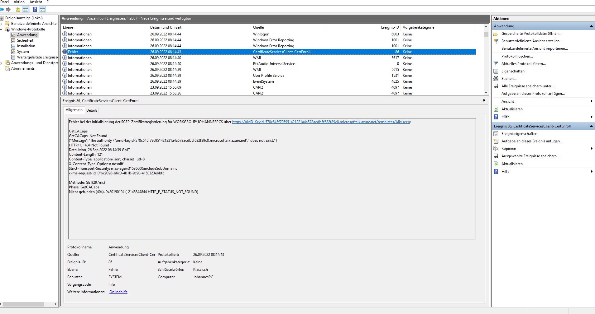

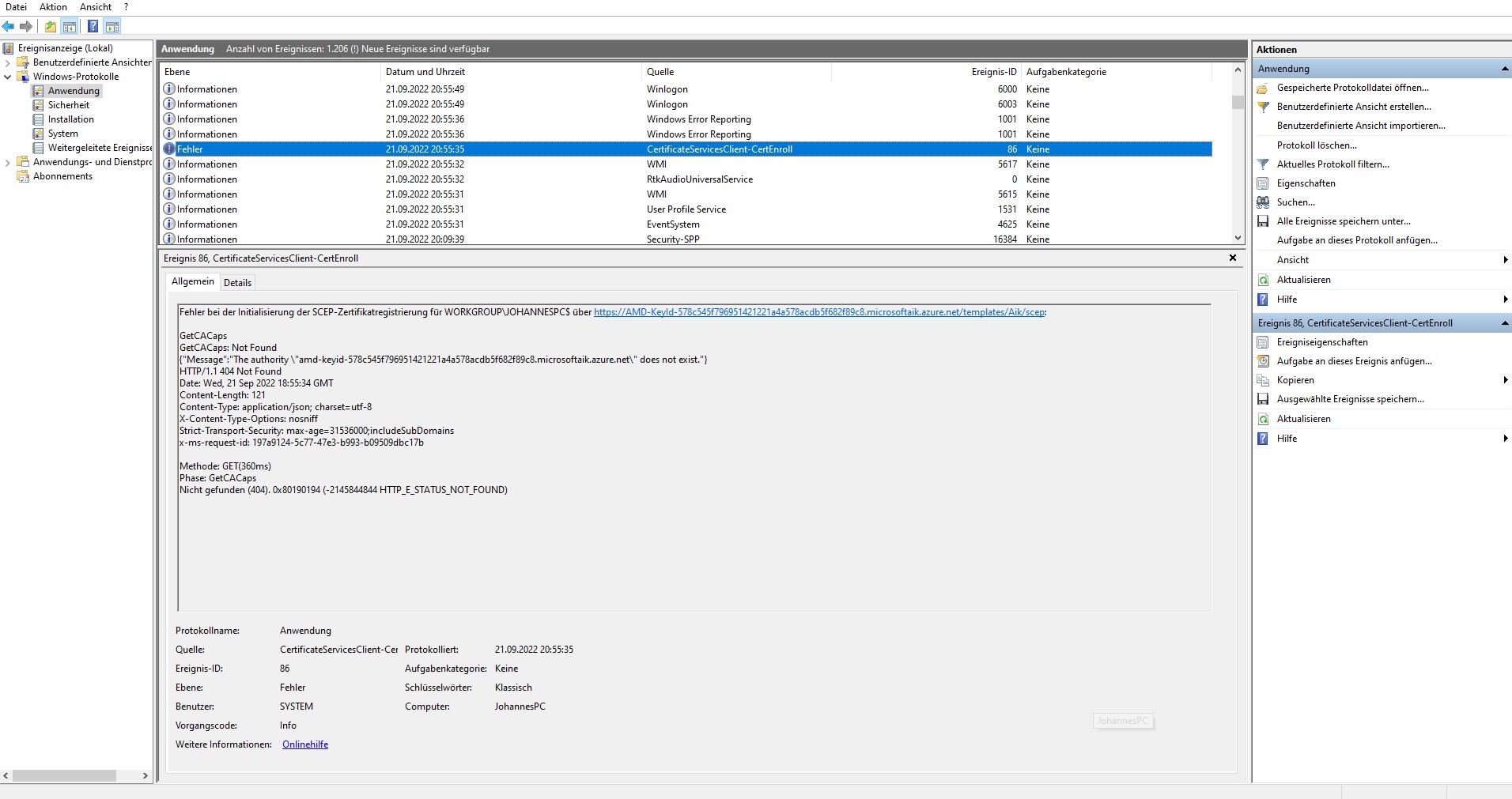

Bild 4/5) Fehler aus der Ereignisanzeige

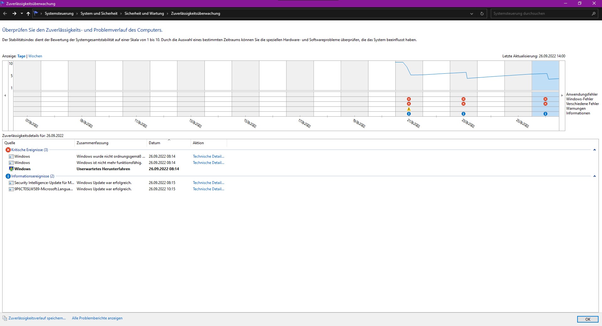

Bild 6) Zuverlässigkeitsverlauf

Ich habe herausgefunden, dass das wohl ein Netzwerk Problem sein kann.
"Windows 10 beantragt ein Attestation Identity Key (AIK) Zertifikat von einem Microsoft Cloud Dienst via SCEP Protokoll, wenn der Computer über ein kompatibles Trusted Platform Modul (TPM) verfügt."
Wenn diese Abfrage fehl schlägt, bootet der PC neu.
"Wenn die Zertifikatbeantragung nicht erfolgreich war, wird sie einige Male in unregelmäßigen Abständen erneut versucht. Die Fehlermeldung wird beispielsweise dann protokolliert, wenn der Computer beim ersten Start über keine Internetverbindung verfügt, und entsprechend der Clouddienst nicht aufgerufen werden kann (z.B. Fehlercode ERROR_WINHTTP_NAME_NOT_RESOLVED).
Wird das AIK Zertifikat durch eine Anwendung verwendet, wird der Task erneut ausgeführt, um es zu ersetzen."
Durch das abschalten von der fTPM funktion im BIOS kann da wohl entgegengewirkt werden.
Ich werde das jetzt mal testen.
