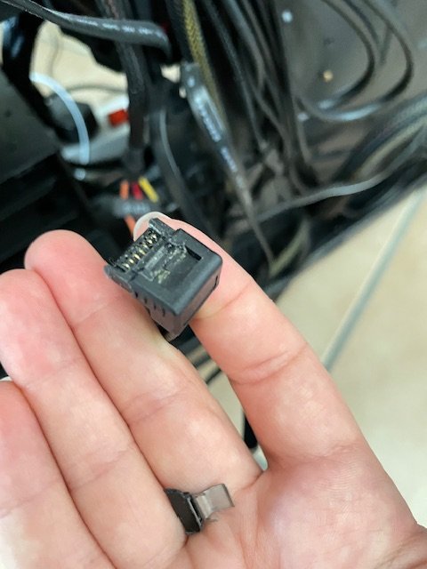

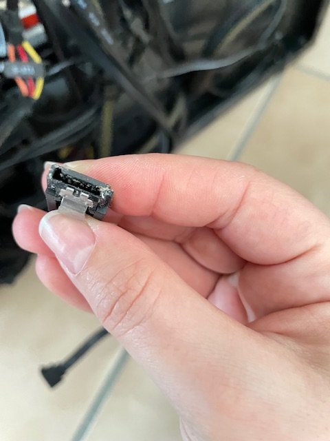

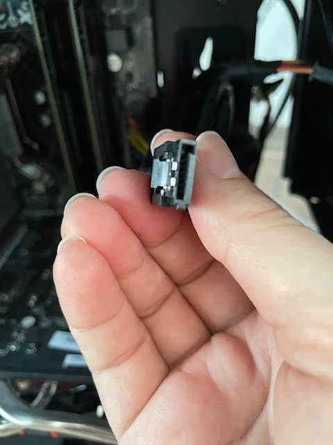

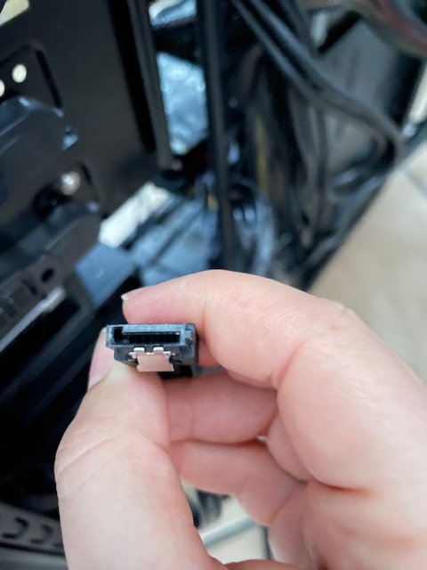

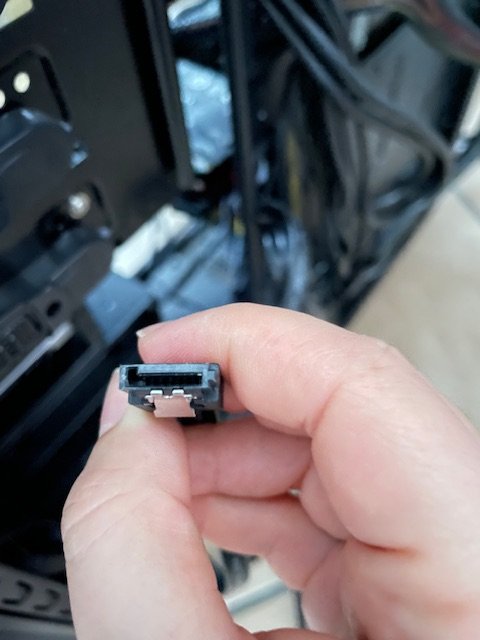

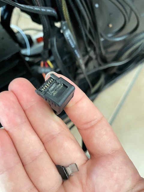

Kann ich ein Foto von den Kabeln zeigen und ihr helft mir ein passendes zu kaufen? Bin nicht sicher, obs da Unterschiede gibt, die ich nicht kenne.
Oh Mann, guckt euch das mal an. Nein, ich habs nicht gemerkt, ja, es ist mir peinlich. 🤣 (Das auf den letzten beiden Fotos ist das vom DVD Laufwerk, mit dem bootet er ja dann auch... sieht auch bisschen anders aus.)
Also das ist ein SATA 3 Kabel, ja? Das andere sieht noch okay aus (das dickere mit gelb/rot/orange), denke, das würde ich lassen.
Gibt es irgendeine Marke, die besonders zu empfehlen ist dafür oder kann ich irgendeins bestellen? 😅
Kauf einfach irgendeins von Amazon, das gute Bewertungen hat. Bei dem Preis kann man eh nicht viel falsch machen. z.B. hier direkt im 3er Pack: https://amzn.eu/d/0hEEGc40
Und: Dafür, dass du nach eigener Aussage keine Ahnung hast, hast du das Problem sehr gut eingrenzen und lösen können! Find ich gut. :)

Die sind alle mehr oder weniger gleich, was Anschlüsse und Größe angeht. Ausreichen würde es sicher für dein jetziges Setup. Allerdings hast du bei dem gezeigten Netzteil alle Kabel fest verbaut und musst sie irgendwo im Case verstecken. Falls du wirklich ein neues kaufen willst, könntest du auch etwas mehr Leistung (z.B. 750W) anpeilen, um für sonstige zukünftige Upgrades deines PCs gewappnet zu sein. Es gibt übrigens auch andere empfehlenswerte Hersteller (z.B. Seasonic oder Corsair). Man sollte nur nicht zur günstigsten Variante im jewiligen Angebot der Hersteller greifen, da spart man am falschen Ende.
Aber: Grundsätzlich wird hier m.M.n. immer etwas voreilig zu einem Netzteiltausch geraten. Ich sehe noch nicht die Verbindung zwischen einem defekten SATA-Datenkabel und einem defekten Netzteil. Die Kabel haben mit der Stromversorgung nichts zu tun. Hier müsste man noch etwas tiefer nachforschen, was da genau passiert ist. Ist das nur Staub oder Korrosion durch Wasserschaden im Stecker (2. Bild)? Wie sehen die SATA-Strom-Stecker (die länglicheren) an den Festplatten aus?

Hm, Korrosion durch Feuchtigkeit hab ich gestern auch schon überlegt. Weil es so krümelig ist im Stecker und weil das Teil ja auch auseinander gebrochen ist, offenbar porös.
Das Ding ist, wir leben in einer feuchten Region und haben auch leichte Feuchtigkeitsprobleme in der Wohnung. Die kälteste Ecke schlägt im Herbst / Winter gerne an und gilbt. Es ist noch kein Schimmel, aber man muss ein Auge drauf haben und ich wische da auch zwei bis drei mal im Jahr mit Schimmel Ex die Wand ab, damit sich nix bildet. Der Rest der Wohnung ist clean, es ist nur diese eine kalte Ecke.
Und ja, in exakt dieser Ecke steht der PC. 🫠 Allerdings auch schon seine gesamten 9 Jahre und bisher ist mir nix aufgefallen. Aber kann ja auch mit der Zeit ein Problem geworden sein, wenn das da drin jedes Mal kondensiert. Die Stecker von der Festplatte werden ja wahrscheinlich auch recht warm, die sind ja auch immer an.
Aber wahrscheinlich kontrolliere ich am besten alle Stecker einmal. 😅
Die größeren Stecker der Festplatten sehen meiner Meinung nach normal aus. Es sind nur die beiden Sata 3 Stecker von den beiden Festplatten. Der vom DVD Laufwerk sieht okay aus.
Bei dem gebrochenen Stecker (der abgewinkelte in Bild 1?) habe ich angenommen, das könnten Kleberückstände von der abgerissenen Lasche sein. Aber dass irgendein Fremdstoff in dem anderen Stecker drin ist, ist schon ungewöhnlich.
Eine feuchte Wohnung sollte eigentlich auch nicht zu so etwas führen. Und die Stecker werden auch nicht nennenswert warm, da fließt nicht nicht viel Strom durch.
Überprüf bitte die SATA Stromanschlüsse. Die sollten sauber sein, das wäre ansonsten eine Quelle für Kurzschlüsse. Ansonsten eben die SATA-Datenkabel austauschen und (optional) ein neues Netzteil.
