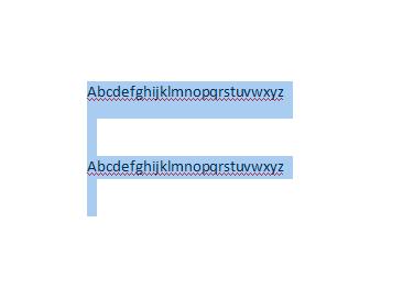

Dann machst du was falsch, denn das ist eine mögliche Lösung. Evtl. hast du den falschen (unteren) Absatz formatiert, so dass die Änderung nichts bewirkt hat.
Wenn du deinen Text markierst siehst du auch schon, was dort für Abstände eingestellt sind.
Im Bild sind es in der ersten Zeile 10pt, in der zweiten 0.
Alternativ geht es mit milchs Vorschlag bei gleichen Formatierungen
