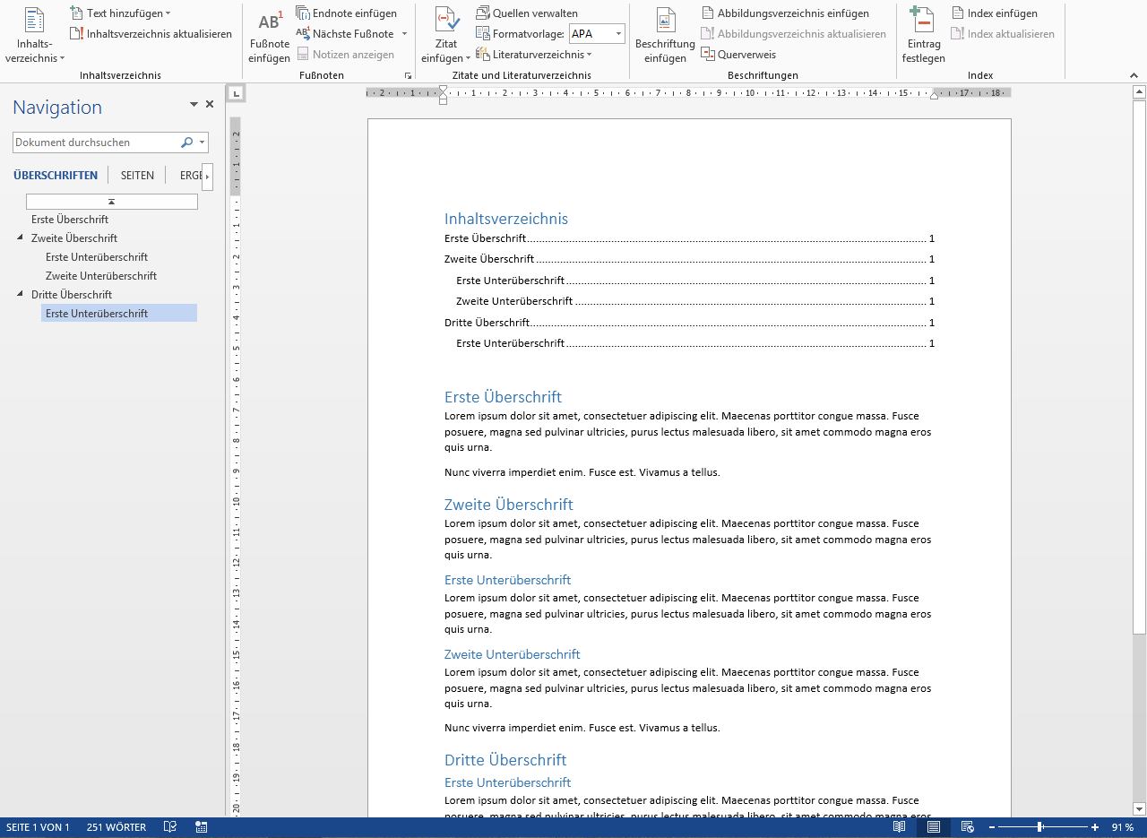

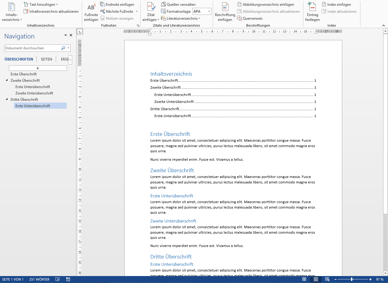

Dann hast du in Word in der Navigationsseitenleiste auch gleich eine Ein-Klick-Navigationsmöglichkeit...

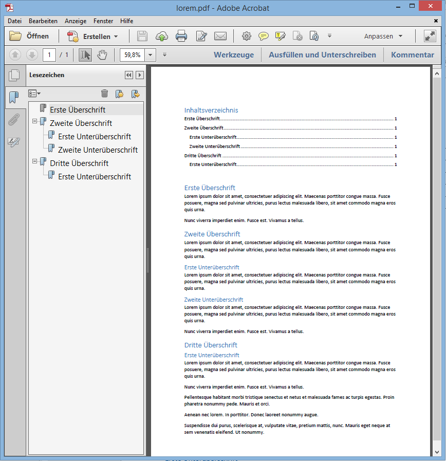

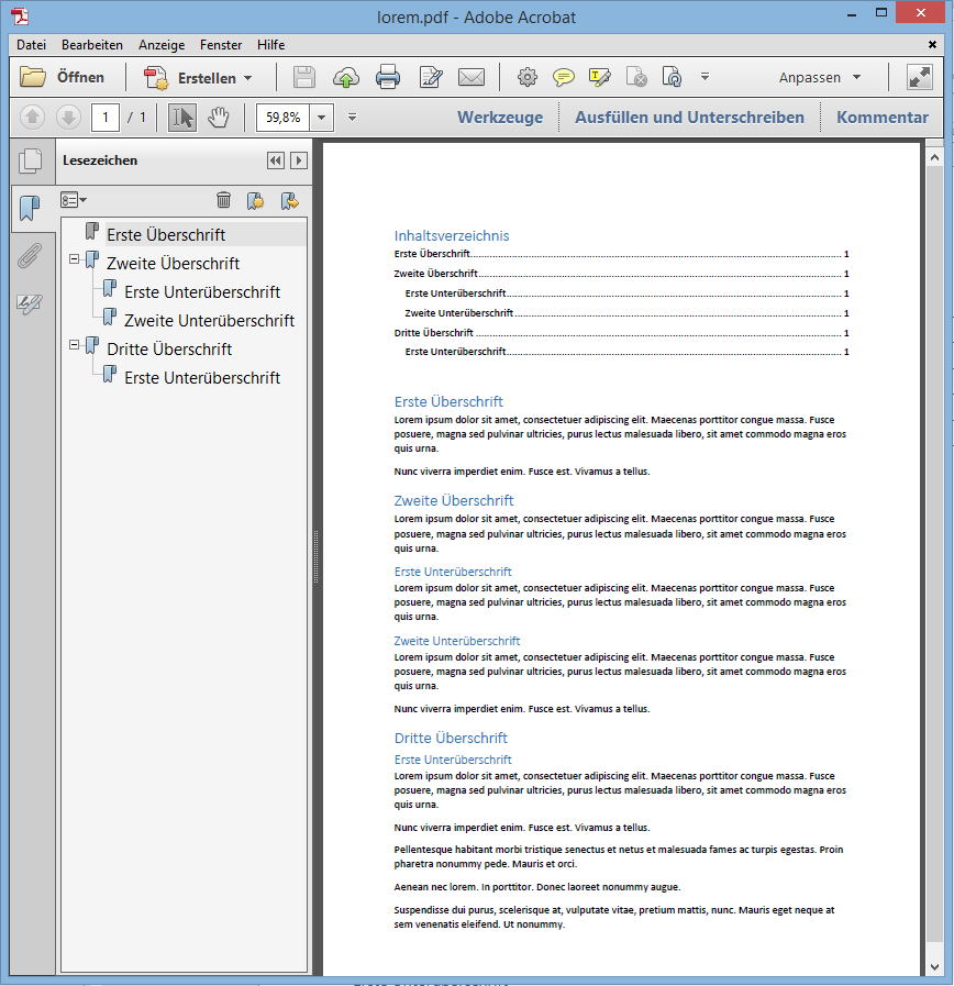

...und kannst die dann auch 1:1 in eine PDF als Lesezeichen übernehmen.
