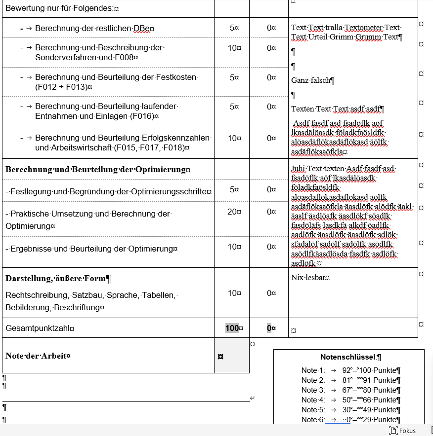

Die Tabelle hat ein Word-Halb-Laie ausgedacht und für alle als verbindlich erklärt.
Aber mein Ehrgefühl läßt das nicht zu, Zahlen aus Word mit dem Taschenrechner abzutippen 🙄
Es geht hier um das Summieren von Noten, daher sehr gefährlich🤬. Das Ganze ist ein A4-seitiger Korrekturbogen.
Mir ist jetzt die Idee gekommen, die Tabellenzellen, , wo mehrere Noten untereinanderstehen, vertikal zu TEILEN.
Das probiere ich grade...

Einfacher dürfte meine Variante sein: Füge unten eine schmale Zeile mit "0 €" in weißer Schrift hinzu und formatiere das Sum(above) Feld so, dass das automatisch entstehende "€"-Zeichen nicht mit angezeigt wird.
Dann klappt's auch mit den Mehrfachzahlen pro Zelle.
Danke, deine Lösung wird wohl schneller gehen. Aber für die Voll-Laien, die noch mit dem Korrekturbogen umgehen sollen, wird wohl meine Lösung mit den definierten Zwischenlinien fehlertoleranter sein. Sonst geben die die Sache auf und schreiben eine Tabelle von Hand und skannen die dann...
Ich zeige mein Ergebnis noch vor, wenn fertig.

Hier zeige ich einen Teil des Arbeitsblattes. Es ist eine volle Mischung von Word und Excel, wobei etliches in Fließtext eingegeben werden soll, womit die Anwender in Excel selten zurechtkommen. Das Arbeitsblatt ist jetzt durchkorrigiert und funktioniert
Danke allen für die Mitwirkung
(Bild war unvollständig)

Upps, schon wieder Murks. Unter Word 365, das meine Kollegen verwenden, wird das Summenfeld nach Zahlenänderung nicht aktualisiert. Man muß das Summenfeld löschen und neu einfügen.
Bei Office 2021 Einzelplatz klappt es problemlos mit F9. 🤬 Damit ist die Lösung wertlos.

Ist bei der Kollegin die automatische Formelberechnung ausgeschaltet? Es klingt jedenfalls danach.
