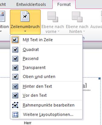

Ich habe seit kurzer Zeit das Problem das ich im Word wenn ich mit Recktsklick auf ein Bild gehe foldende Option nicht mehr angezeigt bekomme:
767256
Damit ich das ändern kann muss ich nun immer über Format und Zeilenumbruch.
Weis evtl. jemand wo ich dies wieder einstellen/umstellen kann?
Danke und Lg
Rechtsklick -> Textumbruch
Wenn ich einen Rechtsklick auf ein Bild mache bekomme ich folgende Möglichkeiten:
767259
Die 2010 Version und nein nicht per drag and drop
Ich denke, die beste Chance auf Hilfe hast du, wenn du entweder ein Beispieldokument einstellst oder genau beschreibst, welche Art von Grafik du wie eingefügt hast.
Also ich habe nun auf Google nach Bild gesucht das erste Bild kopiert und im Word eingefügt (siehe Dokument).
Mir fehlt dort einfach nach wie vor die Möglichkeit per rechtsklick auf das Bild direkt das Layout einzustellen (Passen, Quadrat etc.).
Ich habe ein bisschen getestet. Es dürfte daran liegen, dass dein Dokument aus einem alten Word stammt, zu erkennen an "Kompatibilitätsmodus" im Fenstertitel.
Speichere es also einfach im Word 2010 Format ab und alles dürfte klappen.
ohh wow das hat funktioniert aber wie entferne ich den Standard mässigen Kompatibilitätsmodus?
Das ist dokumentebezogen, nicht Standard. Schau nach deinen Vorlagen und speichere sie ggf. in das neue Format um.
Hat sich geklärt konnte unter dem Speicherformat den Typ ändern vielen Dank :)
