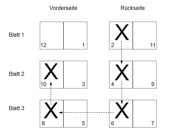

weiß jemand wie man folgendes in Word umsetzen kann?
Ich will ein DIN A5 Heft erstellen, bei dem auf der linken Seite Text steht und auf der rechten Seite soll immer eine leere Seite sein. Die Seiten sollen dann in der Mitte zu einem kleinen Heft gefaltet werden können.
Wenn ich bei Layout "Buch" einstelle, dann passt das noch nicht so ganz , da ich dann nur auf Seite 1 und Seite 4 Text habe.
Din A5 - Querformat und dann zweispaltiges Layout einstellen?
Ggf. entsprechend mit Seitenumbrüchen oder Abschnittswechseln (nächste Seite gerade) arbeiten.

Von wie vielen Seiten sprechen wir? Handelt es sich um Fließtext?
Sind nur 10 Seiten.Daher wollte ich es auch einfach nur mit Word machen. Es ist Fließtext.
Genau. In Querformat, sodass beide DIN A5 Seiten nebeneinander sind

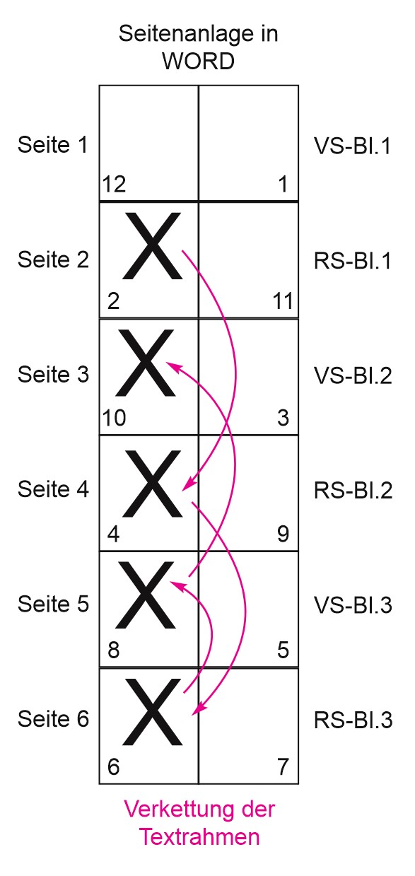

1. Mit 10 Seiten wird das dann nur was, wenn du 1 DIN A5 Blatt lose einlegst. Ansonsten für die Seitenanzahl immer ein Vielfaches von 4 nehmen.
2. Am besten erstellst du dir ein Muster. 3 DIN A4 Blätter falten, ineinander stecken. Dann hast du ein Heft von 12 Seiten.
3. Dein Muster nummerierst du dann mit den Seitenzahlen (1 bis 12) durch. Die Seiten, die Text enthalten sollen, markierst du dann z.B. mit einem großen X.
4. Wenn du jetzt das Heft wieder in einzelne Blätter auflöst siehst du, das Blatt 1 die Seiten 1, 2, 11 und 12 umfasst. Blatt entsprechend 3,4, 9 und 10, Blatt 3 die Seiten 5, 6, 7 und 8.
5. Die mit dem großen X gekennzeichneten Seiten enthalten dann den Text. Das heißt, du müsstest dann in Word mit Textrahmen arbeiten und diese verketten.
Soweit klar?

Danke mit der Vorlage hat es geklappt.
