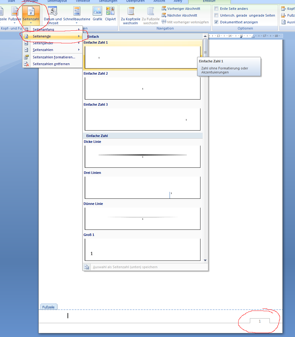

Ich versuche gerade an einem Word Dokument zu basteln. Klappt soweit alles, wenn man die richtige Verweise hinzufügt (Achtung keine COM Bibliotheken, war mein Fehler am Anfang).
Also mein Problem ist... ich will eine Fußzeile aufmotzen. Ich bin schon dahintergekommen wie man eine hinzufügt. Word 2007 kann z.B. Seitenende Machen, was einfach besser wirkt. Wie kann ich den mit dem C# Code das erreichen.
Code:
            myword = new Application();
            Doc = myword.Documents.Add([COLOR="red"]ref missing[/COLOR], ref missing, ref missing, ref missing);
            Range rng = Doc.Range(ref Start, ref End);
            try
                rng.Font.Name = "Times New Roman";
                rng.Font.Size = 12;
                object filename = "C:\\Users\\User\\Desktop\\test";
                Doc.SaveAs(ref filename, ref missing, ref missing, ref missing, ref missing, ref missing,
                ref missing, ref missing, ref missing, ref missing, ref missing, ref missing, ref missing, ref missing, ref missing, ref missing);
                this.WriteHead();
                foreach (Section s in Doc.Sections)
                    s.Footers[WdHeaderFooterIndex.wdHeaderFooterPrimary].PageNumbers.Add(WdPageNumberAlignment.wdAlignPageNumberRight, missing);
                    s.Footers[WdHeaderFooterIndex.wdHeaderFooterPrimary].PageNumbers.IncludeChapterNumber = true;
                    s.Footers[WdHeaderFooterIndex.wdHeaderFooterPrimary].PageNumbers.NumberStyle = WdPageNumberStyle.wdPageNumberStyleUppercaseRoman;
                    //s.Footers[WdHeaderFooterIndex.wdHeaderFooterPrimary].Range.Borders[WdBorderType.wdBorderTop].Visible = true;
                Doc.Save();
                myword.Visible = true;
Habe das im Word rot markiert.
Numberstyle hat aber nicht alle diese Elemente zur Auswahl wie im Word selbst.
Hat jemand eine Idee wie man alle Styles herausbekommt?
EDIT
Hier kommt die Auflösung des Problems. Ich bin anders vorgegangen.
Anstatt oben jetzt rot gekennzeichnet beim erstellen eines Dokuments über myword.Documents.Add, füge ich einen Template ein, was vorher missing war. Dieser Template hat schon die notwendigen Informationen zur Vorformatierung des Textes, sowie Vorformatierung des Footers. Somit muss ich nur den Template Lade und die Daten dann aufs Word Dokument übertragen.
Was mir immer wieder geholfen hatte, war der Macro-Recorder von Word selbst. D.h. Ich hatte irgend eine Aktion im Word zu automatisieren. Hab da einfach den Recorder benutzt und die Aktionen von Hand im Word durchgeführt. Danach habe ich den Quellcode des Macros angeschaut und wusste welche Konstanten, Funktionen etc. verwendet wurden. Die gleichen Konstanten, Funktionen usw. findest du dann in der Typelibrary bzw. in der Interop im Namespace von Word und kannst diese in deinem C# Code verwenden. Sicher hat man am Anfang Schwierigkeiten von VBA auf C# zu wechseln, jedoch ist das auch nur eine Frage der Übung. Syntax ändert sich, aber es bleibt doch die selbe Sosse...
Ansonsten wäre noch die VBA Hilfe für Word eine gute Anlaufstelle zur weiteren Recherche.
