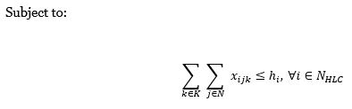

Dafür hab ich jetzt die Webanwendung Mathpix gefunden. Da lädt man seine PDF hoch und bekommt den Text inklusive Formeln in ein Word-Dokument konvertiert. Nun hab ich eine Frage dazu. Ausgespuckt wird beispielsweise sowas:
Das ist in der Schriftart "Cambria Math". Ich kenn mich in Word jetzt nicht sonderlich gut aus, aber Cambria Math ist die übliche Schriftart für Formeln oder? Kann man die noch irgendwie abändern? Von der Uni hab ich eine Formatvorlage bekommen, Schriftart ist dort Times New Roman. Kann man Formeln auch in Times New Roman anzeigen lassen? Wenn ich die Formel auswähle und die Schriftart ändere tut sich nichts 😥

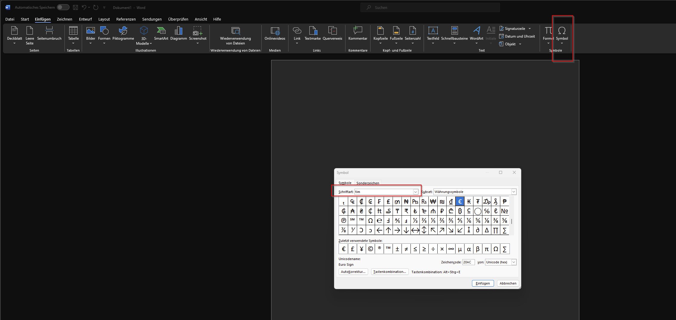

Für Word gibt es alle Symbole im entsprechenden Bereich und diese haben auch Schriftarten, auch wenn diese nur bei sehr wenigen Sysbolen wirklich einen Effekt haben.

Cambria Math ist die Standard-Formelschrift für Word, lässt sich nur durch eine Handvoll anderer Schriften ersetzen, nicht durch Times oder Clones davon. Aber wer Times New Roman als Standardschrift vorgibt, wird den Unterschied nicht bemerken. 😁
