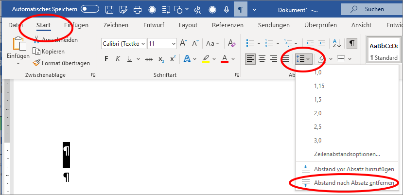

Ich vermute auch, Du hast die Abstandsoptionen zu groß eingestellt. Ändern kannst Du das hier:

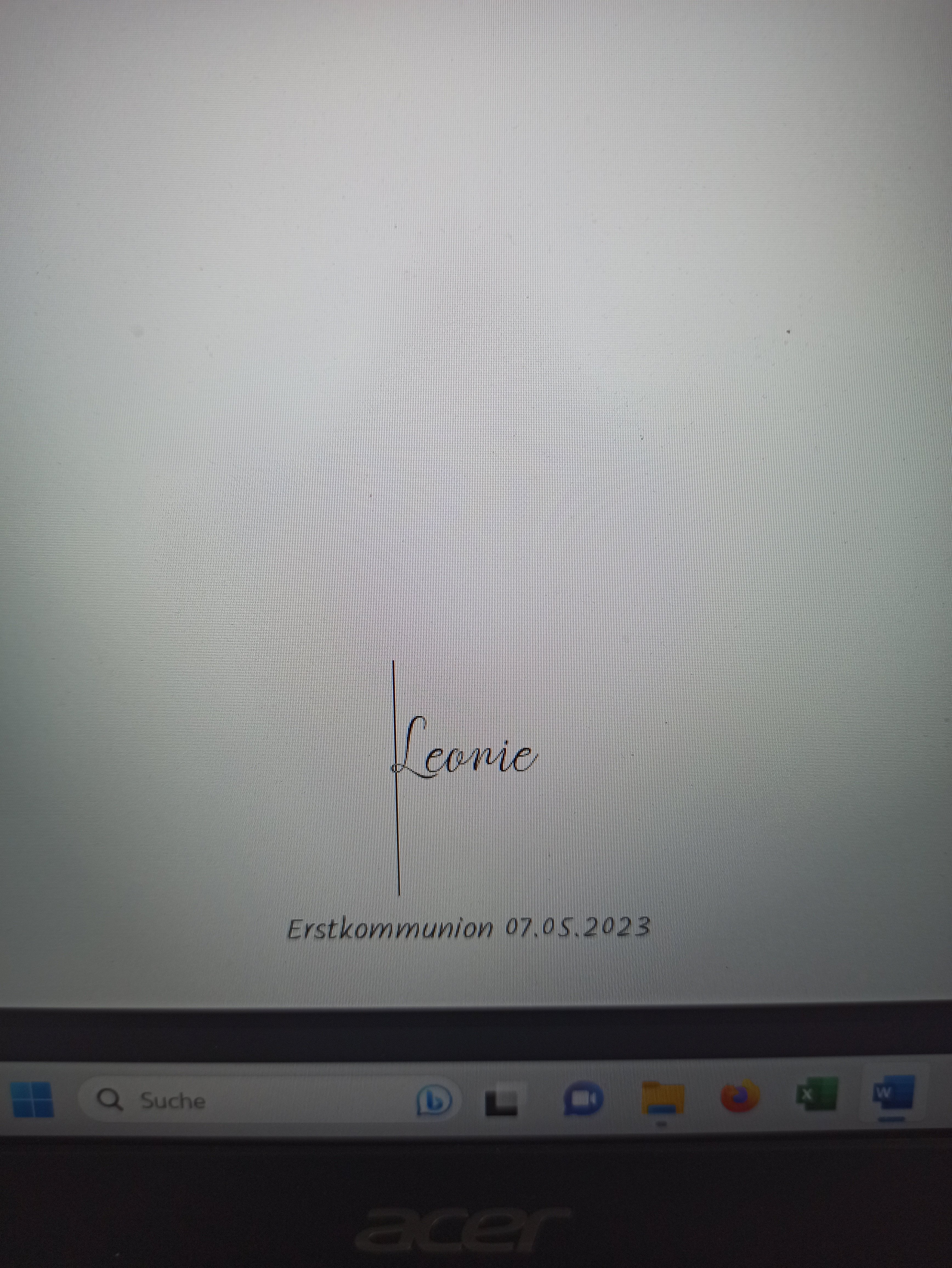

Das Problem scheint an der Schriftart zu liegen. Bei anderen Schriften ist es nicht so. Sie wird in der Liste winzig klein angezeigt. Im Dokument habe ich sie dann auf Größe 48 gestellt.

derFireBird hatte doch geschrieben, was in einem Screenshot zu sehen sein soll. Warum nur dieser Ausschnitt?
Ich vermute aber angesichts des riesigen Cursors: Die Schriftart ist in sich sehr klein und bedarf eines extrem großen Schriftgrads, um überhaupt sichtbar zu sein. Wechsle mal die Schriftart von "Leonie" in eine Standardschrift. Sollte die dann deutlich größer erscheinen, bedeutet das: Die Schrift taugt nix, nimm was Richtiges.

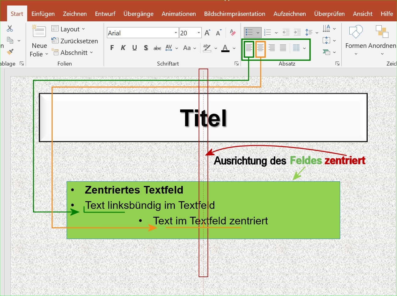

Die Schriftausrichtung geht am besten über Textboxen, wie bei Word übrigens auch.
Das Bild sagt viel über die Ausrichtungsmöglichkeiten in Textboxen:
Die dünne schwarze Strichlinie -------- besagt, daß ein Feld zentriert zur Seite ausgerichtet ist.
Den Text in der Textbox richtet man mit der Absatzformatierung aus.
Eine linksbündige Ausrichtung erzeugt man mit der 1. Schaltfläche,
eine zentrierte Ausrichtung mit der 2. Schaltfäche.
Den Rest bekommst Du durch Testen schnell selber heraus.
