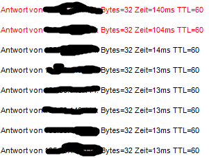

ich habe als Praktikant die rumreiche Aufgabe bekommen, aus einer Worddatei, welche 2.400 Seiten besitzt, die längsten Zeilen rot zu makieren (siehe Bild).
Da das aber ganze 2.400 Seiten weiter so geht und ich nach 300 Seiten keine Lust mehr darauf habe, kam mir in den Kopf, das ganze Word von selbst machen lassen. Jetzt kommt der Punkt: Ich habe keine Ahnung von VB, kann von daher auch kein Makro schreiben. Im Internet habe ich auch bisher nix gefunden (da sowieso ca. 80% aller seiten gesperrt sind).
Die Zeilen haben immer die selbe Anzahl an Zeichen, nur wenn der Ping dreistellig wird, muss ich die Zeile rot markieren. Hat jemand einen Code für ein solches Makro, welches die Zeilen automatisch einfärbt, oder irgend eine andere Lösung?
Ihr könnt euch bestimmt denken, wie toll diese Arbeit ist...

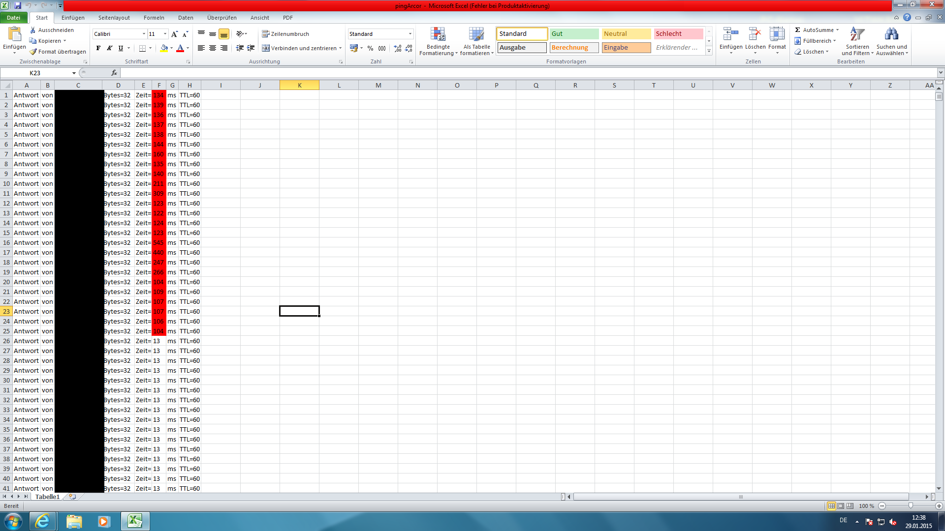

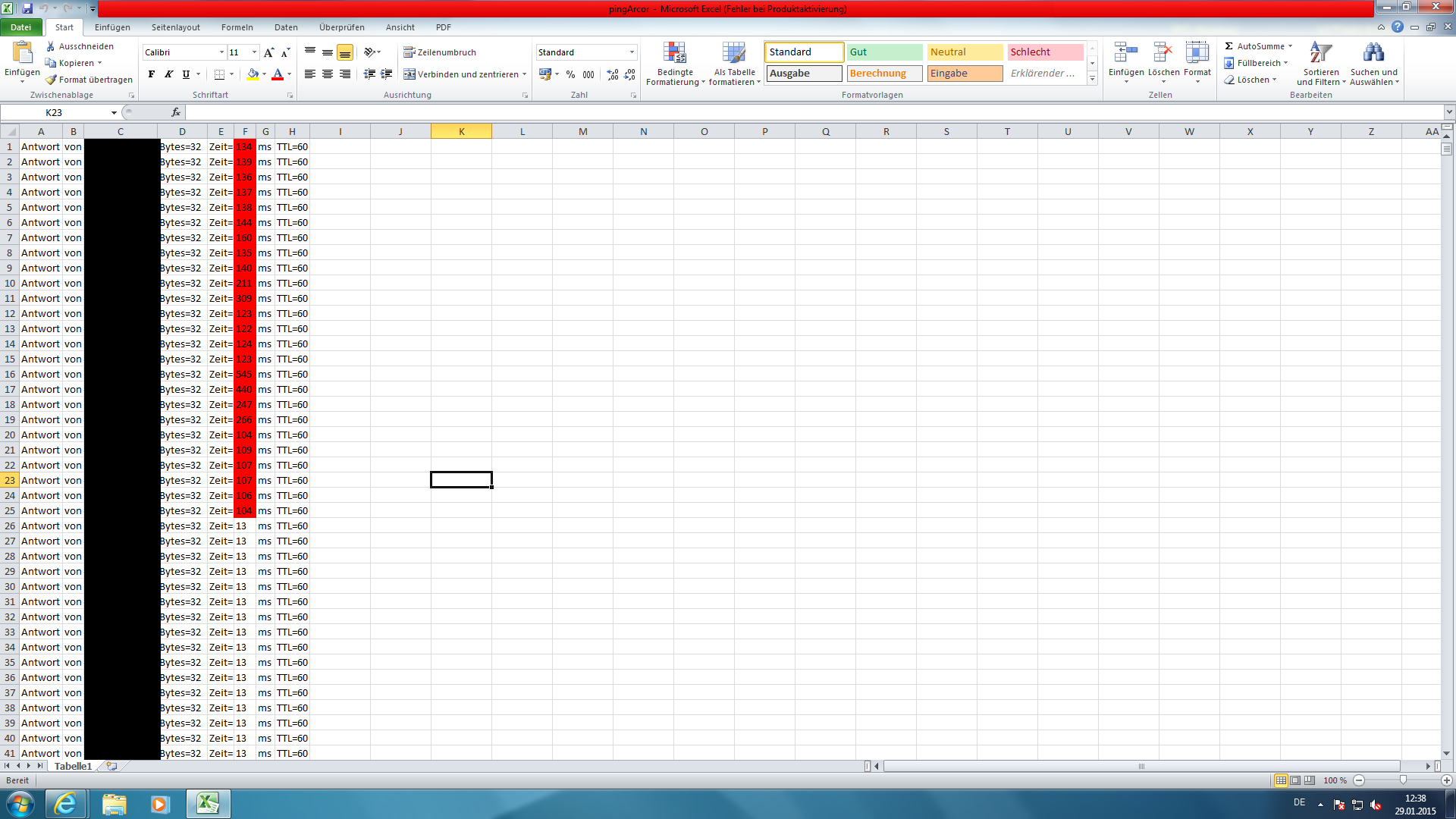

Erstmal vielen Dank für die ganzen Tipps. Ich habe es, wie empfohlen mit Excel gemacht. Einfach die 2400 Seiten einkopiert, dann alles ausgewählt und "Text in Spalten" angewendet. Schwupps, hatte ich alles parat. Also Bedingte Formatierung angewandt und alles, was über 99 liegt, rot färben lassen :P
Ich wäre nie auf die Idee gekommen, das in Excel zu machen...stattdessen habe ich lieber handlich 600 Seiten durchgemacht...
