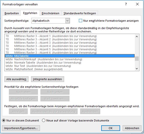

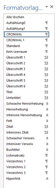

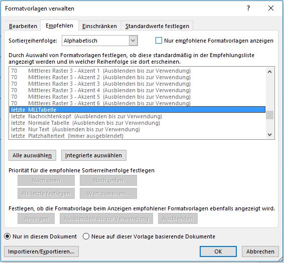

Vielen Dank für die Antwort. Das funktioniert bei mir so auch. Aber ich brauche die Formatvorlage auf der rechten Seite Anhang 1.JPG. Unter Formatvorlagen verwalten sehe ich die Formatvorlage, kann sie aber wie nicht aktivieren. Anhang 2.JPG Und Sie erscheint auch nur, wenn ich die Sortierreihenfolge auf Alphabetisch setze

Kann das sein, dass hier ganz Kapital [Zeichen/Absatz-]Formatvorlagen und Tabellen-Formatvorlagen in einen Topf geworfen werden?
Dass Tabellen-Vorlagen nicht in den normalen auftauchen ist nicht weiter verwunderlich.
CN8
Tabellenvorlagen werden anders gemanagt als normale FVs. Das soll so sein. Sie werden über Tabelle-Entwurf angewendet.
