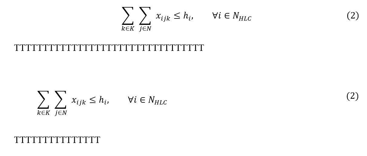

Hallo, ich bastel gerade an meiner Abschlussarbeit
Der Inhalt steht soweit, jetzt gehts an die Formatierung (:
Ein Teil meiner Arbeit ist das Einführen einiger mathematischer Formulierungen
Da gibts jetzt zwei Varianten
1) Die Formel mittig zentriert
2) Die Formel rechts zentriert mit kleinem Absatz zum restlichen Text
Momentan favorisiere ich 2), da es einheitlicher ausschaut. Bei 1) schaut es etwas unsauber aus, da die Formeln unterschiedliche Länge besitzen und bei mittiger Zentrierung dann naturgemäß eher wild übereinander stehen.

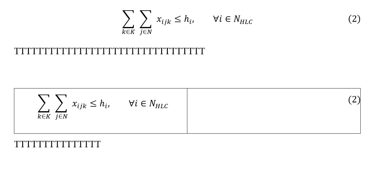

Um bei 2) die Einrückung zu erreichen, wollte ich eine Tabelle verwenden. In die erste Spalte die Formel, die Einrückung erziele ich durch Einstellung der Zellenbegrenzung rechts auf irgendeine Zahl >0. In die zweite dann die Zahl zur Benennung der Formel. Am Ende blende ich dann die Rahmenlinien aus
Allerdings vergößert das Verwenden einer Tabelle den Abstand zur nächsten Zeile, verglichen mit Variante 1), in der die Formel einfach so in der Zeile steht ohne Tabelle drumherum
Ich hab zum Vergleich mal drunter TTTT gesetzt und hoffe, dass man den unterschiedlichen Abstand erkennt :p
Der große Abstand ist aber fast schon too much, ich hätte gern den Abstand von Variante 1. Gibt es eine Funktion, in der man den Zeilenabstand nach einer Tabelle löschen/verändern kann?
Ich fürchte ich drück mich furchtbar kompliziert aus :D

Hab jetzt eventuell ein Workaround gefunden. Wenn ich die Zeilenhöhe der Tabelle so klein gestalte, dass die Formel die Höhe bestimmt und gleichzeitig im Text nach der Tabelle den Abstand vor der Zeile entferne, dann komme ich auf die gleiche Entfernung ^^
Aber wirkt von der Methodik her eher gepfuscht als richtig

Kannst Du das Dokument mal hochladen? Bei mir steht der Text direkt unter der Tabelle. Da musst Du wahrscheinlich eher die Abmessungen innerhalb der Zellen anpassen. Ansonsten gilt: bei den Formatvorlagen schauen, was da eingestellt ist und/oder ggf. eine eigene anlegen.

Mach mal Rechtsklick auf die Formel - dann: Absatz -> Abstand vor/nach auf 0 Pt. und Zeilenabstand einfach. Das nimmt den "freien" Platz im Formelfeld unter der Formel weg. Geht mit und ohne Tabelle.
