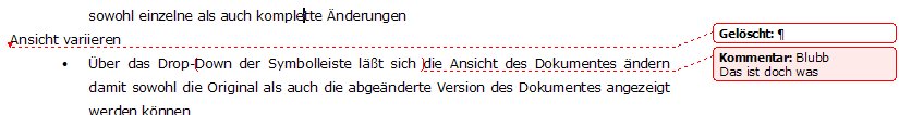

Hast Du denn schon den "Bearbeiter" oben im Menü ausgewählt? Bei mir sieht das dann so aus wie angehängt.
Du musst auch "Änderungen verfolgen" anwählen - sonst siehst Du nix!
