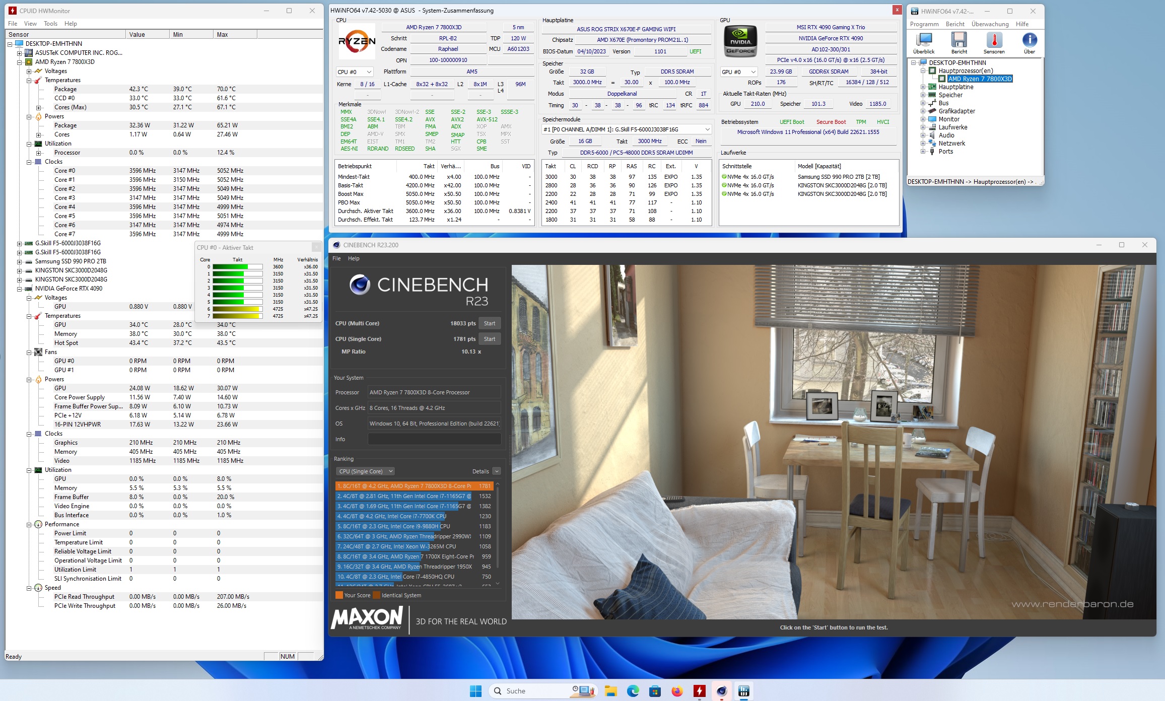

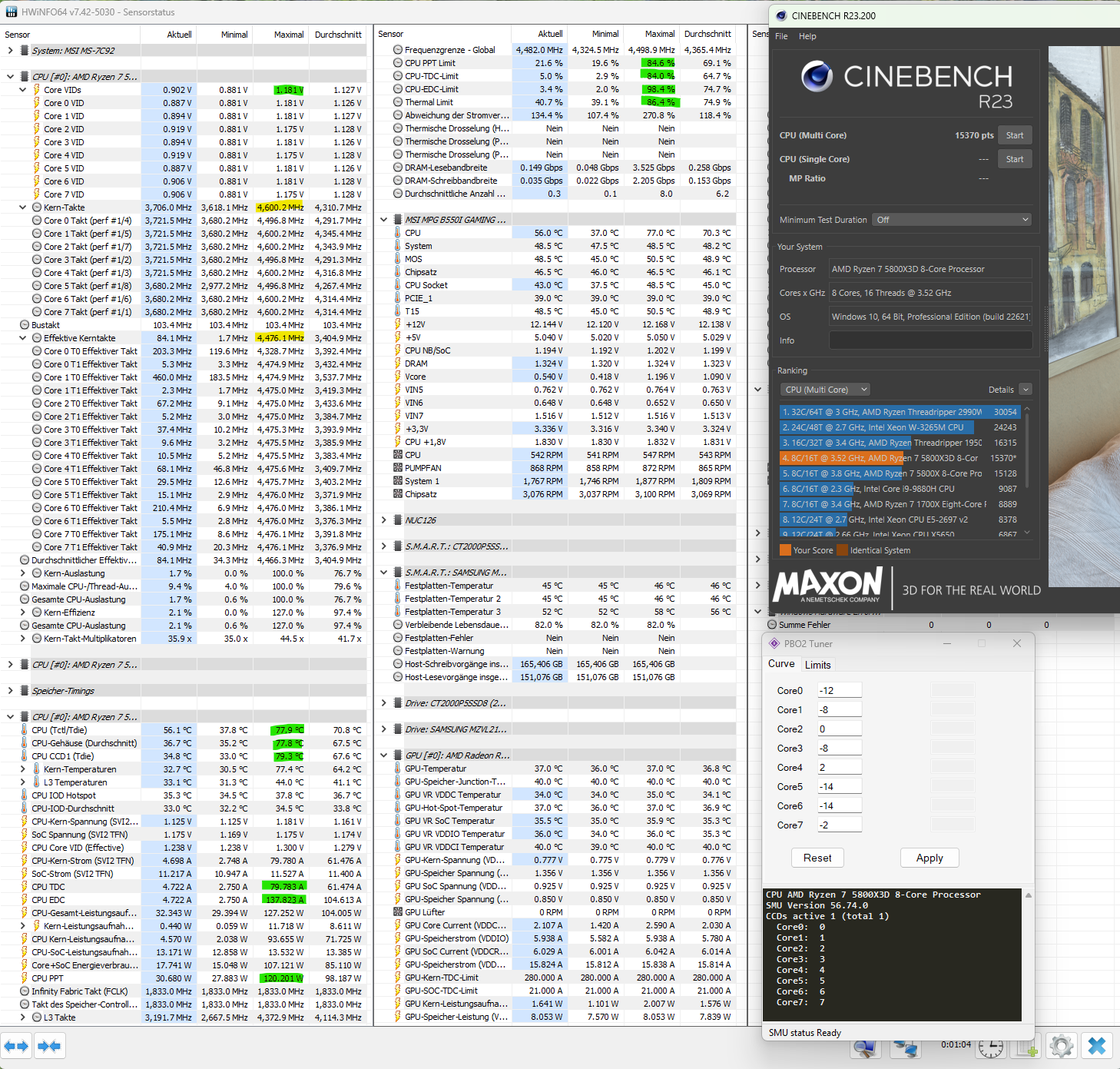

Ergänzung zur Veranschaulichung, die derzeitigen CO-Werte / VID lt CO / effektive vCore lt Telemetrie.
Vereinzelt schmieren doch noch Core ab, trotz 2h erfolgreichem CoreCycler Run, wo am Ende nur Kern 5 abgeschmiert ist. Dessen Erhöhung hat wieder andere Cores ins Wanken gebracht, oder die Mondphasen ;)
Sollte aber hftl weitgehend final sein. Bin gespannt was das Setting für Benchscores macht. Ich spekuliere mal: ca so gut wie ohne BCLK OC mit opimierter CO, aber besser in Games weil dort nicht diese synthetische Vollast anliegt. Also keine Nachteile, nur Vorteile - sofern der BLCK stabil mitmacht ;)
Wollte jedenfalls zeigen dass doch ein stabiles, halbwegs flottes und effizientes BCLK OC möglich ist - ev hilfts ja, und ev kommt jemand von euch weiter!
Benches etc werden natürlich nachgereicht.

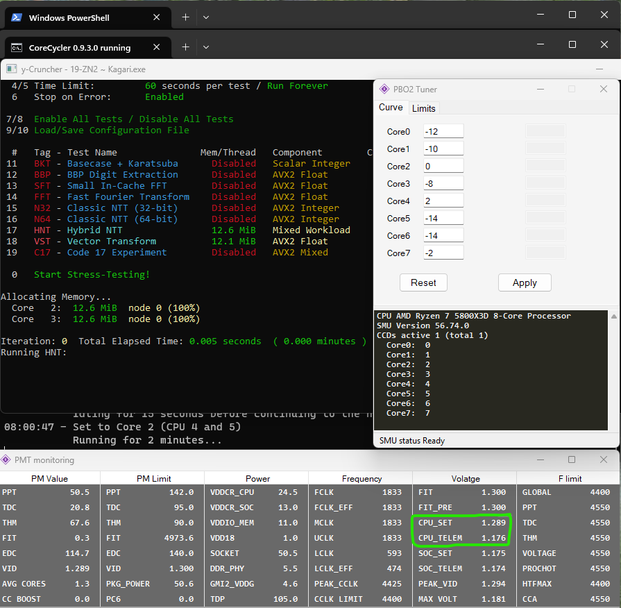

Was ich oben noch ergänze: die WHEA 19 bei BCLK 103,375 hab ich wegebracht miiit:
  • ProcODT 32 --> 36,9 (ich glaube vor allem das)
  • vSOC 1,175 / VDDP 0,905 / CCD 0,975 / IOD 0,975
    • ev geht das auch mit 1,1625 / 0,905 / 0,965 / 1,065 bei ProcODT 36,9, werd ich ggf testen
Creekground schrieb:
Wie sieht die Corecycler config aus? Ich könnte das bei mir nur mit dem S3 bug versuchen.
Code:
# General settings
[General]
stressTestProgram = YCRUNCHER
runtimePerCore = 2m
restartTestProgramForEachCore = 1
coreTestOrder = 1, 2, 3, 4, 5, 6, 7, 0
# coreTestOrder = 0, 1, 2, 3, 4, 5, 6, 7
skipCoreOnError = 0
numberOfThreads = 2
disableCpuUtilizationCheck = 1
# y-Cruncher specific settings
[yCruncher]
mode = 19-ZN2 ~ Kagari
tests = HNT, VST
# tests = BKT, BBP, SFT, FFT, N32, N64, HNT, VST, C17
Ist die Schnell-Konfig. Es hat sich gezeigt, dass N64 nie abstürzt, dafür HNT stets sofort rebooted bei grenzwertiger CO. VST liefert manchmal Fehler, C17 aus Zeitgründen weggelassen.
12h Test steht dann noch aus, erstmal paar Stunden mit der Schnellkonfig überstehen.

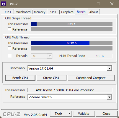

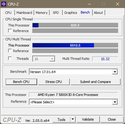

Genau wie vorhergesagt, sogar bissi besser :) Gehöre jetzt zur "CB23 & CPU-Z Elite" ;) - interessanterweise nicht bei CPU-Z SC Bench, da bin ich schlechter als vorher?!
Was mich aber richtig begeistert: das Ganze bei einer CPU, die max 77° hat! Laufe in keine Limits, dh Spielraum wäre noch, aber ich bin schon happy wenn das stabil läuft. Was mir aber auffällt: ich habe zwar mehr AllCore als bei BCLK 100 + CoMax (logo, deshalb höhere Scores), aber keine 4600 AllCore - also offenbar Clock Stretching.
Frage mich grad wie ich das in der Kombination am besten wegkriege. Wohl gar nicht, weil CO wg dem Y-Cruncher-stable Anspruch nicht weiter runter geht. Ich könnte den Offset UV reduzieren, und damit mehr vCore anliegen lassen - dann laufe ich aber bereits in EDC Limit. Wobei 2% Spielraum noch sind ja nicht wenig... ;) Mal sehen.

Wie ließt du die vcore aus? Mit y-cruncher oder CB23? Bin verwirrt. Schritt für Schritt Tutorial wäre mal interessant.
Mit PBO2 Tuner --> Limits --> Monitor.

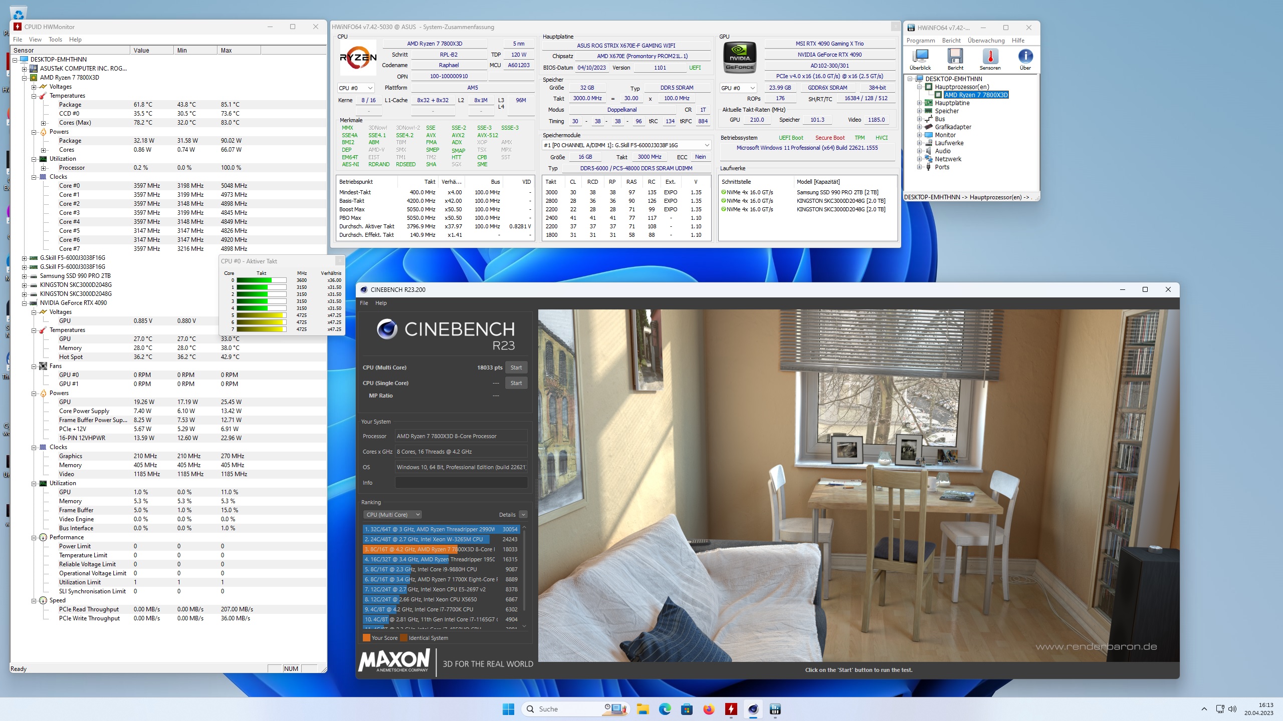

Darüber hinaus, würde ich gerne im nächsten Schritt die CPU angehen. Aktuell sieht es im Cinebench so aus (die Screens stammen noch vor dem RAM tweak, aber ich habe rausgehört, dass dieser bei Cinebench "keinen" Einfluss hat.
Ich würde gerne verstehen, wie ich bei meiner CPU ausloten kann, wie ich im PBO den CurveOptimizer korrekt einsetze und hier speziel wie das funktioniert, die negativen Limits per Core individuell im vorhinein herauszufinden und diese danach einzustellen.
Sagt gerne, wenn ihr mehr Infos benötigt, bzw. wie ich hier optimaler weise beginne.

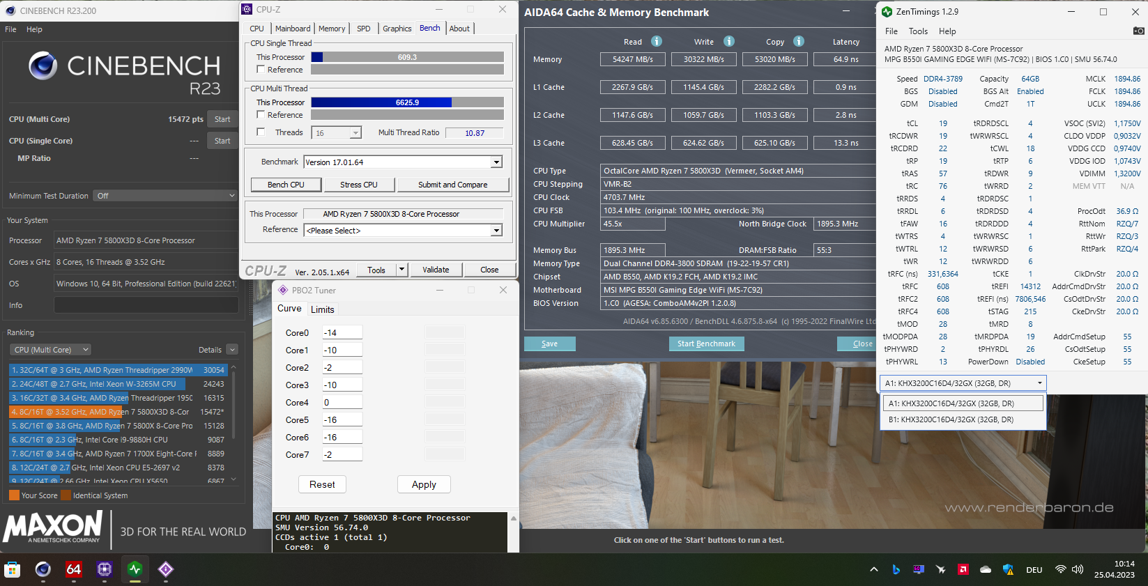

So, tatsächlich - UV-Handbremse gelöst. vCore Offset von 0,1125 auf 0,1000 , dafür CO überall um -2 erhöht - sollte rechnerisch auf gleiche hinauslaufen. Benches geben gleich einiges mehr her (va CPU-Z), Y-Cruncher berichte ich noch:

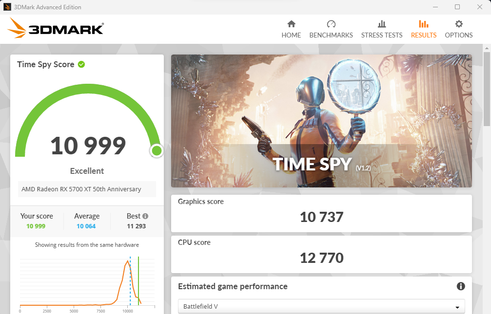

Hier noch 3DMark - schon fies der eine Punkt ;) Aber das tröstliche: "Best" bin auch ich ;)

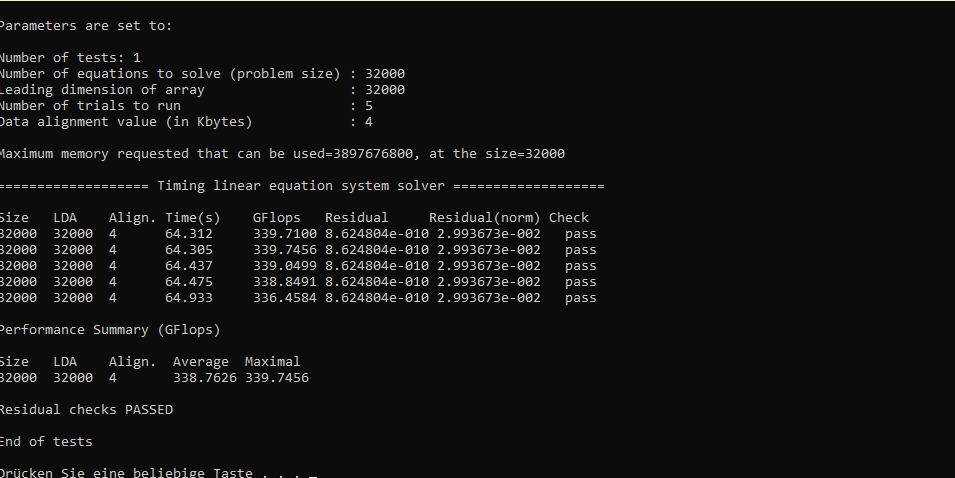

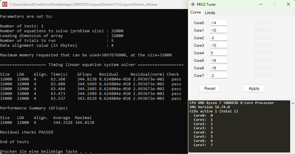

Und noch LinPack - man sieht schön, dass ich nicht mehr ins Temp Limit laufe, schön gleichmässige Scores im Vergleich zu vorher 341 - 338... Und das im Silent Mode der Lüfter - bin top zufrieden!
Hier LinkPack "vorher:

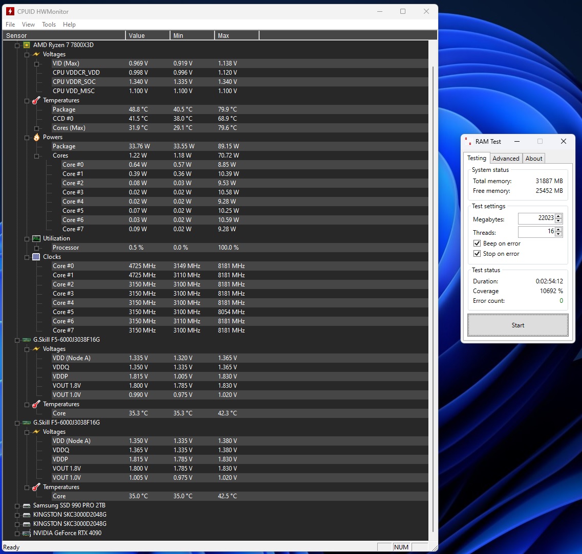

Hi, hier das Ergebnis:

Ah, das meinst Du, die Limits einstellen! Das macht nur Sinn, wenn man durch eins davon limitiert ist - und das bin ich nicht, siehe Beweis oben ;)
Ich schaffe ohne BLCK OC Verrenkungen ca 12550. MSI B550I halt. Allerdings deutlich mehr LinPack, CPU-Z etc mit OC!
Viel wichtiger ist aber das Offset + CO Prinzip - hab tatsächlich mehr Leistung, bei deutlich weniger Verbrauch und Temp! Und das ganze Y-Cruncher stable - afaik weit angesehener als Stabi-Test als AIDA?
Das Prinzip lässt sich auch auf BCLK 100 anwenden.
Optimal scheint tatsächlich für BCLK 103,37 ein Offset von 100mV = 0,1000V zu sein. Damit läufts optimal bereits 4 Iterations Y-Cruncher HNT + VST fast wie in den Screenshots oben, Beweis folgt. Scheinbar auch WHEA 19 frei mit vSOC 1,1625 / VDDP 0,905 / CCD 0,965 / IOD 1,065 bei ProcODT 36,9 - Langzeitbericht folgt.

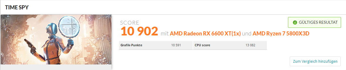

Damit war ich mal N1 in Time Spy (BLK100):
Reaktionen: BreadPit
