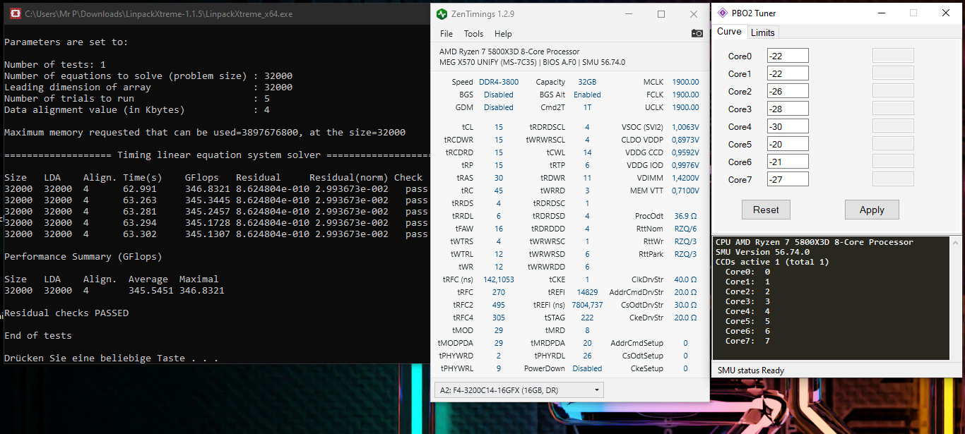

Beim Ram habe ich die Widerstände von 0/3/1 auf 5/3/1 geändert. Die prodtd so tief wie möglich (28Ohm). Damit habe ich jetzt mein bestes Ergebnis zusammen bekommen:
Ram 3400Mhz. BLCK 100
Wenn man 13000Pkt. in TS erreichen will muss der Prefetcher aus sein:
Win11, BLCK 100.
Meinst du, L1 Stream HW Prefrecher = Disabled L2 Stream HW Prefrecher = Disabled???

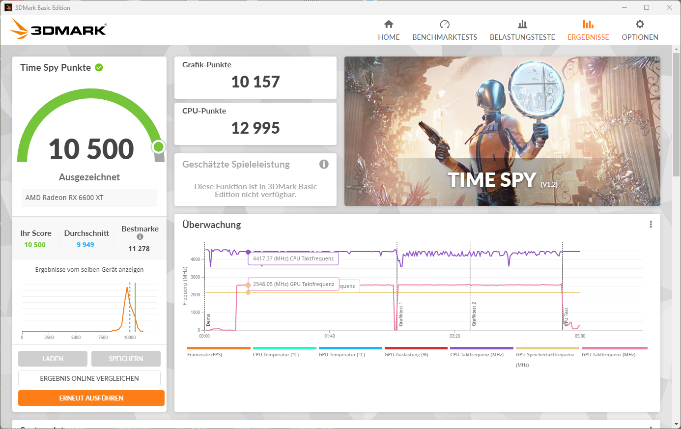

Habe im CB23 15110 PKT und im 3dmark cpu Score komme ich max auf 12450 wenn es gut läuft, CB23 ist mir eigentlich nicht so wichtig, geht mir mehr um Game Performance
Linpack zeigt deutlich das mein Luftkühler damit nicht klar kommt, Ultra Silent 750u/min max :D
Der erste lauf super, danach im Templimit.
Reaktionen: MehlstaubtheCat, BreadPit, Fas7play und eine weitere Person
@Erpel ja, die L1 und L2 Prefetcher. Fürs gaming aber auf an. Bei dir sieht es doch gut aus. Hast du deine Lüfter noch optimiert? Wenn du unter 80°C im CB23 kommst, dann sollte sich das auch positiv auswirken.

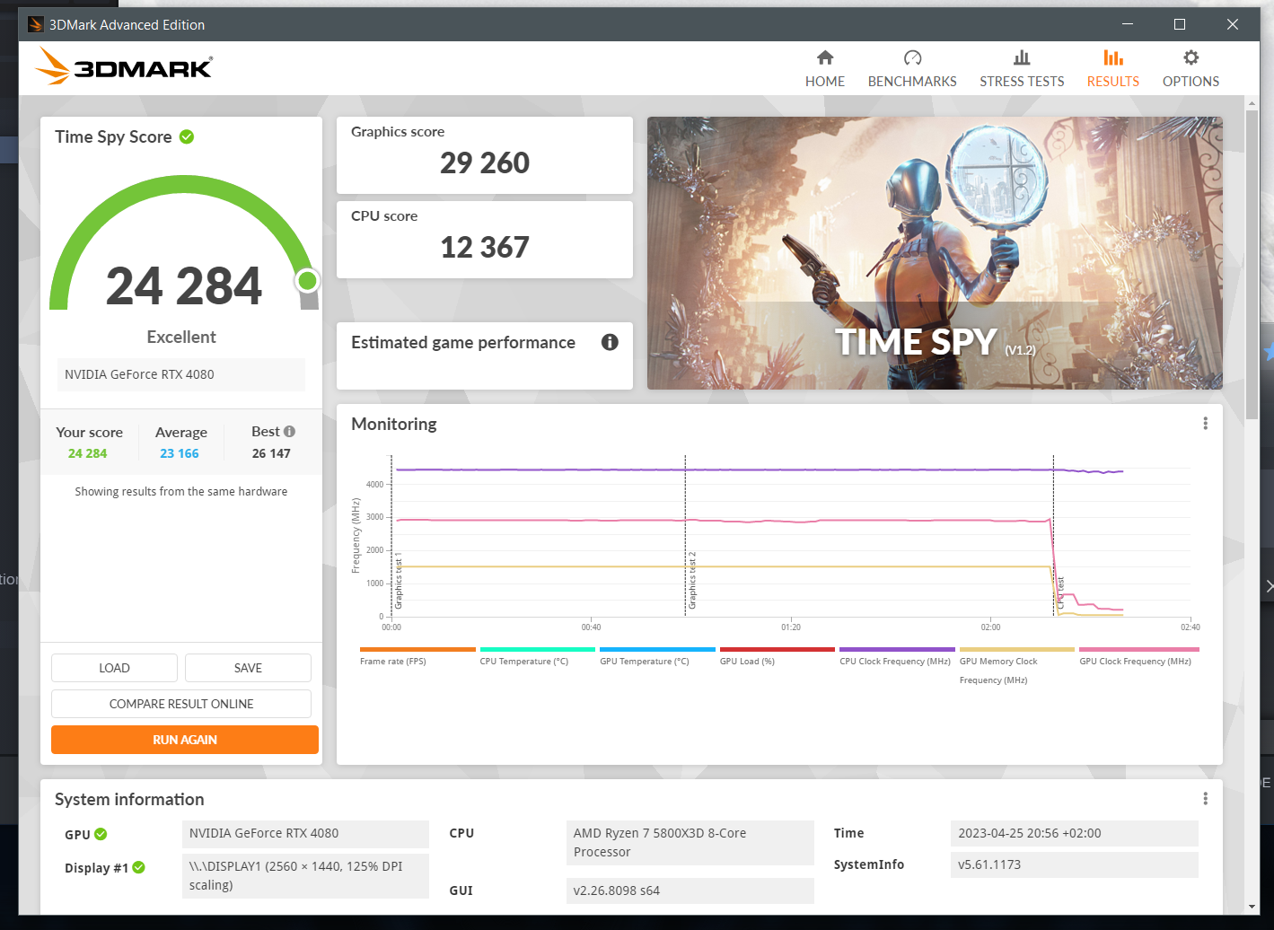

So habe mal den Timespy durchlaufen lassen, paast soweit, cpu Score könnte besser sein :D aber mit dem wissen das L1 + L2 Enabled in Games besser performt lasse ich das so.
@MehlstaubtheCat vielleicht hast am WE ja nochmal nerv über die neuen Timing zu schauen :love: Karuh war ja Stable 10k%

@BreadPit bist du sicher, dass du keinen Denkfehler in deiner offset, LLC Rechnung hast?

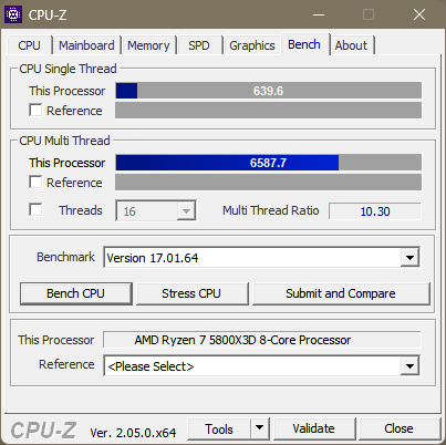

Hier mit 101.125:
Reaktionen: SyntaX, Fas7play und MehlstaubtheCat

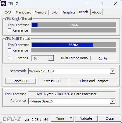

OK! Denn nicht geprüft mit CO only komm ich auf 15880 CB23, und auf knapp 6700 CPU-Z. Nur so was poste ich nicht, das ist Ahnungslosigkeit oder arglistige Angeberei, wenn man auf Stabilität Wert legt 😉
Bei diesen Ergebnissen kommt dann Y-Cruncher, und schon bin ich auf CO - 4 avg und langsamer als bei BCLK 100 😁
Deshalb bin ich ja so begeistert von dem Ansatz mit vCore Offset - damit wird dann BCLK OC stabil UND effizient.

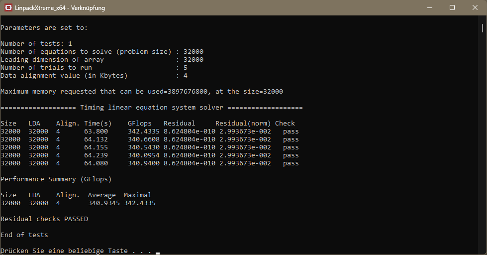

Ich hatte die PPT/TDC/EDC auf 116/95/115 eingestellt und dann einen Linepack Test gemacht. Hatte mich dann gewundert warum das Ergebnis um 5 Flops schlechter geworden ist. Hat ein wenig gedauert bis ich draufgekommen bin das die Limits begrenzt haben.
Auf der Asrock Support Seite habe ich gesehen, dass es für das B550 Pro ein neues Bios mit der Version 1.2.0.A gibt. Mal abwarten.
Reaktionen: BreadPit
nichts verändert zum alten Run und nu 4 GFlops mehr. Rechner war 5 Tage aus und ich hab gerade gelüftet, es war also auch ca. 3 Grad kühler. NH-D15
