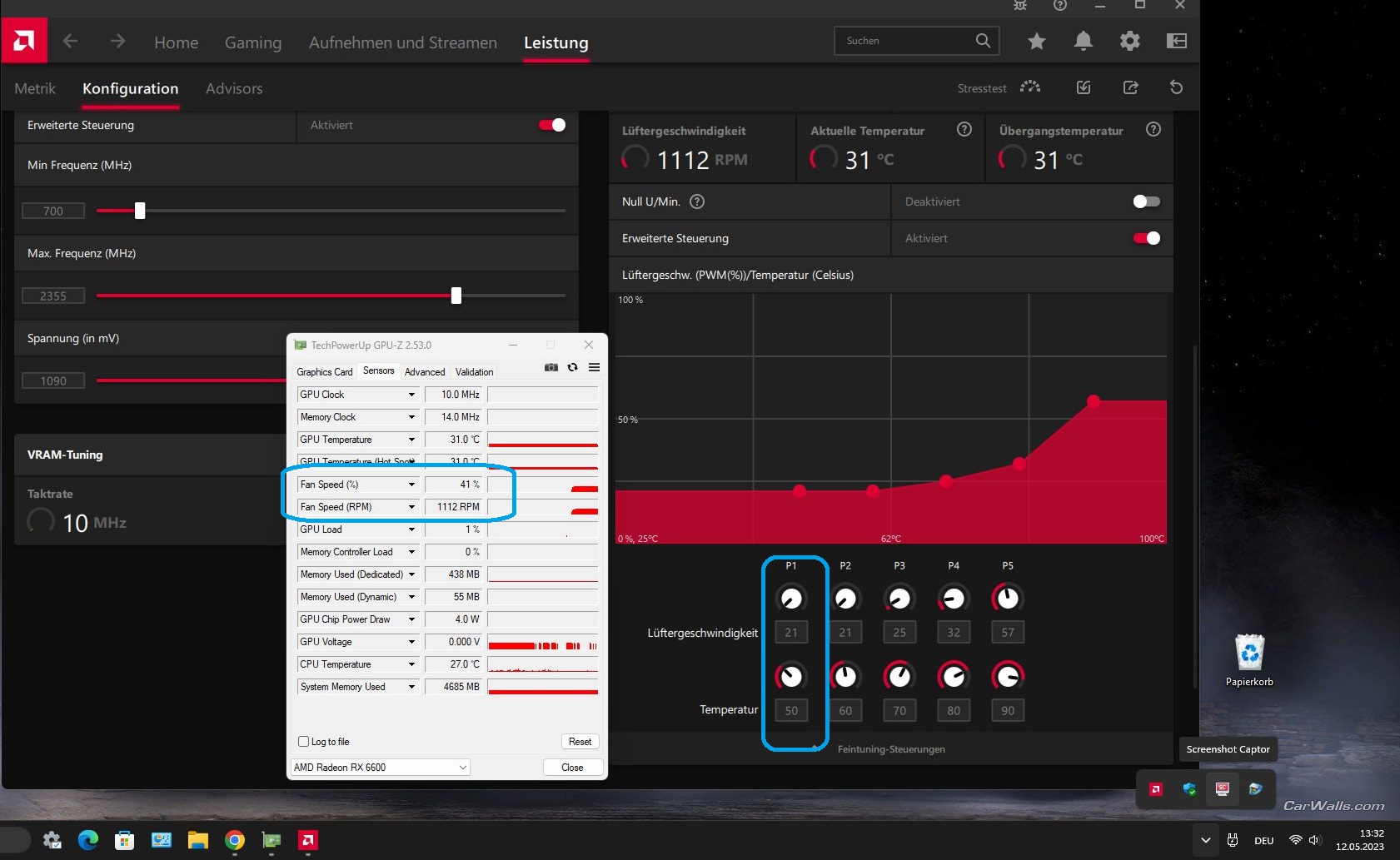

Hier sind noch mal die Lüfterdrehzahlen.
Ich kann mir das nicht vorstellen, dass es bei den anderen Leuten anders ist. Das gleiche hatte ich schon vor einem Jahr auch beobachtet.
Des weiteren, wenn ich Zero Modus einschalte, springen die Lüfter erst bei 60 Grad Hotspot an, egal was ich im Treiber einstelle. Es wird einfach ignoriert und erst bei 60 Grad geht es los.
Nie hatte ich solche Verhalten bei einer NVIDIA Karte, deswegen fällt mir es schwer, sowas als normal zu bezeichnen.

@maxi_rodriges Das mit dem Zerofan ist aber ganz normal wie es sich verhält wenn eingeschaltet. eventuell liest GPUZ die Lüfterdrehzahl falsch aus. Passiert bei MSI Afterburner auch nicht selten bei AMD GPUs. bei meinen 3x Radeon passt es mit den anzeigen überein. Was man aber sagen muss ist, das dies Werte nur Richtwerte sind und keine fixen Vorgaben. Zum Beispiel werden die Lüfter bei 90-100 Grad immer höher drehen selbst wenn du dort 10% eingegeben hast. Hier überschreibt das VBios/Firmware deine Werte um die GPU vor Übertemperatur zu schützen.

Ich glaube nicht, dass GPU-Z es falsch ausliest. Bei 20% sind 1000 RPM. Das wäre bei 100% dann 5000 RPM.
Die Lüfter drehen aber bei weitem nicht so hoch. Max. sind es ca. 2500 RPM.
Mag sein dass es Richtwerte sind, aber kein doppelter Unterschied.
Das Gleiche gilt für den GPU Takt und die Spannung.
Wenn ich 2355 Einstelle, taktet die GPU mit ca. 2300 MHZ. Wenn ich 2300 einstelle, taktet sie mit ca. 2240-2250 MHZ.
Mit Zero Fan kenn ich von NVIDIA anders. Auch bei den Polaris Karten hatte ich sowas nicht.

Bein Taktraten sind es ebenso Richtwerte.
Hier vestehe ich das Problem noch weniger, 50-60 Mhz Abweichung zum Richtwert. Sehe ich eigentlich nicht als Problem. Eher als normal.
Das AMD Karten nunmal nicht so funktionieren unbedingt wie bei Nvidia nunja liegt eigentlich auf der Hand.
Und Polaris ist halt eine sehr alte Architektur, die hat sich schon aus technischen Gründen anders verhalten.
Möglicherweise ist es so das die % Angaben abweichen weil es eben nur ein einzelner Lüfter ist sondern meist 2x oder 3x.
Sonst teste doch mal mit dem MSi Afterburner ob dort eingestellte Werte dann 1 zu 1 dem genutzten entsprechen. Ich denke bei deinem Modell greif aggressiv das Vbios/Firmware mit seinen einprogammierten Werten ein.
Wie gesagt kann ich mit 3x Radeon GPUs nicht reproduzieren.

Das hatte ich vorher auch mit den anderen RX Karten von XfX, Sapphirre, Asus beobachtet.
Es kann doch nicht sein, dass es nur bei mir so ist???
Es ist jetzt zwar kein großes Problem, dennoch irgendwie merkwürdig.
Die Kühlung der Karte (MSI RX6600 Mech) ist aber einfach der Hammer. Ich bekomme den Hotspot nicht über 70 Grad bei Dauerlast. Im WoT läuft sie mit 75 FPS sogar passiv gekühlt bei 57-58 Grad.
Die Lüfterkurve ist aber so beschießen eingestellt, so dass die Lüfter schon bei 50 Grad auf 2000 RPM hochgehen. Total unnötig, da es sonst mit angenehmen 1200-1300 RPM und 63-65 Grad (70 Hotspot) läuft.
Dass der Hotspot nur 5-7 Grad über die GPU Temperatur liegt, wundert mich auch sehr. Das war bei den anderen RX 6600 Karten deutlich mehr ca. 10-15 Grad.
Gut vielleicht deswegen, weil I3-12100F viel kühler (50-55 Grad) als ein I7-8700 (70-75 Grad) ist. Da ist dann schon wesentlich kühler im Gehäuse.
