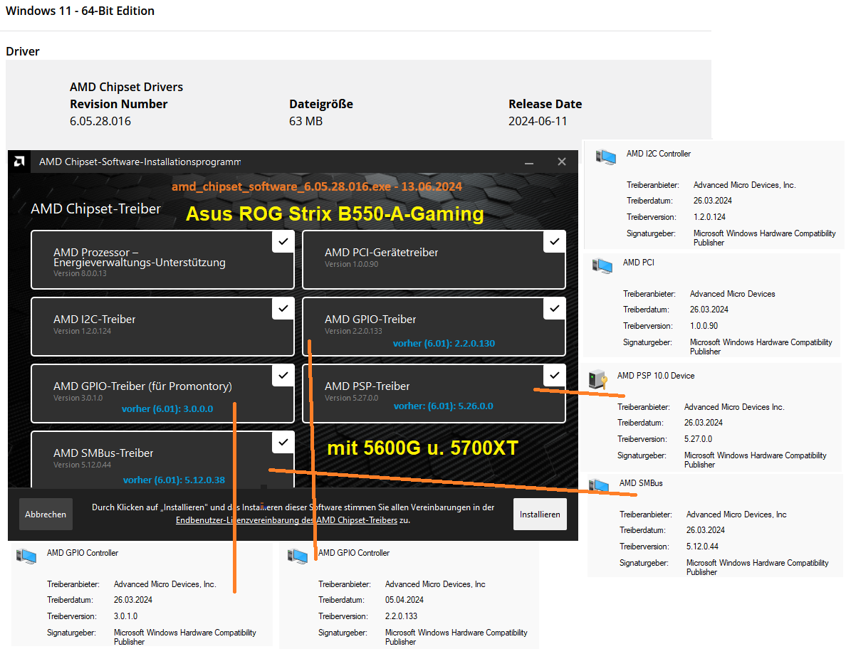

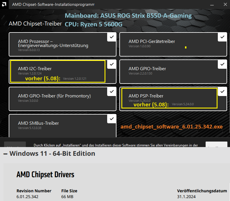

Für mein B550-A-Gaming mit Ryzen 5 5600G und einer 5700XT wurden (von 6.01 auf 6.05) vier Treiber aktualisiert:
AMD-Chipset_06-01-25-342_2024-02-04_14-10.pngAMD-Chipset_06-05-28-016_2024-06-13_15-16.png
Reaktionen: theLittleCandy und CrAzYLuKe

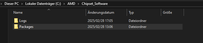

Gibt es Firewall, Security-Software oder ähnliches, was Probleme machen könnte?
Sind Ressourcen (Datenträger, freier Speicher, RAM ...) vorhanden?
Wurde am System irgendetwas verbogen, getunt, optimiert?
Oder Hardare-Probleme (RAM, Datenträger)?
Ich hab' bei mir installiert, auf Windows 11 und B550 (selber Download), keine Probleme.

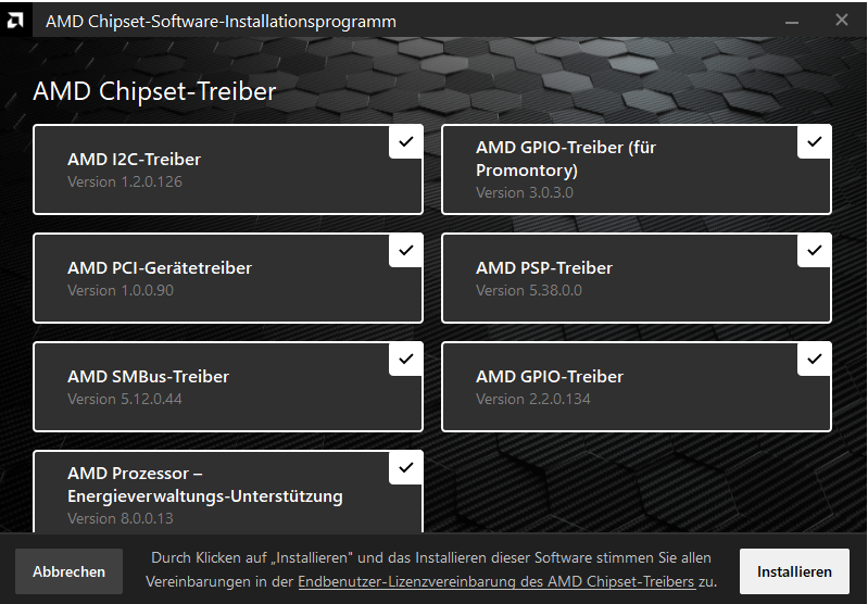

Log (s. Angang) liegt in C:\AMD\Chipset_Software\Logs, weiß nicht wie du auf "iodriver" .. kommst? :confused_alt:
Summary davon:
AMD Chipset Software Install Summary
Name : AMD I2C Driver
Version : 1.2.0.126
Install : Success
Name : AMD GPIO Driver (for Promontory)
Version : 3.0.3.0
Install : Success
Name : AMD PCI Device Driver
Version : 1.0.0.90
Install : Success
Name : AMD PSP Driver
Version : 5.38.0.0
Install : Success
Name : AMD SMBus Driver
Version : 5.12.0.44
Install : Success
Version : 2.2.0.134
Install : Success
Name : AMD Processor Power Management Support
Version : 8.0.0.13
Install : Success
