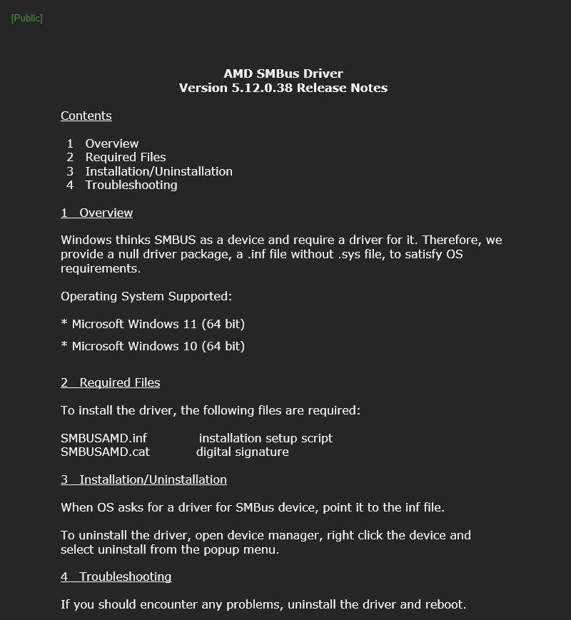

Der Workaround ist überflüssig und das ist auch der Grund warum die AMD Aktualisierung nichts ändert.
Faktisch ist da kein Treiber hinter dem SMBus im AMD Paket. Es ist einfach nur eine Datei die den Namen im Gerätemanager korrigiert um den MS Anforderungen zu entsprechen.
Das ist alles. Weder ändert sich die Stabilität durch die Aktion noch die Leistung.

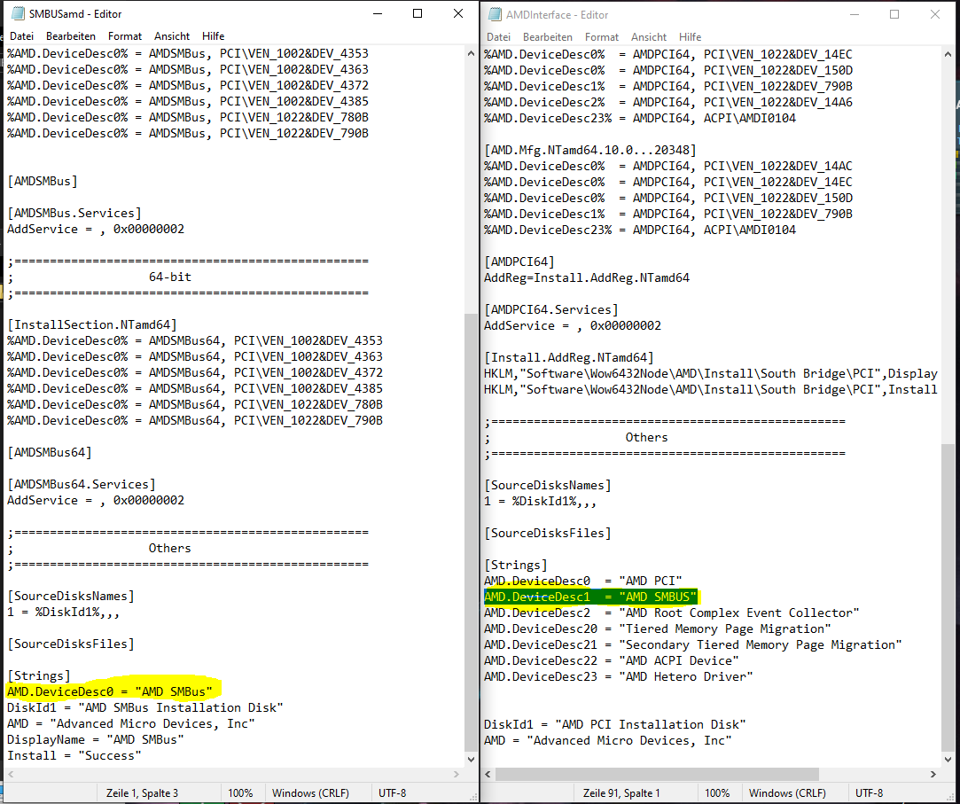

Möchte auch mal was dazu sagen.
In dem Workaround bezieht sich die Infos im Ordner "INTERFACE" unter "C:\AMD\Chipset_Software\Packages\IODriver".
Jetzt die frage: wo ist den jetzt der Unterschied der .inf dateien bei "AMDInterface.inf" und "SMBUSamd.inf" ?
Ganz unten in der rechten inf steht was von "AMD SMBUS"
Die linke Original inf wird sogar anders geschieben "AMD SMBus"
Kann mir jemand den Inhalt beider inf erklären ?
Nachtrag:
Unter "https://www.catalog.update.microsoft.com/Search.aspx?q=AMD SMBus driver"
gibt es den "AMD SMBus driver" mit der Bezeichnung "AMDInterface.inf" und dem Datum "07/18/2023, 2.0.0.14".
@Asterix38 Die inf Datei macht nichts anderes als den Eintrag in den Geräte-Manager. Der eigentliche Treiber ist ja eine sys Datei, welche bezüglich des SMBus nicht vorhanden ist. D.H. im Umkehrschluss ist ja nach wie vor ein Treiber von MS installiert.

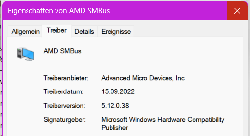

Folgendes ist mir aufgefallen:
AMD SMBUS Driver 5.12.0.38
AMD Interface Driver 2.0.0.14
Der Interface Driver hat die selbe Versionsnummer wie der Treiber der nach dem manuellen Aktualiseren auf dem SMBUS ist. Ich vermute stark, dass der Geräte-Manager den Interface Driver für den SMBUS verwendet hat. Das dürfte aber auch nur gehen, wenn der Treiber (oder Dummy) dafür geeignet ist.
Entweder der Treiber ist tatsächlich geeignet, oder AMD muss eine Verwechslung ausschließen können.

AMD SMBus unverändert seit November 2022
Streicht das Wort Treiber, es ist kein Treiber!
Das Ding macht nur aus dem “SMBus” im Gerätemanager einen “AMD SMBus”, analog bei Intel dann ein “Intel SMBus” wird.
Da ist alles Herstellerübergreifend gleich und genormt, bringt alles Windows mit, da muss kein Hersteller extra Treiber liefern. Das ist reine Kosmetik.
