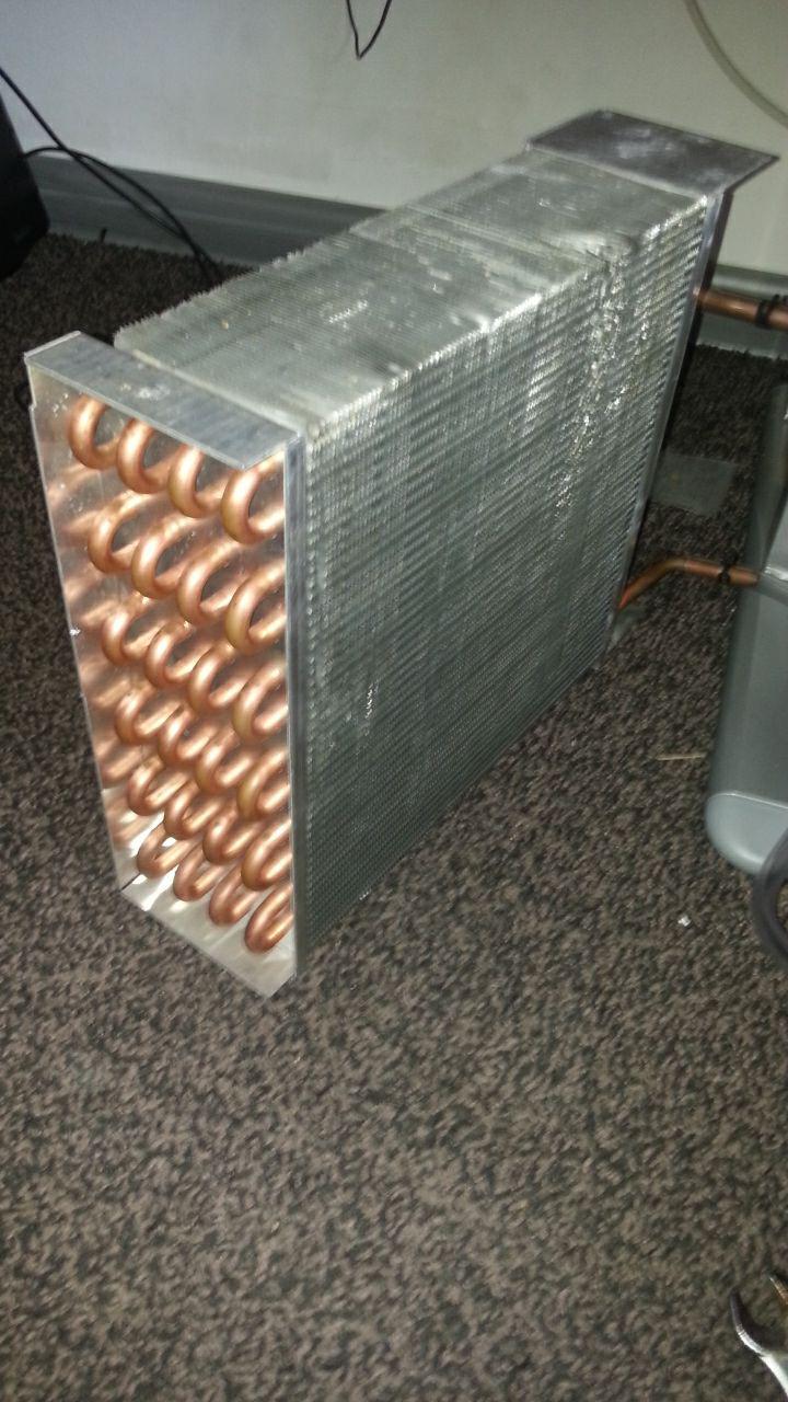

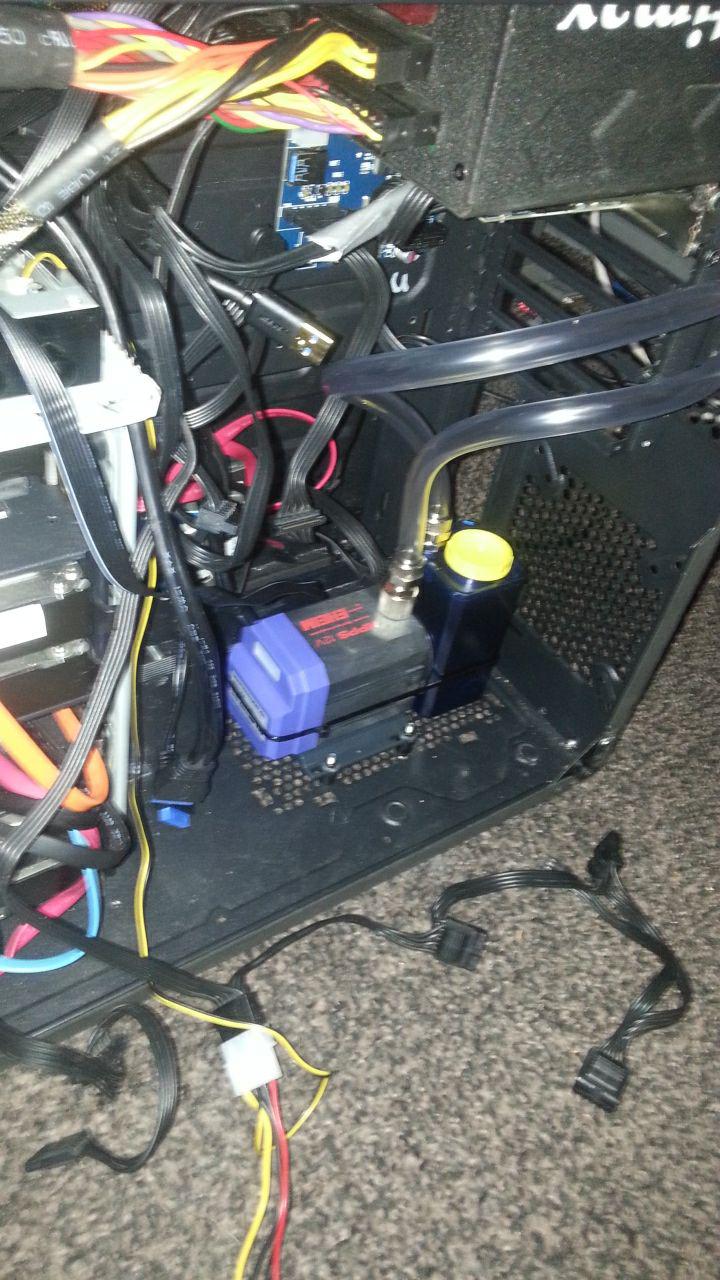

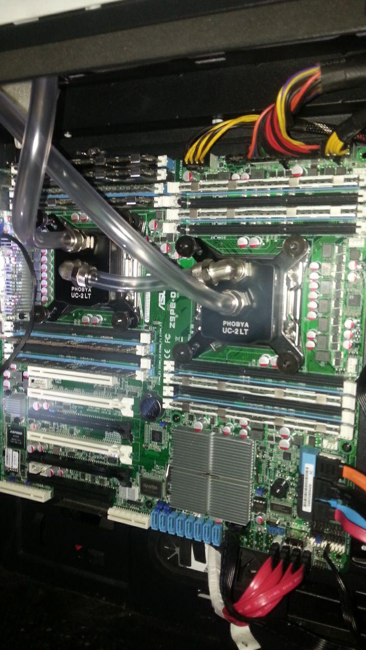

bezüglich Wakü: ich hab kürzlich die AiO raus geworfen und bin auf custom gegangen, beste entscheidung ever!
im Anhang sind mal 3 Bilder welche ich grade noch fand, der kühler packt um die 300W passiv (komponenten ca 60°C), mit 2 lüftern dran gut über 1kw sehr leise und wenns hörbar sein darf geht der bestimmt auch bis 1,5kw
hab vorher noch nie eine installiert, ging voll easy und schneller als gedacht, gute Luftkühlung macht auch aufwand
der kühler ist bei ebay für ~85€ erhältlich; teuer werden halt die gpu kühler bestimmt
