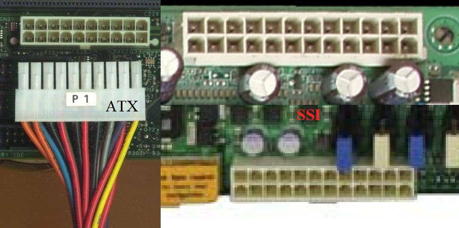

Bekanntlich haben die Stecker ein "narrensicheres" Design, sind also mechanisch kodiert. Ich habe mal mehrere Bilder von Mainboards runtergeladen und zusammengeschnitten, dann könnt ihr euch auch mal ein Bild von machen. Also rechts im Bild sind zwei SSI-Buchsen zu sehen, links zum Vergleich eine ATX-Buchse. Es ist zwar nicht besonders gut zu erkennen, aber ich würde mal behaupten, die unterscheiden sich.

Ich habe es bereits mehrfach erwähnt, lös dich mal von der Idee das es eine spezielle "SSI" Stromversorgung gibt. Das ist nicht der Fall.
Links hast du den alten 20-Pin ATX Stecker mit entsprechender 20-Pin Buchse, die es heute nicht mehr gibt. Rechts sind es in beiden Fällen 24-Pin ATX Buchsen, so wie sie heute auf jedem Board eingesetzt werden (sowohl Desktop/Workstation als auch Server).
Und selbst wenn es die alten heute noch gäbe, dann wären 20- und 24-Pin Stecker kompatibel zu 24- und 20-Pin Buchsen. Die weiteren vier Pins führen nur jeweils 3.3V, 5V, 12V und Masse für eine etwas stärkere Stromversorgung. In den ersten 20 Pins findest du auch schon Pins dafür, es wird also nicht neues eingeführt.
Hat sich alles ganz harmlos aufgeklärt...
Ich habe nämlich gerade aufm Dachboden ein altes Netzteil mit 20-poligem Stecker gefunden und den mal begutachtet. Und dabei habe ich festgestellt, dass die Buchse auf dem Bild "falsch" (zumindest nicht standardkonform) ist: in der oberen Reihe müssten nämlich der 3. und der 7. Pin auch eine kleine Einbuchtung haben. Bei dieser Buchse haben sie die aber nicht (vielleicht aus Kompatibilitätsgründen mit noch älteren Standards, kann das sein ??)
Jedenfalls dachte ich deswegen, dass ein ATX-Stecker anders beschaffen ist. Aber jetzt ist ja gut, jetzt sind alle Klarheiten beseitigt :D
