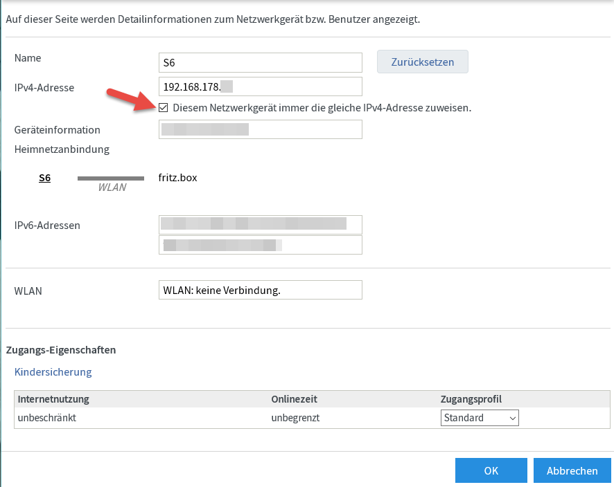

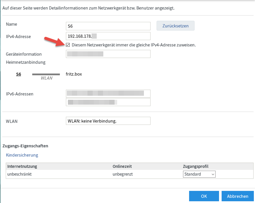

Der FritzBox kann man trotz DHCP den Geräten auch immer wieder die gleiche IP zuweisen (lassen). Siehe
Das merkt sich die FritzBox auch wenn die Lease-Time abgelaufen ist und das Gerät nach Zeitraum x wieder im Netzwerk erscheint und weist dem Gerät auch die zuvor zugewiesen Netzwerkadresse zu.
