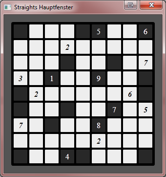

Ich programmiere gerade eine Spiel, dass Sudoku ähnelt. Dazu brauche für die Anzeige ein Array aus Button Controls. Die Button Controls sollen über eine HotkeyAction (nennt sich das so?) dann Zahlen oder Buchstaben zugeordnet bekommen (also anklicken und dann Taste rücken, fertig).
Mein Problem ist jetzt, dass ich dazu vermutlich ein eigenes Control benötige, dass die Buttons in eine Art Tabelle zusammenfassen soll. Dabei muss es explizit möglich sein, bei einzelnen Buttons die Eigenschaften später im C#-Code zu ändern (zB Hintergrundfarbe und ob sie überhaupt klickbar sind) und abzufragen (welche Zahl eingegeben wurde). Ich weiß gar nicht, wo ich hier anfangen soll.

Das mit dem Grid hat super geklappt. Allmählich steige ich durch.
Allerdings stehe ich nun vor einem neuen Problem:
Ich habe im Grid ein Border Control, in das ich ein Label gepackt habe:
Code:
<Border BorderThickness="2" CornerRadius="2" Margin="-1" >
	<Label Content="1" Width="30" Height="30" HorizontalAlignment="Center" VerticalAlignment="Center" MouseLeftButtonUp="Label_MouseLeftButtonUp" LostFocus="Label_LostFocus" KeyDown="Label_KeyDown"/>
</Border>

Das neue Feld wird erstellt, hat aber keinen sichtbaren Rahmen. Wenn ich die Maus über das neue Feld bewege, meldet Visual Studio eine InvalidOperationException.
System.Windows.Data Error: 40 : BindingExpression path error: 'Color' property not found on 'object' ''Border' (Name='')'. null
Border hat allerdings eine Color-Eigenschaft. Mir ist nicht klar, was hier schief geht. Weiß jemand mehr?
Edit:
Ok, hab's irgendwie hinbekommen. Fragt mich nicht wie. Trial'n'Error 4tw! :D
Sieht sogar richtig gut aus.
Ich bedanke mich bei allen, die mir geholfen haben, so weit zu kommen. :daumen:
