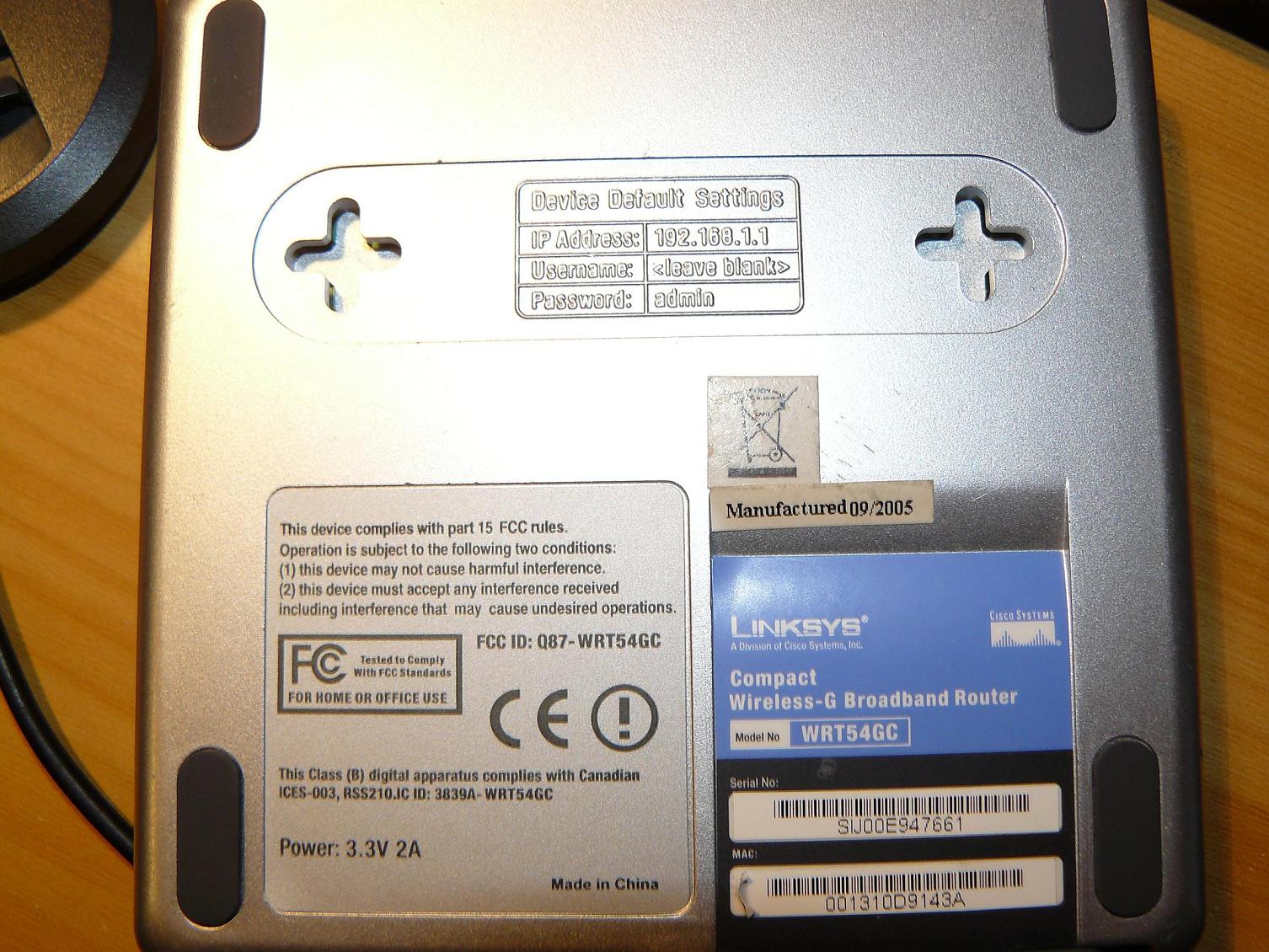

so hab nochmal gekramt und geguckt
hab den wrt54gc
und nach dem hardreset, nach der ip suchen und mit dem daten anmelden
