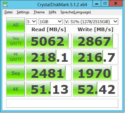

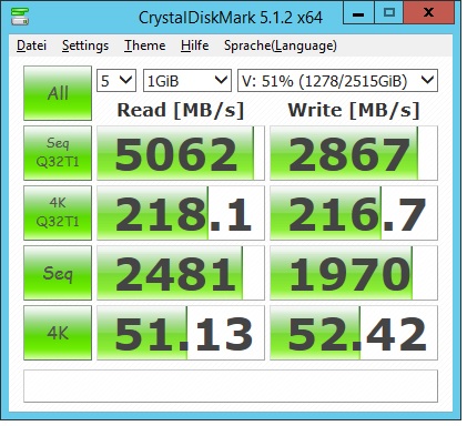

Relativ langsam ist relativ ;) Und ich habe einen älteren Controller drin mit "nur" 2GB Cache...

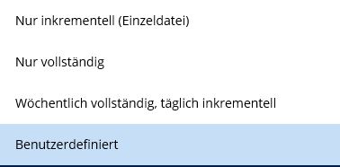

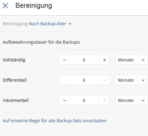

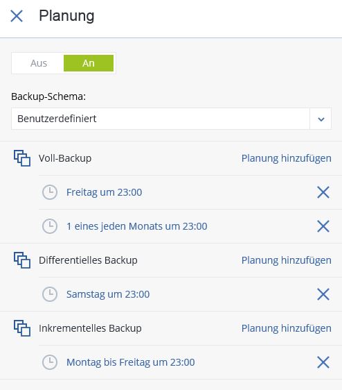

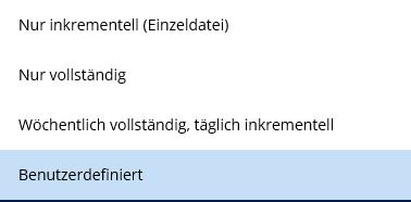

Hi zusammen,
ich hätte nun noch eine Frage bezüglich " Acronis Backup 12 ".
Ich habe zum Test mal Acronis Backup 12 auf einem Hyper V Host installiert und möchte gerne zum Test eine GFS - SChema Sicherung einrichten.
Mo - Fr = Inkrementell ( 5 Sicherungen bis zur Überschreibung)
Sa = Vollsicherung ( 4 Sicherungen bis zur Überschreibung)
Monatlich = Vollsicherung ( 4 Sicherungen bis zur Überschreibung)
In der alten Acronis Version gab es extra ein GFS Schema zum auswählen, was es jetzt leider in der Version 12 nicht mehr gibt.
Hat jemand "Acronis Backup 12" im Einsatz und kann mir sagen, wie ich am besten, sinvollsten eine GFS-Schema Sicherung einrichte ?
Laut Acronis Support solle man dies am besten über das Backup Schema: Benutzerdefiniert einstellen.
Im Anhang habe ich ein Bild mit den möglichen Einstellungen für das Backup eingebildet.
Zusätzlich habe ich noch ein Screenshot von den möglichen Bereinigungseinstellungen mit angehängt.
Wie würdet ihr dies nun konfigurieren?
Damit die Festplatten nicht mit Backups zugemüllt werden, aber auch nicht z.B. die wöchentlichen Backups überschrieben werden, sondern immer 4 Verisonen gehalten werden.
MFG Gerber
