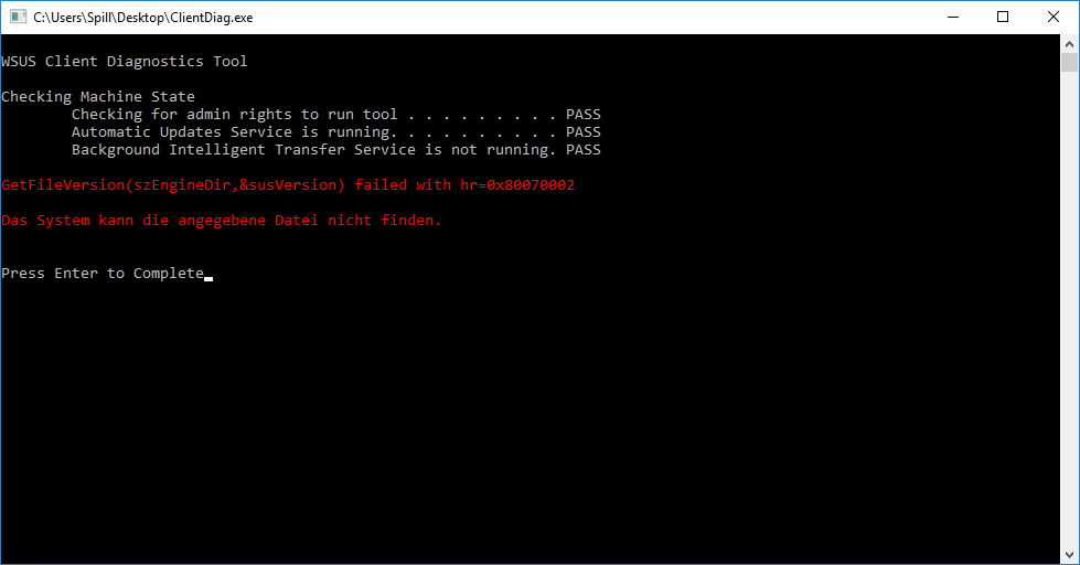

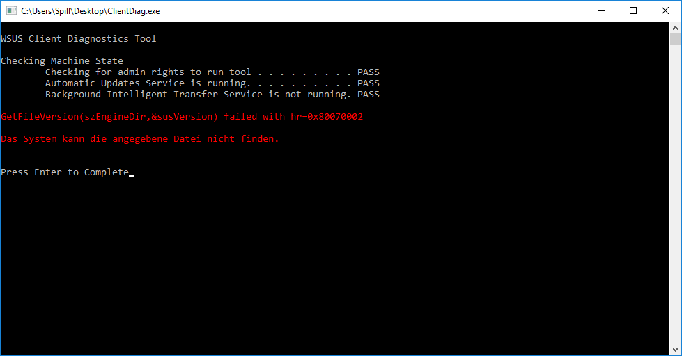

Das WSUS Client Diagnostic Tool sagt folgendes:
Habe auch den WSUSClientManager verwendet und versucht es so einzurichten, aber erfolglos.
Ich weiß nicht weiter und keine Threads im WWW helfen mir weiter, wie ich die Clients korrekt einbinde.

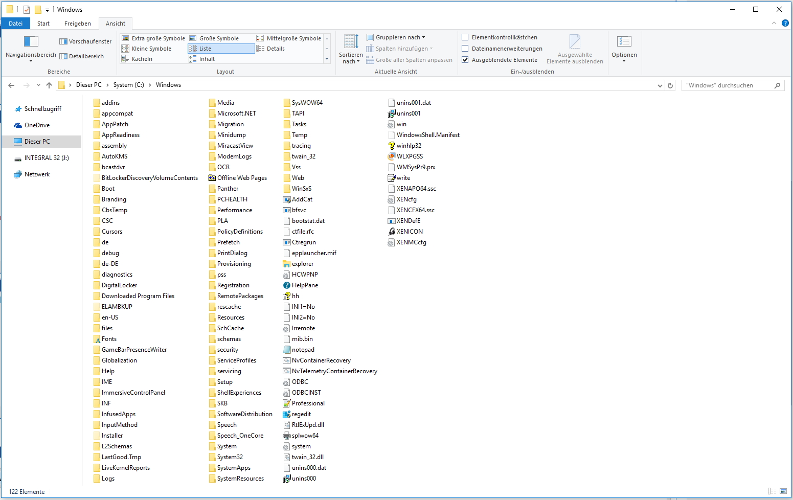

was sagt das log ?
windowsupdate.log
also auf den clients, da steht drin worauf die zugreifen
hast du die gruppenrichtlinie richtig konfiguriert? ist sie der OU zugeweisen in der die client pc's sich befinden?
@En3rg1eR1egel: es scheint kein .log zu geben, finde es jdfs nicht im Windowsordner
@lesmona: Konfiguriert wie in der Anleitung oben. Die zweite Frage verstehe ich nicht ganz. OU? Wie weise ich das zu?
@moelli: Wie/Wo stelle ich das an? Also die Anleitung von oben nur auf den Clients durchführen?
C:\Windows\WindowsUpdate.log
die gibts immer mit und ohne wsus

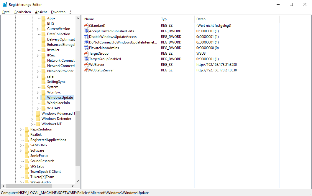

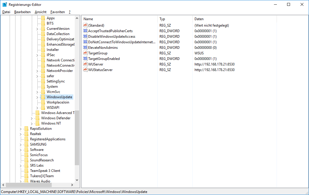

was steht da in den clients drin:
[HKEY_LOCAL_MACHINE\SOFTWARE\Policies\Microsoft\Windows\WindowsUpdate]
@En3rg1eR1egel:
(geschützte & versteckte Dateien werden angezeigt)
sofern die WU einträge nicht manuell gemacht worden sind hat sich der client schonmal die gpo gezogen und den WU Server eingetragen

@En3rg1eR1egel: War manuell, da ich irgendwann eine .reg-Datei als Vorlage benutzt habe.
@d4nY: Wie checke ich das, ob der Dienst läuft? Entschuldige, aber die zweite Frage ist mir zu hoch. Keine Ahnung :(
dann lösch den quark mal raus und reboote.
