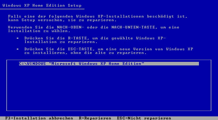

du kannst mit deiner XP Cd eine reparatur machen,cd ein legen und du wirst dann gefragt was du machen willst.
Hier kannst du dich auch belesen:
http://wiki.winboard.org/index.php/Grafische_Anleitung:_Reparaturinstallation_Windows_XP
http://pchilfe.org/wiki/Windows_XP,_Installation_und_Anwendung
wenn du noch keine Programme installiert hast,installiere es neu und du hast keine Probleme
wenn das booten so lange braucht,dann würde ich mir mal die Autostarts anschauen,du solltest auch mal die Suchfunktion hier nutzen,da steht auch jede Menge in diesem Forum-)
msconfig würde ich lassen,es gibt auch noch die Systemwiederherstellung,falls du sie nicht deaktiviert hast?
Alternativ könntest du auch scandisk machen,Laufwerk rechts anklicken-Eigenschaften-Extras-Fehlerüberprüfung
