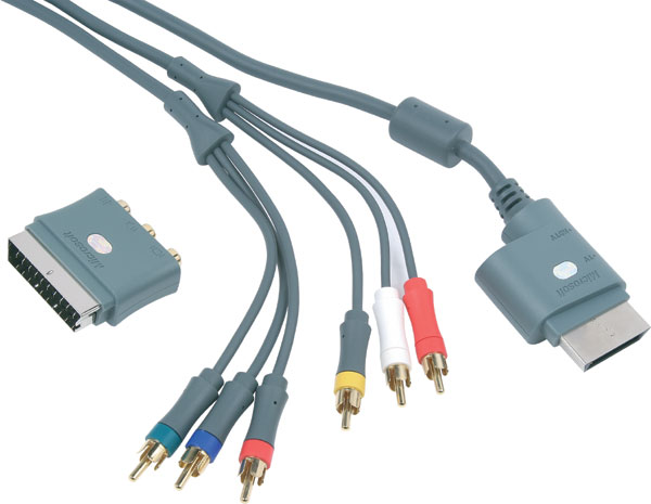

Ich habe eine frage ich habe mir heute ne X-Box gekauft so Passendes HDMI Kabel dazu empfohlen bekommen aber der haken ist das er mir nixht gesagt hat wie ich das nun mit dem Sound mache ich habe auch schon google benutzt finde auch sachen aber weis nicht zu 100% ob es bei mir genau so ist...also ich habe mein HDMI Kable an meinem 24" Monitor angesteckt...(HDMI-DVI) So nun habe ich das Problem das ich ja kein Sound habe. Wie mache ich das nun am besten ich weis nur das ich einen Adapter brauche aber was für einen ?!
Wäre nett wenn ihr mir helfen würdet :)
(Im Anhang findet ihr Die Kabel die Dabei waren Bezüglich Audio/Bild)

Funktioniert sehr wohl. Man braucht nur den passenden Adapter, der dem XBOX360 HDMI Kabel beiliegt.
Alternativ kann man auch den bei der XBOX beiligenden Stecker etwas "abschleifen um so HDMI + AV abzugreifen, nichts anderes ist der Adapter.

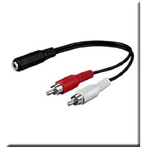

Sorry :D ich möchte meinen PC-Lautsprecher anschließen ;) (2,5mm Klinke) so ich habe an der X-Box ja nen HDMI anschluss und am Bildschirm nur ein DVI-Anschluss/VGA Anschluss und das wars. Darum wollte ich wissen was für einen Adapter ich brauche damit ich mit meinen Normalen PC-Lautsprecher Sound raus bekomme :)
Brauche ich so einen Adapter wie im Anhang ist ?!

Also du brauchst definitiv den von FrakZ1 geposteten Adapter, aus dem HDMI Kabel wirst du keinen Sound ausschleifen können. Schau aber vorher mal nach, ob dein Monitor nich nen 3,5mm Ausgang hat, bei meinem Samsung 2450 ist das so und es funktioniert wenn ich die PS3 per HDMI verbinde.
Ja ich Will meine Ganz Normale PC Lautsprecher an meiner X-BOX anschließen da ja HDMI keinen Sound Überträgt und ich ja somit keinen Sound habe....Kann ich den Obigen Adapter kaufen und ihn dann an der X-Box anschließen und an den Adapter dann die Lautsprecher ?!
EDIT: Der Adapter von FreakZ1 Liegt der X-Box ja bei ;)
Ja, das sollte mit dem von dir geposteten kabel so funktionieren.
Also meiner Meinung nach brauch er dafür einen Adapter, in den er die weiß/roten Kabel hineinsteckt und dann in 3,5mm mündet ! dann kannst du das in deinem ersten post gezeigte kabel mit dem gelben kabel anschließen und den sound auf die lautsprecher leiten ! dann brauchst du den Adapter, den FreakZ1 gepostet hat, nicht..
Schonmal versucht das Standard AV-Kabel + HDMI Kabel gleichzeitig an die XBOX anzuschließen? Richtig, geht ohne basteln nicht. Deshalb gibt es den Adapter. Außerdem hat er den Adapter, wie er bereits geschrieben hat, ja schon.
Also es ist so...das mit dem basteln habe ich auch schon gelesen ;D und ich habe grad nachgeschaut :D ich habe den adapter nicht brauche ich ja auch nicht weil das ja Digital Audio ist das ich ja nicht brauche :D ich brauche ganz normalen von dem Weiß/Roten Chinch zu 3.5mm Adapter :D
Was anderes :D wenn ich morgen in den Saturn gehe und ich sag ich will den adapter für den sound wissen sie dann was ich meine und haben sie solche adapter da ?!
Der Adapter kann Digital (optisch per Toslink) und auch analog (rot-weiß Cinch-Buchse). Diesen gibts meines Wissens nach im normalfall aber nur im Set mit nem HDMI Kabel, das ganze nennt sich XBOX360 HDMI AV Kabel. Ob die den dahaben kann dir keiner außer deinem Saturn sagen.

Also ich wollte wissen ob das mit dem adapter (Siehe Anhang) das funktioniert so das ich Rot/weis Cinch auf Audio 3.5mm Klinke geht und ich meine 2.1 Boxen anschließen kann die 3.5mm klinke haben ;D
So kann closed Werden ;) habe das nun So gemacht ;)
Mantel des HD/AV Kable (Plastik Gehäuse) ab gemacht so das Beide hin passen dann ein Adapter von Cinch auf 3.5mm Klinke ;D und dann Weibliche Klinke auf Weibliche Klinke ;D (3,5mm) funktioniert :)
