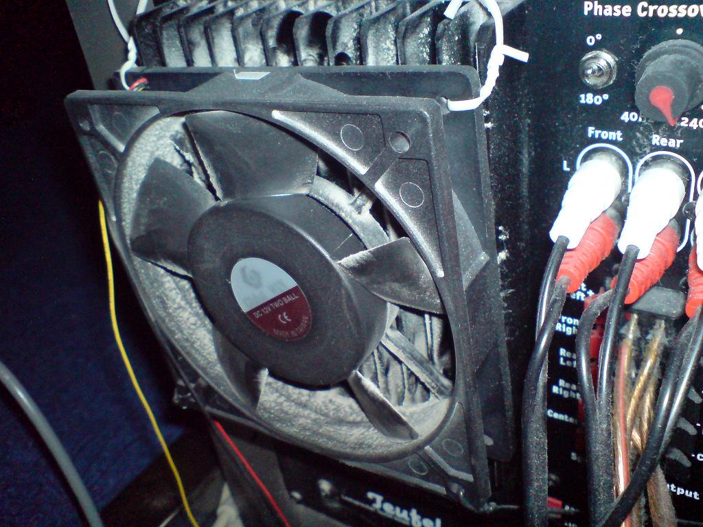

Das Problem mit dem Schutzschalter hatte ich auch anfangs. Das liegt einfach mal daran, das die Bauteile des Verstärkers bei lauterer Musik eben sehr heiß werden und dann wird der Woofer einfach zum Schutz abgeschaltet, bis sich die Verstärkerbauteile wieder etwas abgekühlt haben. Das merkt man ganz deutlich, wenn man mal nach dem Abschalten an die Kühlrippen fasst. Ich hab mir einen 120er Lüfter auf die Kühlrippen montiert und ihn an den Computer angeschlossen. So wird das Teufel System immer aktiv gekühlt, sobald ich den Rechner anschalte. Funktioniert prima, kann so lange und so laut Musik hören wie ich will, da schaltet nix mehr ab, die Kühlrippen werden nicht mal mehr lauwarm. Wäre also eine Empfehlung für alle, bei denen sich der Woofer abschaltet.
Gruß Blackbird
Noch ein Nachtrag von mir, ich habe vorhin zu umständlich gedacht :D
Natürlich wird es deine Schutzschaltung sein, das erklärt auch warum du bei hohen Lautstärken keinen Bass mehr hast, oder denkst du wenn du den Regler an deiner Soundkarte verschiebst, werden die Endstufen im Teufel Set nicht belastet?
Das mit der Kühlermontage ist eine gute Idee, Kühlung ist das was Teufel verhaut hat, und somit musste selber dafür sorgen damits problemlos läuft.

@ Blackbird: Wie genau hast du den Lüfter mit dem Computer verbunden, denn das Netzteil ist ja immerhin noch IM Gehäuse, oder?! ;)
Wie hast du das denn verkabelt?

schon etwas verwunderlich. Ich finde mich einfach mit dem Problem ab, nur es wäre schön wenn mir jemand nochmal das mit der Kühlung erklären könnte. DAs müsste ich dann nämlich auch in Betracht ziehen... :D
Am Besten wäre ein Foto von der Luftkühlung! ;)

Hier ist ein Bild von meiner Kühlung. Sorry das die so dreckig ist, hab es schon lange nicht mehr geschafft sie zu säubern. Muß das dringend mal wieder machen. Naja Hauptsache ist ja, das es funktioniert.
Gruß Blackbird

Habt ihr guten Lüfter. Er sollte hauptsächlich leise sein! Leider hab ich von Lüftern null Ahnung...
@ Blackbird: Besser kühl als sauber :P Danke für das Bild!

Eine zusätzliche aktive Kühlung der Endstufe können wir nicht autorisieren. Sie entspricht nicht mehr den Spezifikationen für den Betrieb unserer Produkte. Die so verursachten Ausfallerscheinungen sind damit klar auf ein fahrlässiges Handeln der Anwender zurückzuführen. Da der Betrieb mit einer aktiven Kühlung ein direkter Eingriff in die Funktion des Produktes ist, hat dies das Erlöschen sämtlicher Garantieansprüche zur Folge.
Durch den Lüfter werden nicht alle Komponenten gekühlt, sonder nur die, die mit dem Kühlblech verbunden sind, wie z.b. der Tempfühler.
Der Tempfühler, der dann schön kühl ist und meldet der Abschaltautomatik, dass alles ok ist.
Jedoch schmorren ungekühlte Komponenten weiter bis zu ihrem Ende. Also auf keinen Fall Lüfter, denn dann lebt das Sys wirklich nur 2 Wochen im Dauerbetrieb!
Gern geschehen, naja normalerweise mache ich den Lüfter regelmäßig sauber aber ich habe es in letzter Zeit einfach nicht geschafft.
Ich könnte den Thermaltake Silent Cat 120 mm enpfehlen, der ist echt leise.
Gruß Blackbird
P.S. Wenn du dir den Aufbau des Woofers anschaust, siehst du, dass alle Verstärkerteile durch die Kühlung gekühlt werden, weil sie alle damit verbunden sind. Übrigens, mein System läuft schon seit über 3 Jahren mit der aktiven Kühlung und hatte bisher noch keinerlei Aussetzer oder Fehler. Ich denke mal schon das die Kühlung effektiv ist. Was bringt mir denn ein 5.1 System mit ausgezeichnetem Woofer, wenn dieser sich nach 5 min ausschaltet und ich nur noch Sound wie aus einem Laptop habe?
Wenn du im TeufelForum gelesen hättest, als es noch exestierte wüsstest du, dass hauptsachlich der Tempfühler durch den Lüfter besser gekühlt wird.
Die bauteile im Inneren überhitzen wegen der inaktiven Schutzschaltung aber trozdem und geben dadurch schnell den geist auf!
