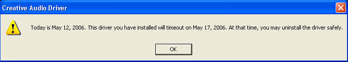

X-FI ExtremeMusic Fehlermeldung?
- Ersteller Fury
MurdocNicalls
- Feb. 2006
- 1.496
Genau diese Fehlermeldung kommt bei mir auch, sie heisst eigentlich übersetzt, dass der installierte Treiber am 17.Mai ausläuft und du ihn dann deinstallieren musst. Hoffe Creative stellt bis dahin einen neuen Treiber und Software zur Verfügung, ist sowieso schon längst überfällig!
Ford_Fairlane
- Okt. 2005
- 1.041
Wie der Treiber läuft aus? Was soll das denn?
Bei mir kommt diese Meldung nicht...
MurdocNicalls
- Feb. 2006
- 1.496
Welcher Treiber habt ihr den drauf? Noch den der auf der CD war, also ohne das Udate 2 des Treibers auf der Creative HP?! Oder vielleicht sogar den Beta Treiber 2.09.0000 oder so...
XStoneX
- Aug. 2001
- 1.206
Auch bei mir kommt diese Fehlermeldung.
Das liegt daran, dass die Gültigkeit des installierten BETA-Treibers mit 17.05.2006 ausläuft. Ich glaube aber nicht, dass der Treiber danach nicht mehr funktioniert, möglicherweise muss man sich aber danach mit einer anderen Fehlermeldung auseinandersetzen...
Man kann das mal ausprobieren, indem man ein Datum nach dem 17. einstellt und einen Neustart durchführt. Kann ich derzeit nicht, da ich in der Arbeit bin.
Wenn man das Problem ganz beseitigen will, muss man den letzten offiziellen Treiber installieren.

stand das auf der mainpage nicht auch beim download bei... das der treiber nur bis zum... gültig ist? und es steht doch da das der treiber dann ned mehr funzt und man ihn deinstallieren soll/muss. denke das creativ da kurzfristg mit nem final rauskommt. wer die fehlermeldungt ned bekommt hat ihn auch ned installiert!

Wie kann man den Beta Treiber deinstallieren? Ich habe mal die Creative Audio-Konsole in der Systemstuerung bei Software deinstalliert und dann den 2.07.0004 Treiber installiert, das Problem war aber immer noch da. War das nicht der Beta Treiber den ich deinstalliert habe? Wie kann ich jetzt genau diesen Beta Treiber deinstallieren??

Wie und wo kann man den nun diesen Beta-Treiber deinstallieren??

Hab gestern 2 Stunden gebraucht, um diesen Beta zu deinstallieren! Ich falle auch immer wieder auf diese Sch...Betas rein. Kommt mir nicht mehr drauf.
Um diese Fehlermeldung zu vermeiden, einfach nach der Datei "CThelper.exe" suchen und runterschmeissen. Über Software dann alles was mit Creative zu tun hat deinstallieren. Den Creative-Ordner kann man auch nicht so einfach löschen.(wollte halt alles neu installieren)
Hab mit den "Tune-up Utilities" alles sauber geputzt und dann wieder neuinstalliert (Treiber 2.0070004 vorher gezogen)
Jetzt funzt es wieder. Bis jetzt keine Probleme. Schade, das es keine Option "Treiber deinstallieren" gibt (ausser im Gerätemanager)
Drücke euch die Daumen, das ihr ihn sauber runterbekommt.

@Finker: Diese Anwendung auf der CD, die CTZAPP.exe, die enfernt aber hoffentlich nur den Beta Treiber selbst oder? Und nicht die Anwendungen wie der Creative MediaSource Player usw., oder?
