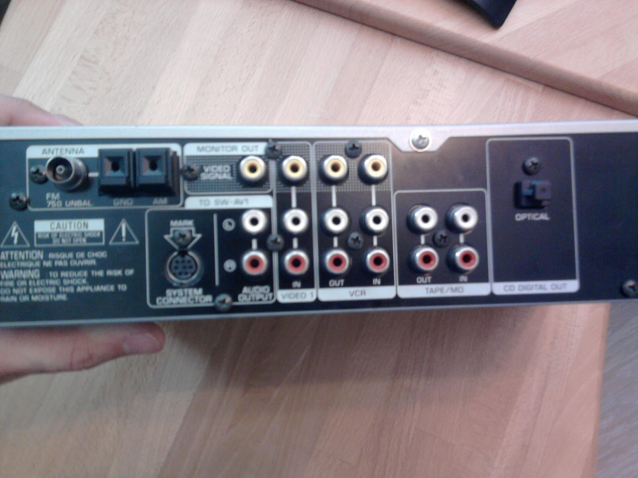

Kannst du ein Bild von der Rückseite des 5.1 Receivers machen und hier reinstellen dann kann ich es dir sagen?!
Hab leider gerade nur die Handykamera hier. Hoffe man erkennt es so halbwegs!

Das rechte ist ein optischer z. B. der sollte ja an deiner Soundkarte als Ausgang vorhanden sein. Musst du noch gucken, ob dein Receiver einen entsprechenden IN besitzt.
Edit: Also so wie es aussieht hast du wohl keinen digitalen Eingang am Receiver. Wenn du damit 5.1 abspielen kannst: sind dann die Speaker über die verschiedenen Chinch-Ausgänge angeschlossen?

Oh uups stimmt hab eben auch nochmal das Bild grösser gemacht weil es so schlecht zu lesen war.
Es scheint als hättest du nur einen Digital Out also geht der Plan leider nicht auf.

Du siehst doch ganz rechts den Stopfen wo Optical drunter steht?
Da den Stopfen entfernen ein Toslink Kabel besorgen und mit dem Rechner Verbinden.
Jetzt ist nur noch die Frage ob dein Rechner einen Toslink Ausgang auf der Rückseite hat?
Wenn ja einfach das Kabel am Rechner rein und mit dem Receiver verbinden und schon sind alle deine Probleme gelöst und du hast alle anderen anschlüsse hinten frei für dein Headset.
Und was noch das wichtigste ist das ganze ist Digital!
Da steht CD DIGITAL OUT drunter. Ich hätte das als Ausgang interpretiert ;o ?
@ Shinto: Wenn du die Boxen an deinem Subwoofer hast => sind dann daran nicht noch Audioeingänge (z. B. optisch)? Wenn du nur Rot/Weiß Chinch über AVR anschließt, dann wirst du auch kein richtiges 5.1 Signal bekommen.
Ja ist richtig hab das beim ersten mal als IN gelesen und schon korrigiert sorry war so schlecht zu lesen!
