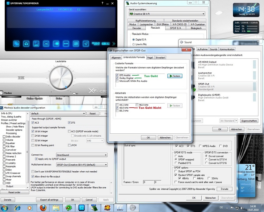

Hallo Jungs,
ich habe mich schon durch so einige Foren gelesen doch es hat nichts gebracht.
Mein System:
WIN 7 32Bit
X-Fi Xtreme Music
Denon AVR 2106
Die X-Fi und der Denon Verstärker sind per Lichtleiter verbunden.
Der DTS AUDIO Test Ton und der Dolby Digital Test Ton funktionieren.
Nur leider kommt sonst so garkein Sound egal ob Winamp(MP3) ,VLC Player(AC3 Video) natürich habe ich die Einstellung bei den Player auf SPDIF gestellt.
Habt ihr eine Idee woran es liegen könnte ?
Vielen Dank
Mario

Wieso hast du kein Häckchen bei dem Fenster unten rechts auf dem Screenshot "Output SPDIF as PCM"?
Ich glaube daran könnte es liegen. Hast du auch schon unter Eigenschaften von X-Fi unter dem Menüpunkt "erweitert" die Abtastrate eingestellt, die im Gemeinsamen Modus benutzt werden soll? Dort gibt es auch die Möglichkeit für einen Testton.
Habe nun den haken bei "Output SPDIF as PCM" gesetzt. Hat Leider nicht geholfen.
Die Test Töne bei dem Menüpunkt "erweitert" Abtastrate lassen sich auch nicht abspielenn.

Auf dem Screenshot kann ich aber noch ein Gerät "Digital Audio" erkennen. Direkt unter der X-Fi.
Das ist aber der SPDIF vom Onboard Sound. Er will es aber über seine X-Fi.
Mach mal "restrict sample rate" weg
