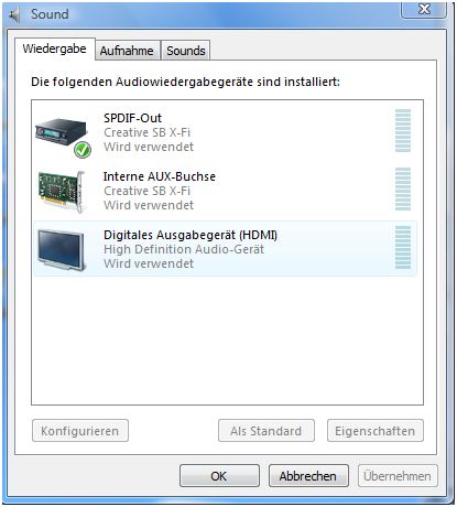

Geh auf wiedergabegeräte und wähle "Speakers" als standard aus.
Screenshots würden dein Problem bildlich darstellen können!
Ansonsten siehe erst einmal beim Vorredner!

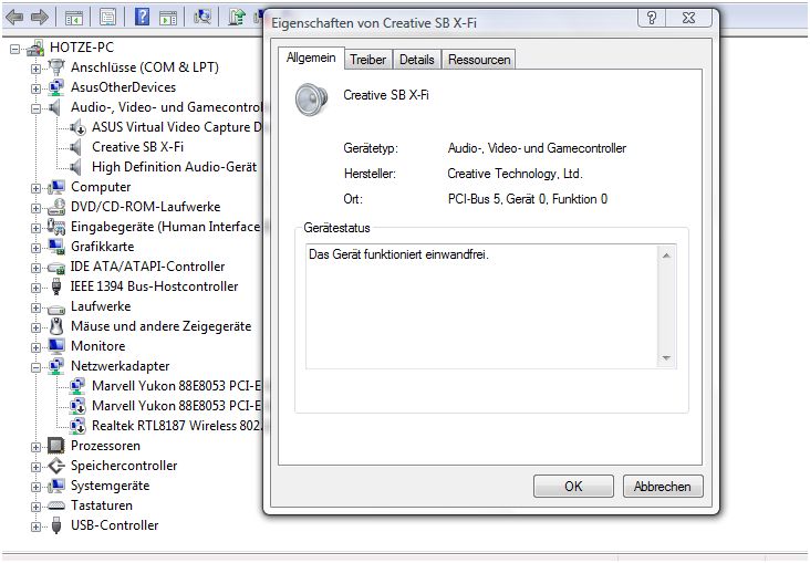

Speakers ist ja nicht da das ist ja das Problem!
Bei den creative programmen wird immer gesagt das keine unterstützten audio geräte vorhanden sind.. ich versth das alles nicht :(
Also Laut Creative liegt das daran das Vista den Alten Treiber der alten Creative Soundkarte nicht vollständig löscht, und immer wieder versucht zu installieren.
Mit dem Driver Cleaner und gefühlten 100 neustarts und Registrie säuberungen wird die Soundkarte nun endlich von Vista richtig erkannt!
