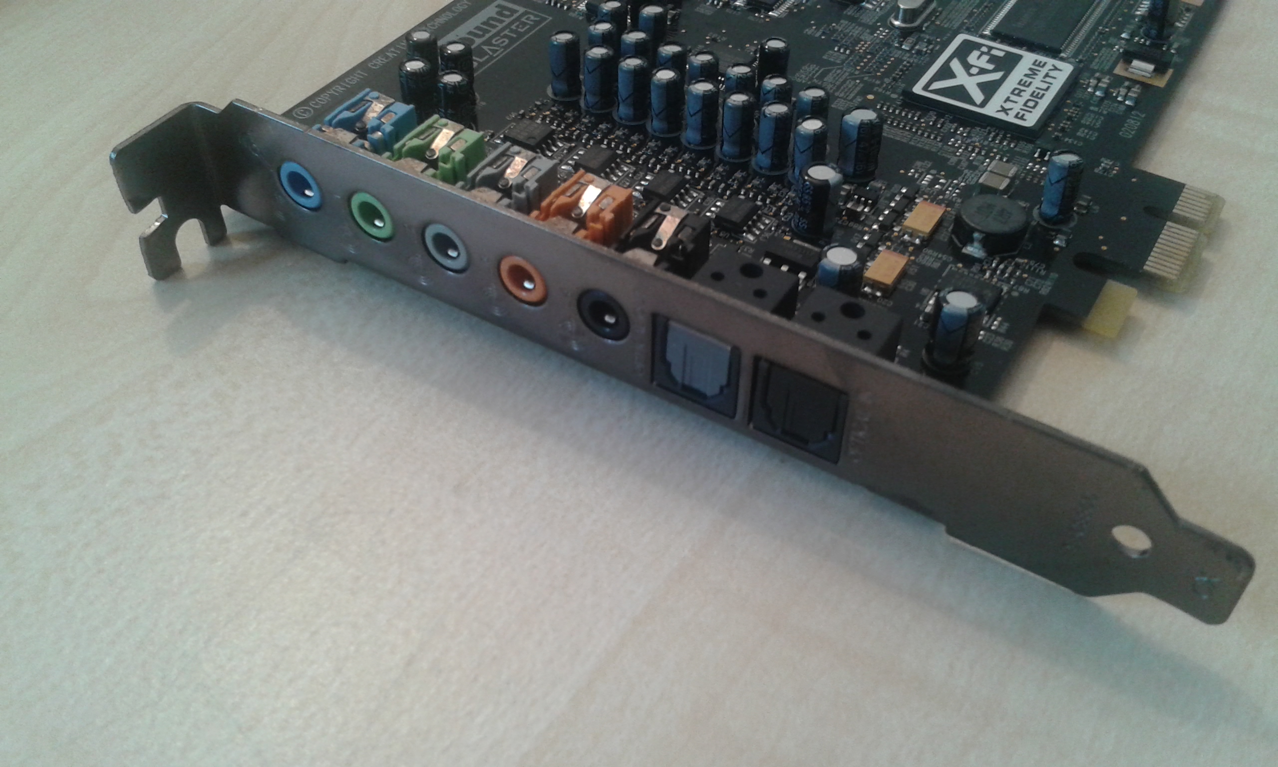

Liebe Community, :)
ich plane demnächst mir folgendes Mainboard zu kaufen. Gigabyte GA-B150M-D3H
Ich habe hier noch eine ältere Soundkarte. Es handelt sich um eine Creative Sound Blaster X-Fi Titanium PCI-Express Ich dachte eigentlich, dass diese Defekt sei (mir war jedenfalls so...) Hab sie nach sehr langer Zeit einfach mal wieder in den Rechner eingebaut, neuesten Treiber installiert u. siehe da, es scheint zu funktionieren (On-board Sound im BIOS extra deaktiviert)

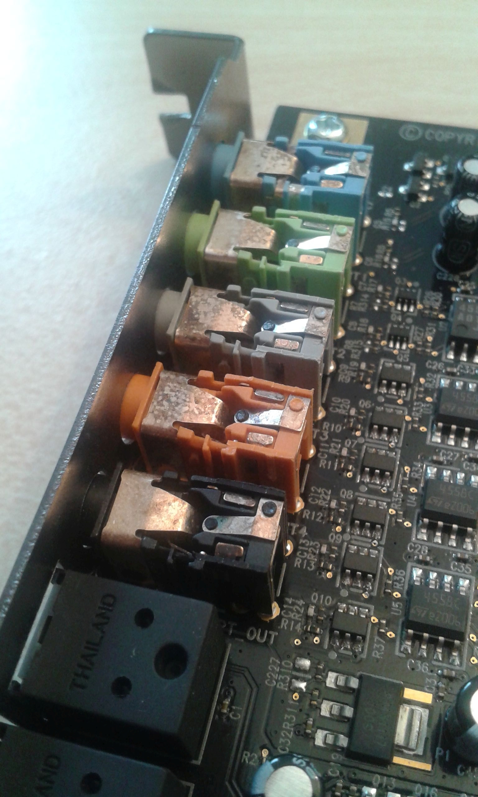

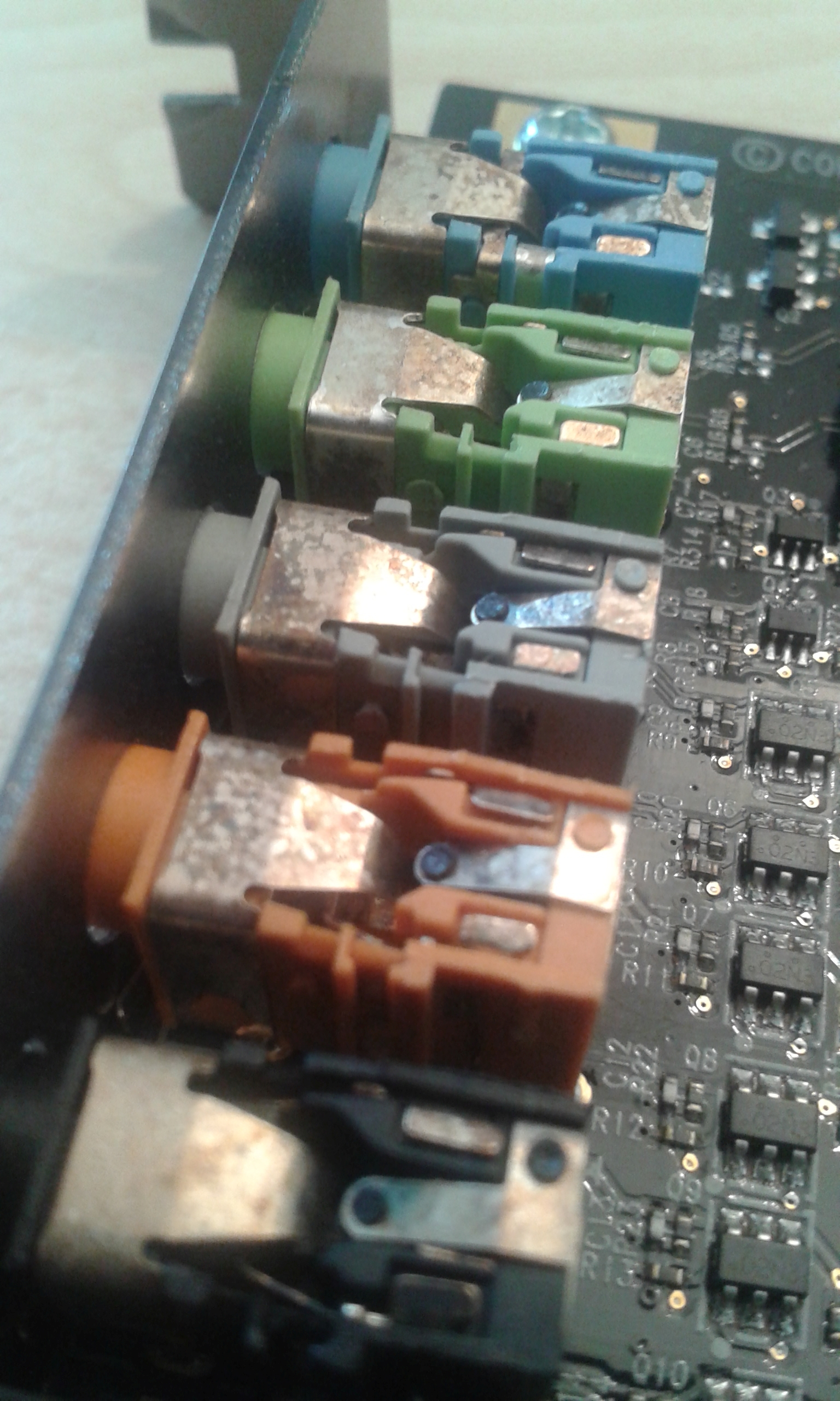

Irgendwann hatte ich jedenfalls Probleme mit der Karte woraufhin ich auf den On-Board Sound umgestiegen bin. Was mir aufgefallen ist, sind diese bräunlichen Stellen an den Kopfhöreranschlüssen auffällig oder zu vernachlässigen? Auf der Außenseite scheint es etwas "verrußt" bzw. dunkel angelaufen zu sein... Lange Zeit wurde die Soundkarte über der Grafikkarte betrieben, ein möglicher Grund?

Oxidiertes Kupfer. Macht nix
Solange das nur außen etwas oxidiert ist, ist es egal.
