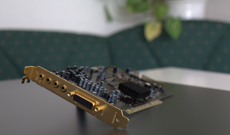

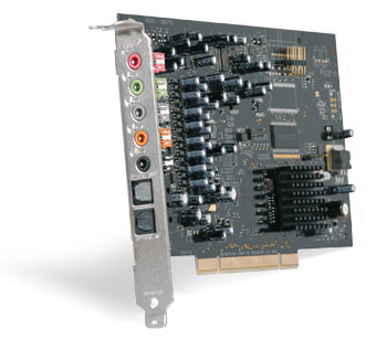

cyrezz hast du ne UAA oder eine normale? Bei mir ist es auch so aber ich habe auch die ältere ohne den optischen Ports
UAA(meist auch OEM (da dell die gerne mal verbaut) ist die Xfi aber mit optischen Ports)
hier der vergleich: links: UAA rechts: normal (ältere)
Ich habe die Music der ersten Stunde. Was auch immer das UAA ist, das werde ich dann wohl nicht haben ;)
EDIT:
Dann habe ich definitiv nicht diese UAA. Denn ich habe auch den alten Game Port Anschluss und nicht diese optischen. Die Karte ist ja auch schon ein paar Jahre alt ^^ ;)
