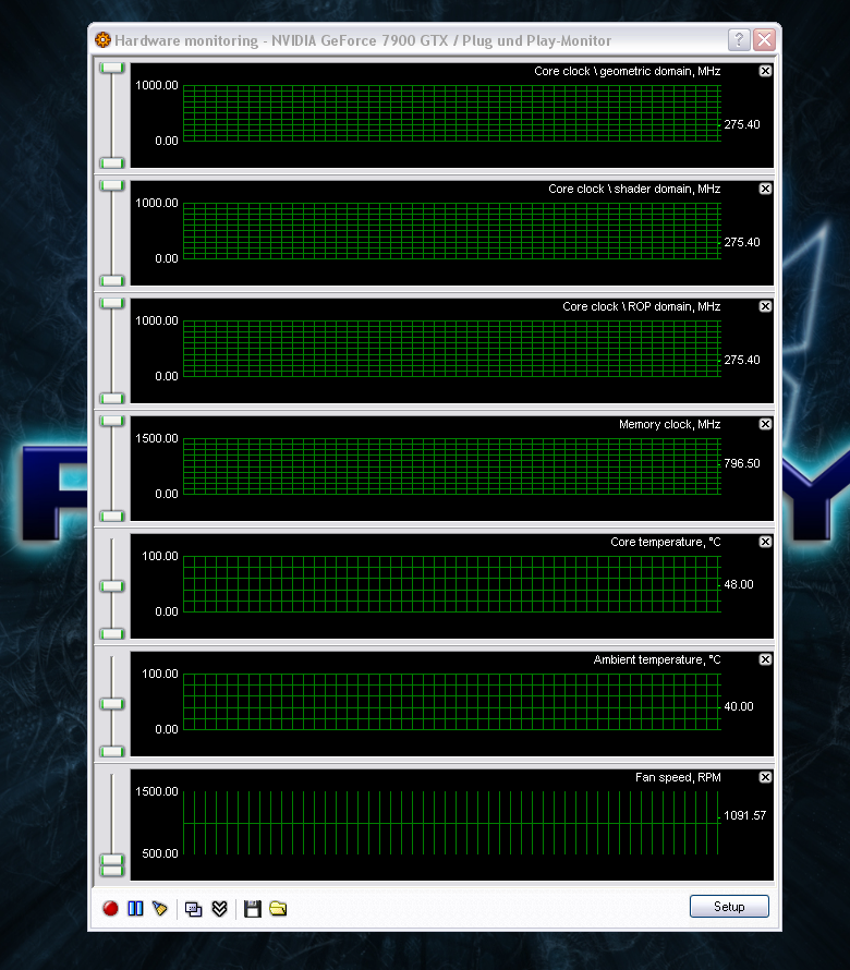

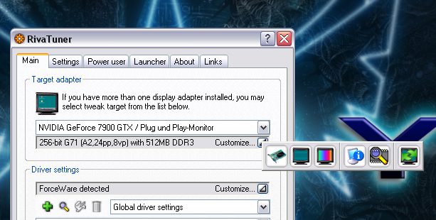

7ennis schrieb:
Ne garnichts... kriegt das irgendwie mit RivaTuner nicht hin.
Wo liegt denn das Problem? Erläutere das etwas genauer? :) Rivatuner erstellt beim ersten Öffnen eine database, das dauert ein wenig. Danach klickst Du auf den "oberen" customize-Reiter (siehe screenshot) und danach auf das Lupensymbol. Dadurch öffnet sich die Log-Datei, mit der Du die Temps und Taktraten aufzeichnen kannst.
Unten bei setup kannst Du noch das Messintervall verändern. Habe es bei mir auf 5000ms (=5sec.), damit ein längerer Zeitraum zu verfolgen ist.
Gruß mmic

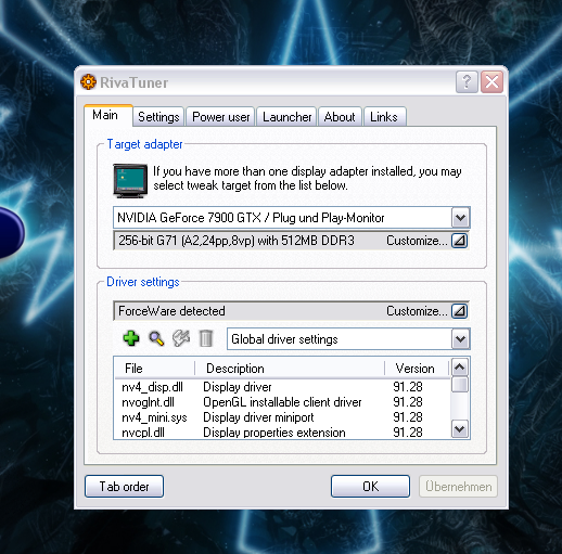

Also bei mir findet sich kein Eintrag dafür, die Graka Temp zu messen,´sondern nur die des CPUs, Umgebung, und Voltage Regulator Temp. Hab Catalyst 6.8, kann es daran liegen, das RivaTuner den Treiber noch nich unterstützt?
Wie weit kommst Du denn in den Rivatuner-Einstellungen? Erscheint, wenn Du auf das Lupensymbol klickst nicht ein Fenster in der Art wie unten (siehe screenshot)? :confused_alt:
Am nicht unterstützten Treiber kanns eigentlich nicht liegen. Rivatuner schreibt das zwar, ist allerdings eine reine Vorsichtsmaßnahme. Mein Treiber wir z.B. auch nicht unterstützt.
Gruß

So ich habs geschafft. Danke an dich ;).
Also die Temps der Graka(Core) liegen höchstens bei 88°. Durchscnittlich würde ich sagen bei 70-80° während des 3DMark 06er Test.
Die Grafikkarte taktet sich zudem auf (620 / 720) von (499 / 594).
"Voltage Regulator Output" liegt bei 1,2 und während des Tests auf 1,45.
Sind die Werte nun normal oder zu hoch ?
Die Werte sind absolut normal. Taktraten der X1900XT liegen bei 3D-Anwendungen ja bei 625/725MHz, aber +/-5MHz sind bei der Anzeige eigentlich noch im Soll.
Die Temp. sind für eine X1900XT sogar recht niedrig, auf jeden Fall weit im grünen Bereich.
Und das die Karte unter 3D mehr Saft bekommt, soll auch so sein.
